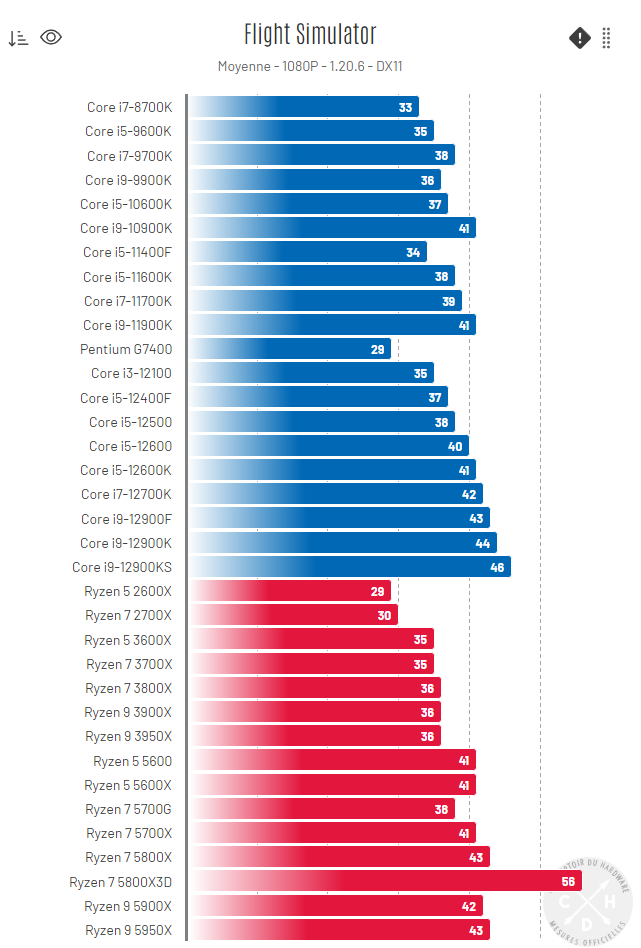

1.) Prüfen, ob die CPU hier überhaupt das Limit ist
2.) Grundsätzlich kann ein 14700K wohl etwa 20% mehr als ein 12900K liefern. Der 12900F ist möglicherweise noch 1-5% langsamer, da 100 MHz weniger Boost und andere "Grundleistungsaufnahme". Bin bei Intel aber nicht so drin.
https://www.pcgameshardware.de/Micr.../CPU-Benchmark-Bottleneck-Comparsion-1434617/
Bei einem Spiel im CPU-Limit können 20% schon ein netter Boost sein. Ist immer die Frage 20% von was. Bei 55 FPS sind das immerhin 11 FPS mehr und damit der Schritt über die magische 60. Wenn sie denn so magisch ist. Das ist dann auch wieder abhängig vom Spiel. Der MSFS gehört da meine ich eher noch zu den Spielen, wo die 60 FPS jetzt nicht sooooo wichtig sind.

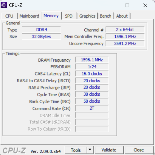

Also RAM habe ich folgendes verbaut - siehe Screen. Was meinst du an den Reglern der Grafikkarte?

Meint ihr RAM technisch könnte man sonst noch was verbessern?

Für MSFS am besten den 7950X3D oder 7900X3D:
Dafür wäre allerdings eine komplett neue Plattform fällig. 7800X3D wäre aus Anwendungssicht eher ein Downgrade und aktuell relativ teuer. Als max. Upgrade für die bestehende Plattform, ist der 14700K ein gutes Upgrade und auch sehr schnell in Spielen. Wichtig ist nur der Fix für die aktuelle Problematik.

Würde auch mal den RAM optimieren. Spannung auf 1.40V und dann schauen ob er 3600 3800 oder gar 4000MHz mitmacht.
Einfach mal Spannug und Takt hoch, halte ich bei den Timings mal für Wunschdenken.
Schon garnicht 3800/4000Mhz!
Reaktionen: HerrRossi
Ausprobieren. Mein alter DDR4 Trident 3200 cl14 ging auf 4000 cl16 mit ordentlich Spannung, aber im Alltag 1,4V mit 3600 cl14 genutzt.
Das waren aber auch Samsung BDies, die können das.
Beim Te scheint da aber irgendwas mit Hynix oder noch schlimmer Samsung D Dies verbaut zu sein. Da kann er schon Froh sein, 3400Mhz zu erreichen.
