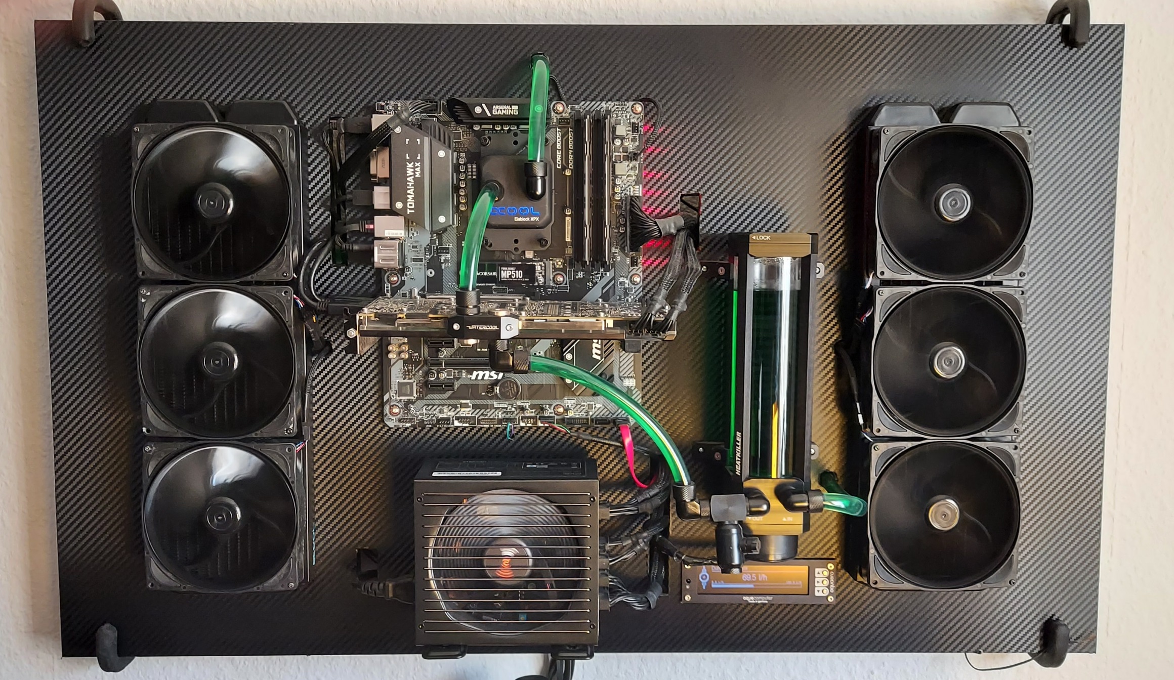

Der PC wird mit einer Custom-Wasserkühlung betrieben. Hier ein Bild des Rechners:

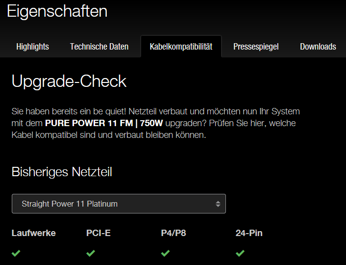

Das würde ich so keinesfalls machen; nur weil (wenn überhaupt) die alten Kabel mechanisch in die neue PSU passen, heißt dass noch lange nicht, dass die Belegung gleich ist.
ist sie zwischen SP11 und PP11 FM aber.
wie viel W und ob Gold oder Platinum macht keinen unterschied.
Reaktionen: berzerka und JollyRoger2408
