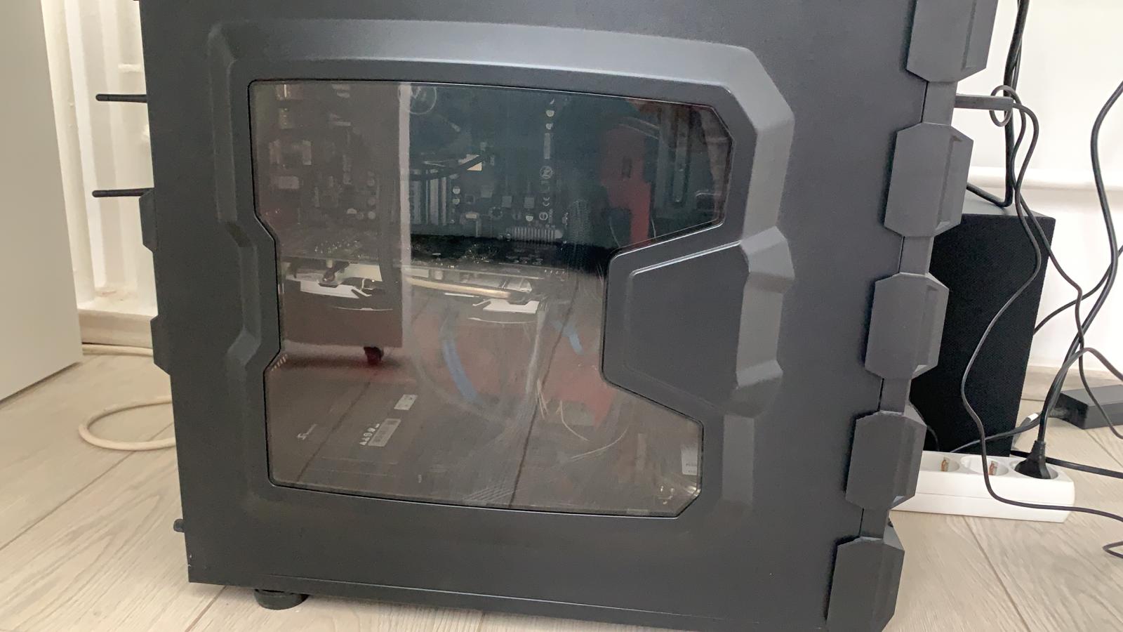

Ich hoffe doch, du hast ein Midi-Gehäuse und das Board passt da rein, oder hast du nen außergewöhnlich kleinen Tower?
Jap, ist ein Midi-Tower. Ich denke da sollte genug Platz vorhanden sein.
Dann passt alles, viel Spass mit dem System.

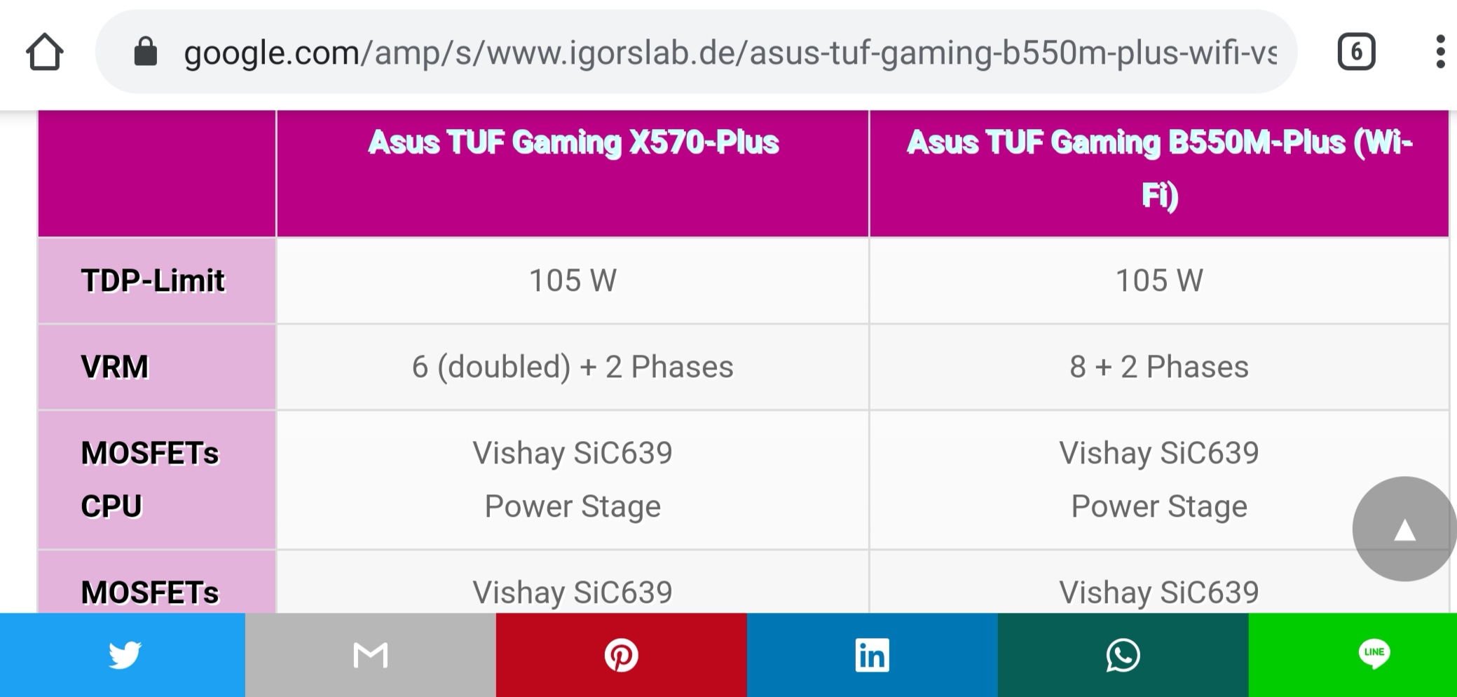

Igor meint, dass mein Board 8+2 Phasen hat. Was stimmt denn nun?
Du weißt offenbar mehr 😄
Es gibt keine "virtuellen" Phasen. Es werden insgesamt 4 Phasen erzeugt und damit 4 Doubler-Chips angesteuert. Daraus ergeben sich 8 völlig gleichwertige Spannungswandlerkreise die winkel- also phasenversetzt arbeiten. Bei der abrufbaren Maximalleistung macht das keinen Unterschied, ob man die 8 Spannungswandler direkt und einzeln, oder über Doubler ansteuert. Alles andere ist Halbwissen.
Wo echte Nachteile entstehen können, ist bei der Effizienz im Teil- oder Niedriglastbereich, wo gute PWM-Controller ähnlich wie bei der Zylinderabschaltung von Autos die Anzahl der Regelkreise einschränken können. Das Balancing geht mit echten Phasen besser, aber wir reden hier über ein Einstiegs-Motherboard und kein High-End. Also bitte immer auch verhältnismäßig bleiben.
