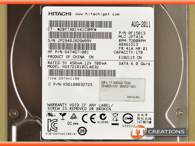

Eine SCSI-HDD ist das wohl eher nicht
HDS721010CLA632-HP_1.jpgoffenbar eine SATA-III-HDD, ca. 4 Jahre alt.
Nach 4 Jahren kann es durchaus zum Ausfall kommen, aber es kann auch sein, daß ein defekter Sektor in Erscheinung tritt, zu dem der Datenfüllstand bisher nicht heranreichte.
