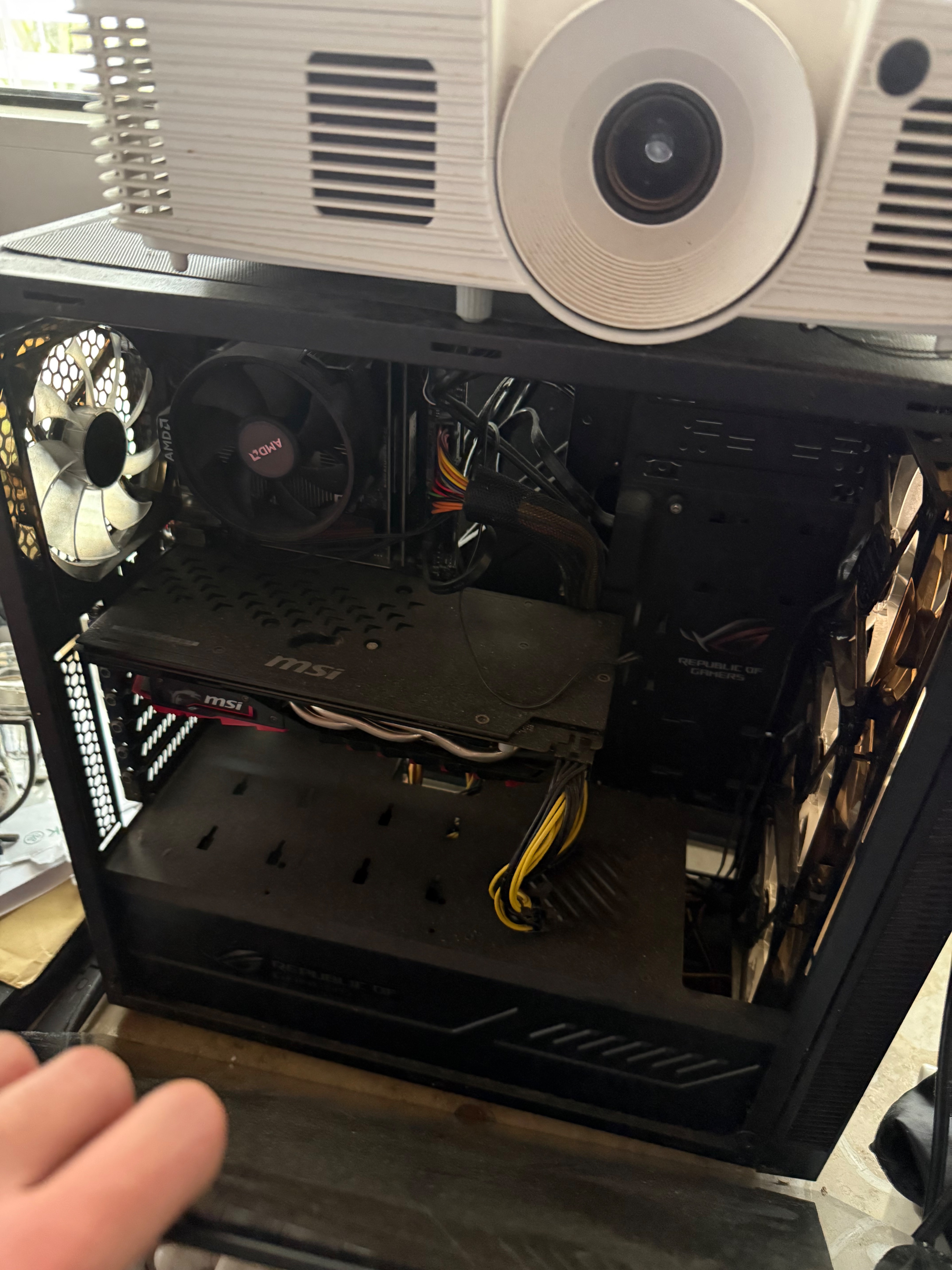

sloven schrieb:Kannst Du ein Bild von dem Gehäuse (geöffnet) hier reinsetzen?
Was für ein neues Gehäuse spricht:
Die Lüftung: Alte Gehäuse, gerade die billigen, haben nicht die Möglichkeit, dass genug Luft durch gepustet wird. Resultat: Ünerhitzung der Komponenten.
Du brauchst:
Ein ein neues Gehäuse, CPU, Grafikkarte, ggf. neuen Speicher ( wie viel ist eingebaut?).
Weiterverwendet werden können ggf. RAM und die Datenträger.
So würde es aussehen mit der Hardware

Bitte fragen die gestellt worden sind beantwortet.Tran schrieb:So würde es aussehen mit der Hardware
Bezüglich Gehäuse, Ram, Speicher etc.
