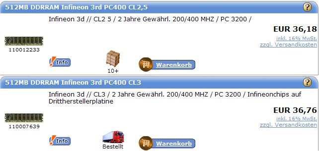

Ich tendiere nicht nur wegen der immo niedrigen RAM-Preise zu einer Aufrüstung desselbigen. Ich habe mich bei E-Bug schlau gemacht und folgende 512er Riegel gefunden (s. Anhang 1). Ich weiß aber nicht mehr, ob die eingebauten Riegel 2,5 CL oder 3 CL waren. Wie kann ich das in Erfahrung bringen? Außerdem bin ich mir bzgl. der Marke (Infineon) nicht sicher. In der Info der beiden Riegel habe ich folgendes gelesen:
Wir empfehlen dieser Speichen nicht für den Dual-Channel Einsatz oder für
den Einsatz in z.B. Via KT 800 Chips oder hochwertiger Intel Mainboards

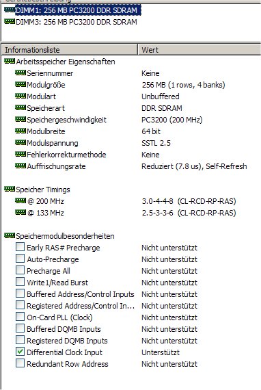

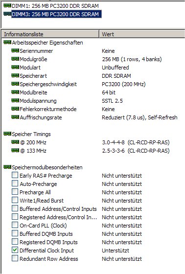

Ich hänge mal noch 2 RAM-Screens aus Everest an, dann könnt ihr euch selbst ein Bild machen und mir vll sagen, welchen RAM ich am besten nehme ... oder ihr empfiehlt mir halt eine schnellere Graka.

Welchen RAM sollte ich mir dann zulegen? Wieder Infineon, da ja schon Infineon drin ist oder kann ich da auch was anderes nehmen? Wie soll ich diese Meldung bei EBUG einstufen? Habe ich CL 2,5 oder CL 4?
Ob das Netzteil reicht kommt es drauf an welche Graka du holst. Bei ner 6600 würde es reichen, bei ner 6800 bin ich mir net ganz sicher.
Die Ram sind egal von welcher Firma, jedenfalls hast du CL 3

Ok. Also ich werde mir jetzt erstmal einen 512 MB DDR SDRAM PC 3200 CL 3 Riegel von INFINEON holen? Ist der Speicher ok?
