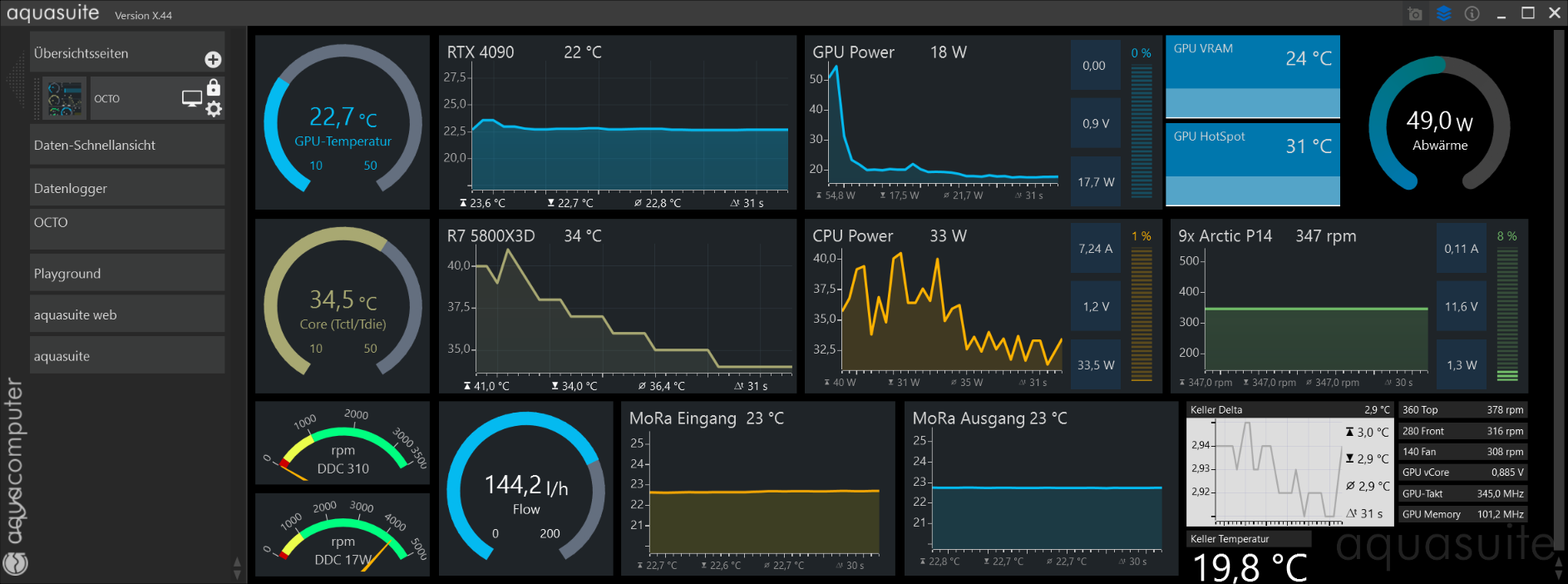

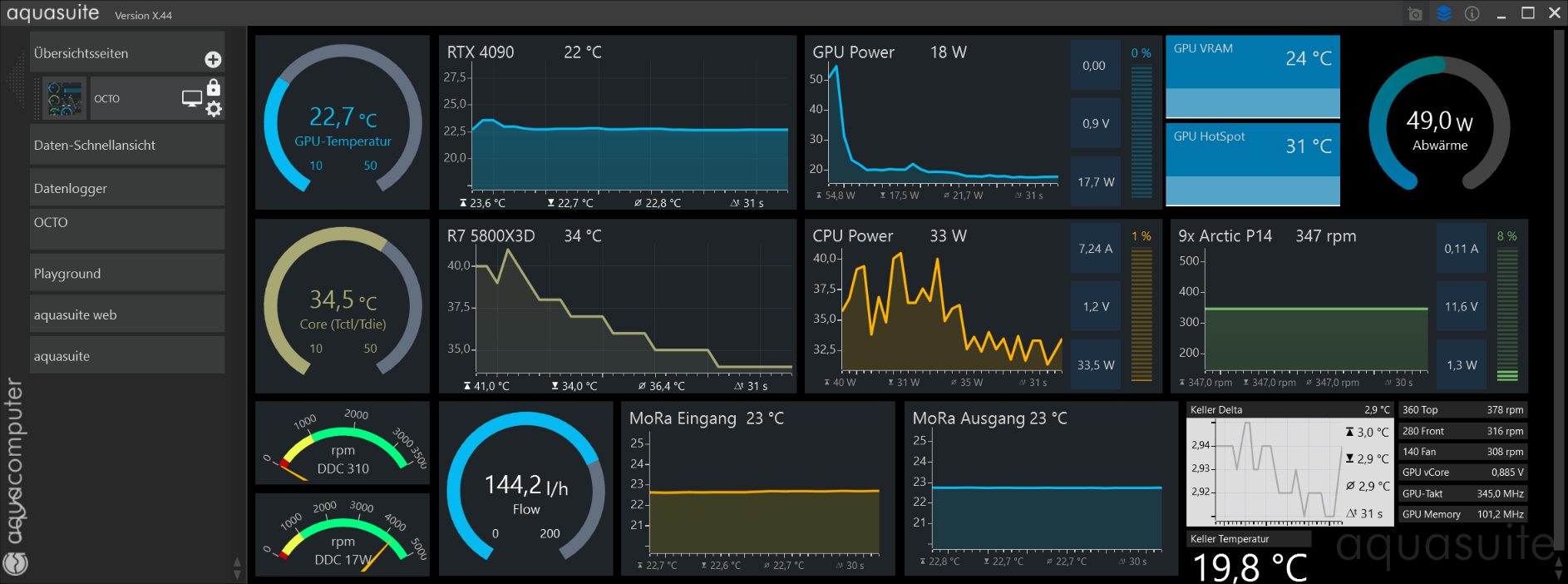

@Jay91 Bei der Aufstellung muss ich dir recht geben, flach 20cm über dem Boden wäre wohl noch etwas besser für die Temperaturen. Aber ist halt irgendwo oft ein Kompromiss, der Kellerraum auch noch für andere Dinge genutzt wird und der Mora an der Wand am wenigsten stört. Links daneben ist ja auch der neue FTTH Hausanschluss gekommen und direkt darüber mein Büro in dem der PC steht, so waren die Wege recht kurz.
Die 9 Arctic P14 Lüfter sind sehr effizient. Auf dem Screenshot rechts im grünen Diagramm sieht man die Drehzahlen. Bei knapp 350rpm benötigen die neun(!) Lüfter zusammen nur 1,3 Watt.
Inzwischen läuft die Anlage ja schon seit ein paar Jahren problemlos, ich denke das dieses Jahr mal wieder eine neue, wassergekühlte Grafikkarte ansteht. Der Rest kann alles so bleiben.
Die Lüfter sind so eingestellt das sie über die Drehzahl versuchen das Wasser +3°C über der Lufttemperatur im Keller zu halten. Das funktioniert über das ganze Jahr sehr gut und mit wenigen Drehzahlen. Bei Bedarf (Benchmarks/Stresstest) dürfen die Arcitic Lüfter auch 1500rpm drehen und sind vom Luftdurchsatz fast doppelt so stark wie die beim Mora auch sehr beliebten 200mm Lüfter von Noctua.
Als Untergrenze für die Wassertemperatur im Alltag habe ich 17°C gewählt, erst darüber starten die Lüfter. Mit Kondensation ect. hatte ich bisher noch keine Probleme. Klopf auf Holz

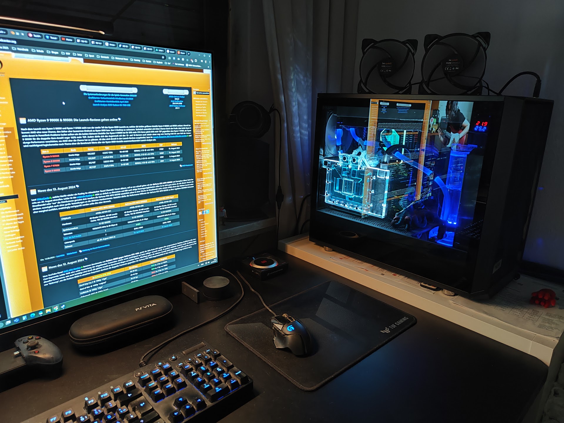

Kühles Update aus dem Hochsommer 2024.
Keller-MoRa im Umkehr-Betrieb. Was passiert hier gerade?
25.2°C (blau) ist die Raumtemperatur im Büro vorne am Lüftergitter. 21,9°C (rot) die Wassertemperatur im Kreislauf dank Keller-Mora. Warme Luft wird vorne angesaugt läuft durch die die 280er und 360er Radiatoren und kommt oben spürbar kühler raus als der Rest im Raum.
Die beiden Lüfter oben sind fix improvisiert, aber funktionieren. Der Effekt mit dem kühleren Luftstrom fühlt sich ein bisschen an wie bei einer Klimaanlage. Ich war gerade eben im Haus unterwegs, die anderen Räume sind inzwischen fühlbar wärmer als mein kleines Büro.
Wenn dieses Noctua Teil nicht so überteuert wäre, oben auf dem PC sicher ein guter Standort... https://www.hardwareinside.de/noctua-nv-fs1-im-test-84217/
Ob 3x mal sowas ne Idee wäre den Luftstrom nach links zu führen?
https://www.printables.com/de/model/361618-120mm-louvre-fan-grill
https://www.etsy.com/de/listing/111...6655366b6%3A1119238671&organic_search_click=1

Ja, ich habe auch die Erfahrung gemacht das der PC dann sehr kalte Luft produziert. Gefühlt so als ob ein Fenster auf wäre und es zieht.
Daher habe ich die Lüfter so eingestellt das sie unten am Mora erst ab 17°C Wassertemperatur aktiv werden. Darunter bleibt er passiv und nimmt kaum Kälte auf.
