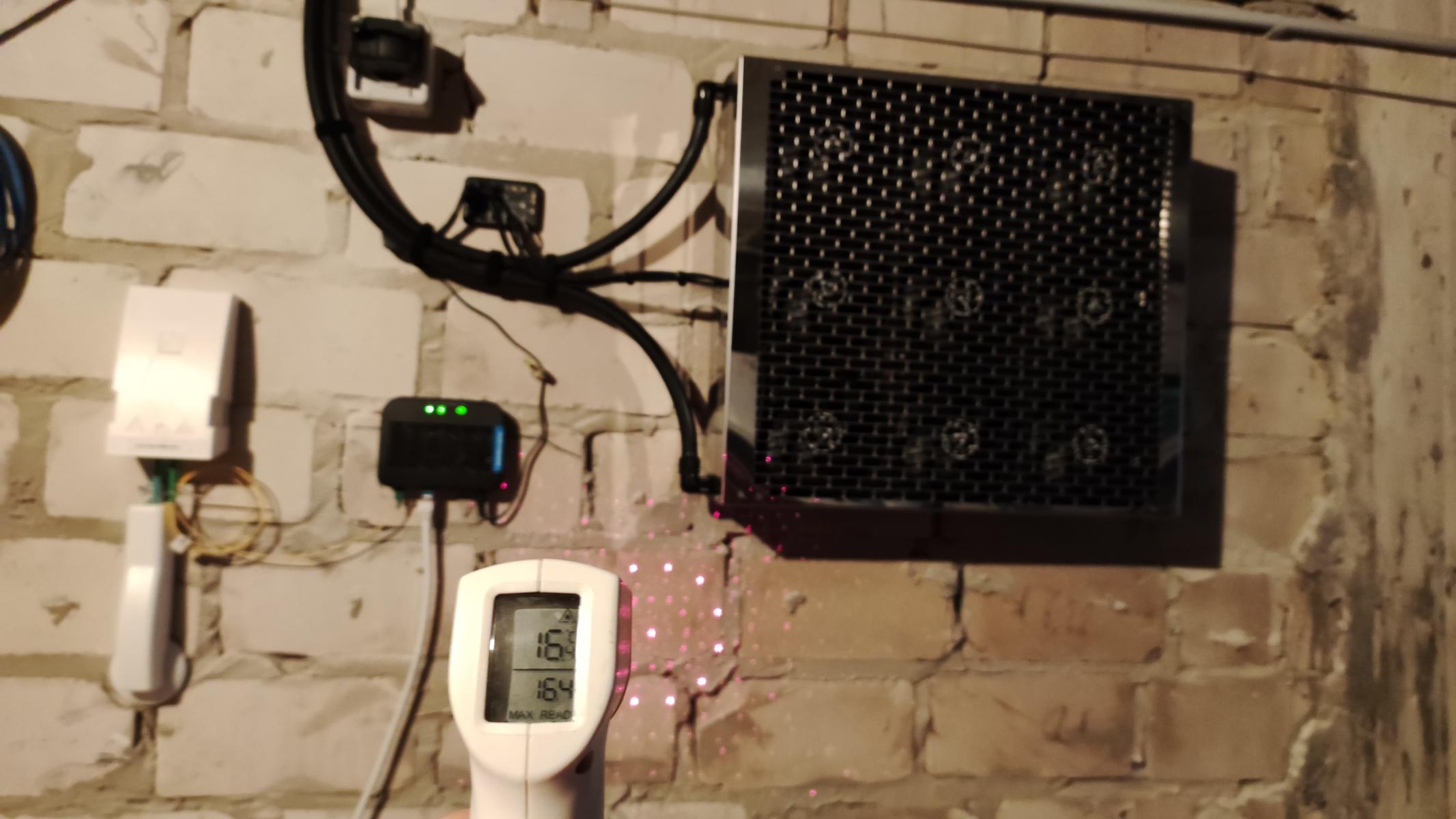

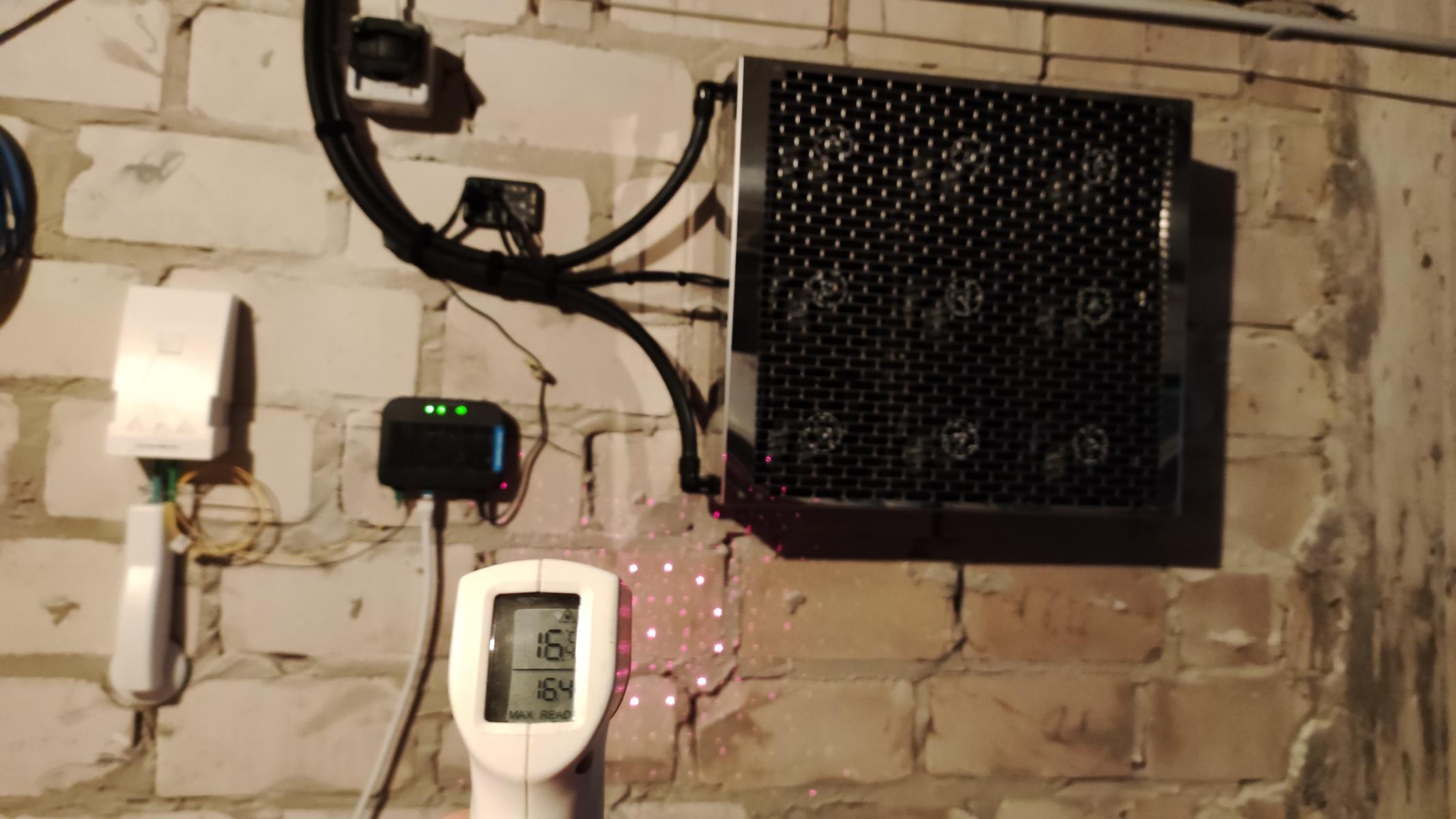

Ein kleines Update bei frühsommerlichen Außentemperaturen von aktuell ca. 25°C.
Der Keller ist nach wie vor schön kühl, an der Außenwand woran der MoRa hängt, messe ich ich etwa 16°C.
Auf dem Fußboden ist es sogar noch frischer, darum steht dort auch das Kellerbier.

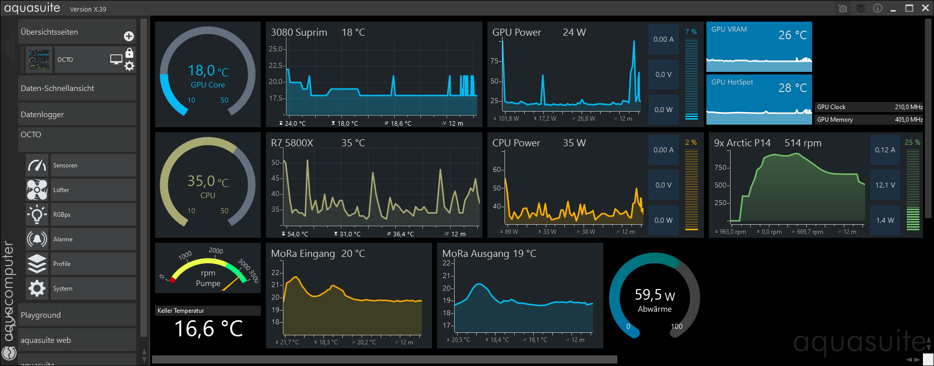

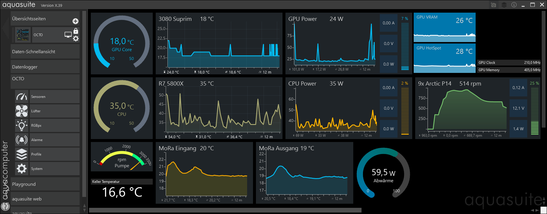

Über den OCTO habe ich im Alltag einen einen Zielwert von 19°C am Ausgang des MoRa eingestellt. Um diese 19°C Wassertemperatur zu halten, drehen die 9x Arctic P14 je nach Bedarf. Im Bild unten aktuell mit 514rpm. Maximal laufen die P14 mit gut 2000rpm, aber dies war bisher noch nie nötig um die gewünschte Wassertemperatur von 19°C zu halten.

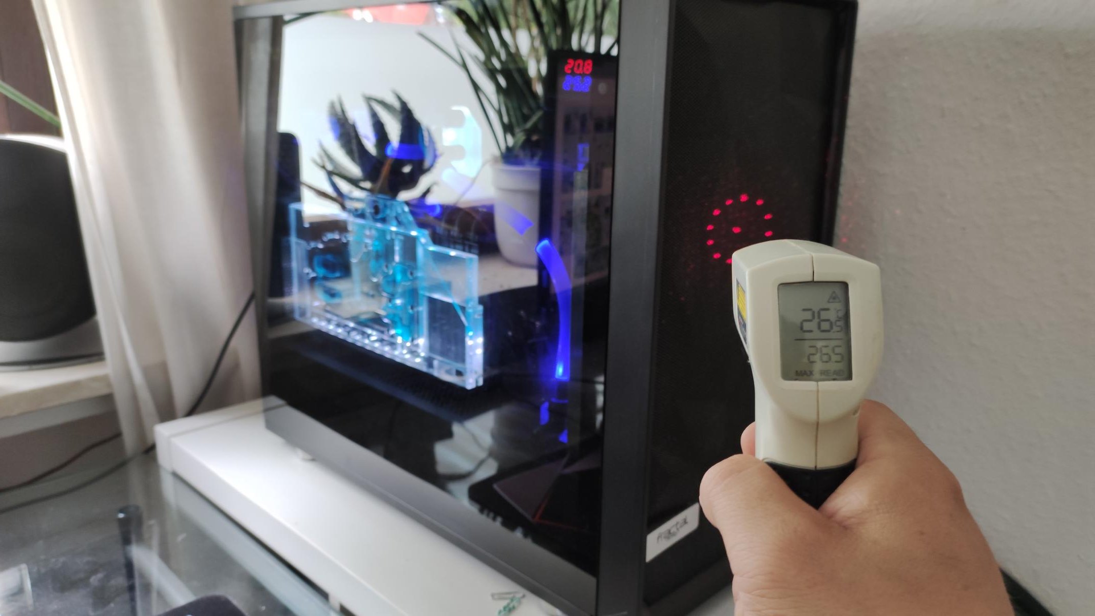

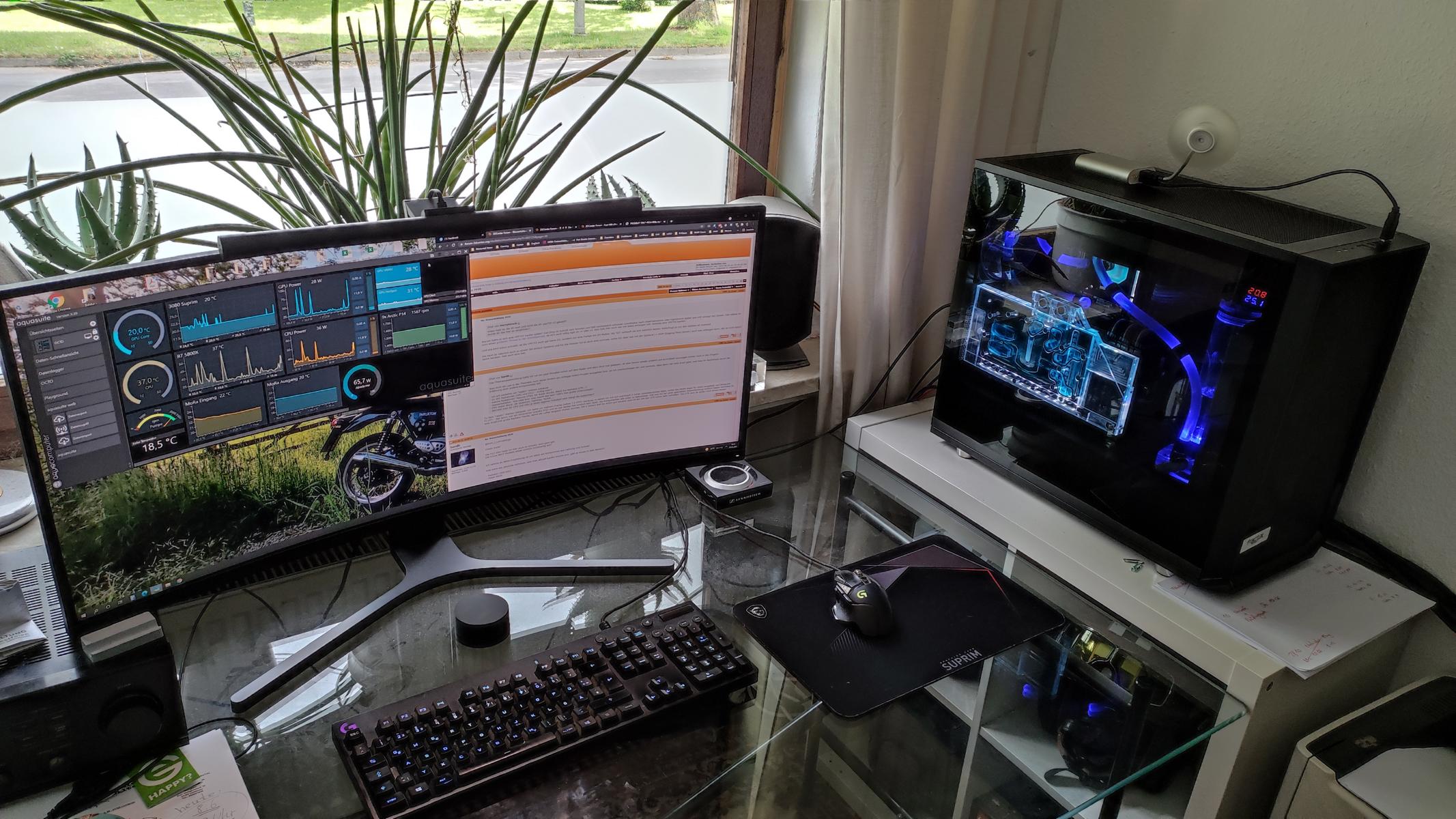

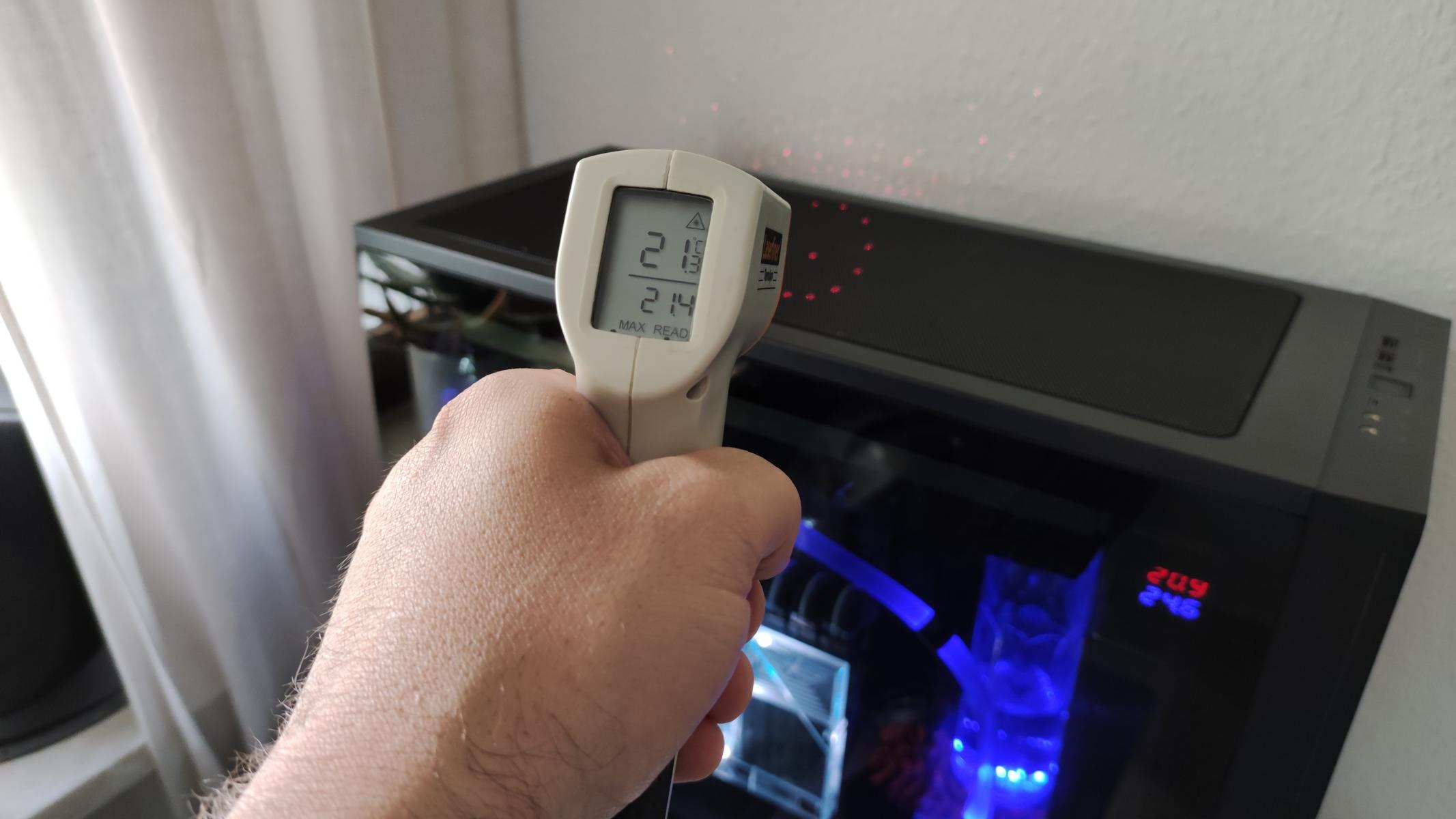

Interessanter Nebeneffekt, mein PC im Büro funktioniert inzwischen wie eine kleine Klimaanlage.
Der Raum liegt nach Süden und wird sommertags schon mal recht warm. Aktuell habe ich eine moderate Zimmertemperatur von 22-23°C. Der PC saugt diese Luft vorne an, es geht durch die beiden Radiatoren und oben wird die Luft wieder raus gepustet. Normalerweise erzeugt so ein Aufbau ja warme Luft am Ausgang. Da die Radiatoren in diesem Fall aber mit 19°C kühlem Wasser aus dem Keller durchströmt werden, ist auch die Luft die oben ausgestoßen wird um 3-4°C kühler als vorne angesaugt.

Kleines Update bei sommerlichen Temperaturen um 30°C. Der Keller hat sich inzwischen etwas erwärmt. Siehe Signatur.
Trotz idle und viel Homeoffice lasse ich den MoRa bzw. die 9x Arctic P14 unten aber aktuell auf Vollgas laufen. Auch oben im Gehäuse drehen die internen Lüfter mit 700 bzw. 800rpm eher auf höheren Drehzahlen. Die Wasserkühlung kühlt aktuell nicht primär meine Hardware, sondern mich 8-)
Die Lufttemperatur im Büro nach Süden steigt auf bis zu 26°C, wird vorne am PC angesaugt.
Ausgangstemperatur nach den beiden internen Radiatoren (280er vorne, 360er oben) beträgt derzeit nur 21°C.

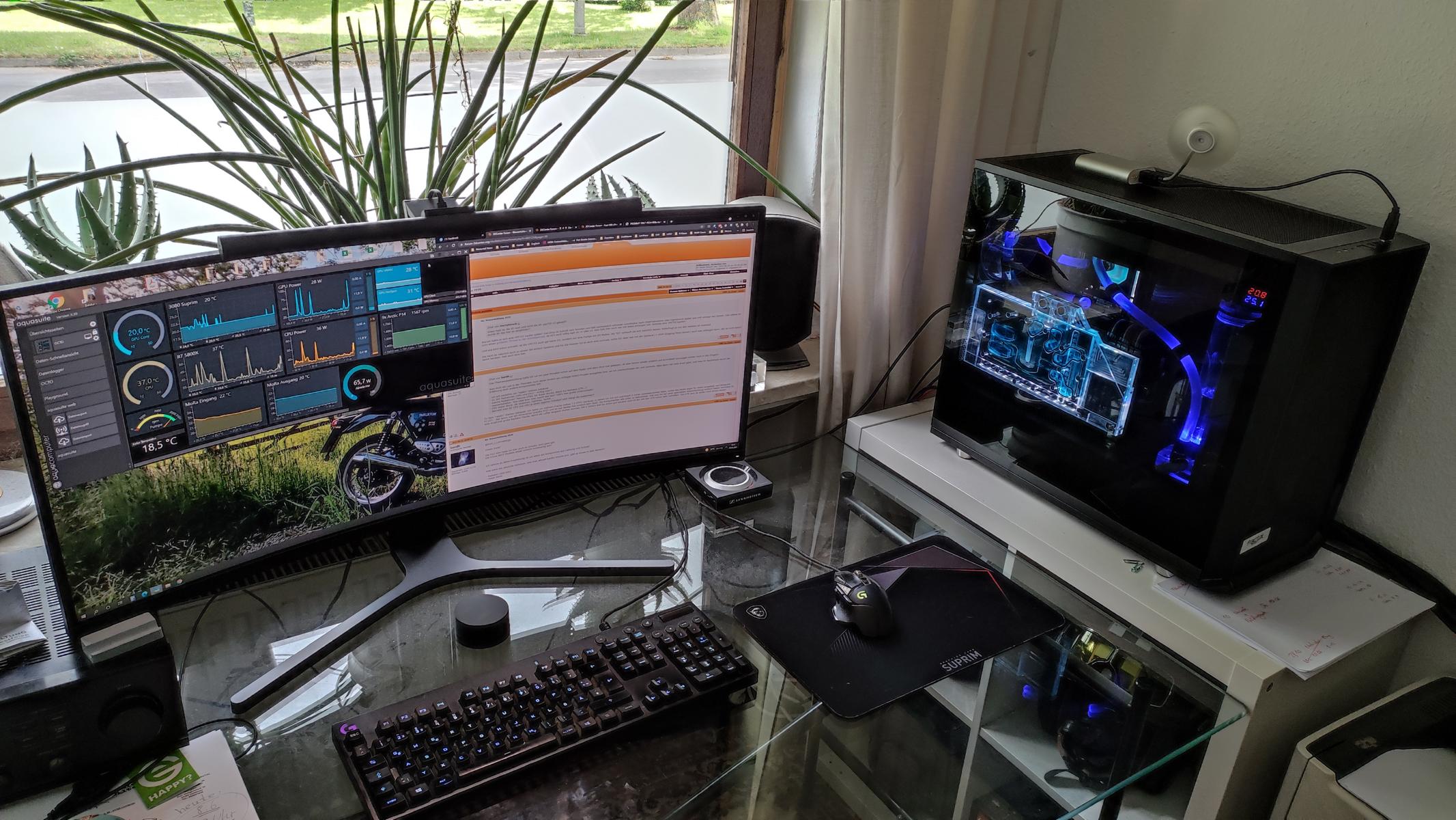

Ein bisschen improvisieren mit einem Arctic USB Lüfter und fertig ist die Frischluft Düse. Der 4-5 Grad kühlere Luftzug fühlt sich bei 26°C Raumtemperatur an wie ein Luftausströmer im Auto bei laufender Klimaanlage.

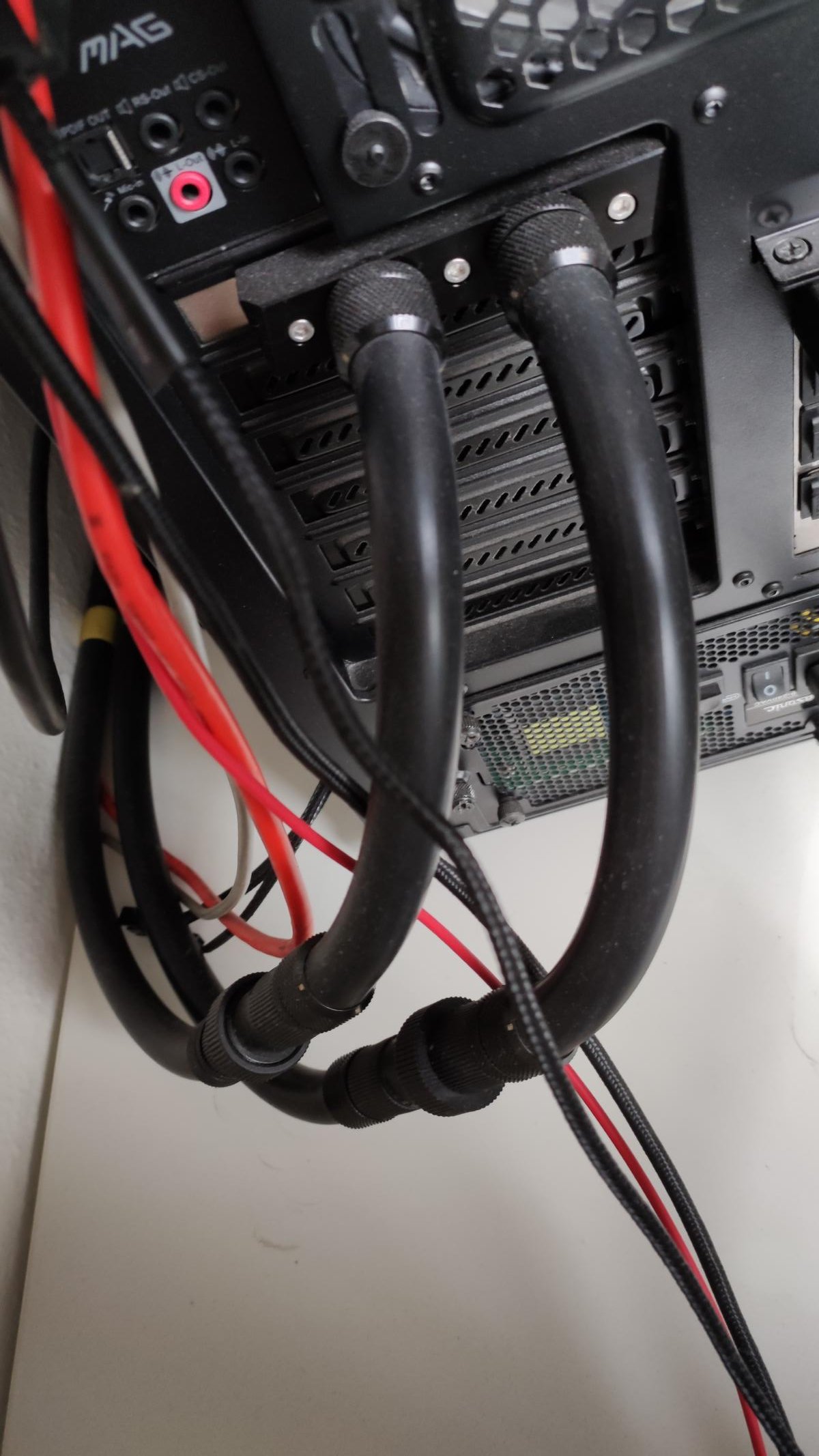

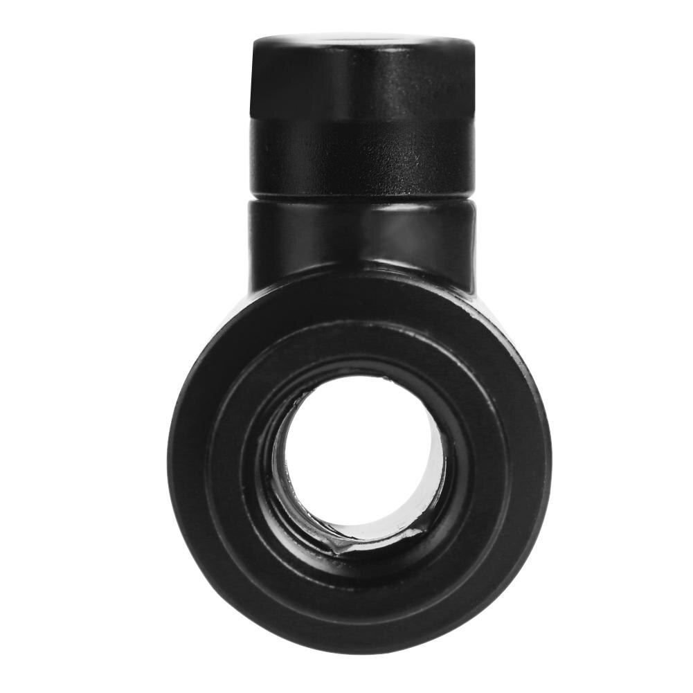

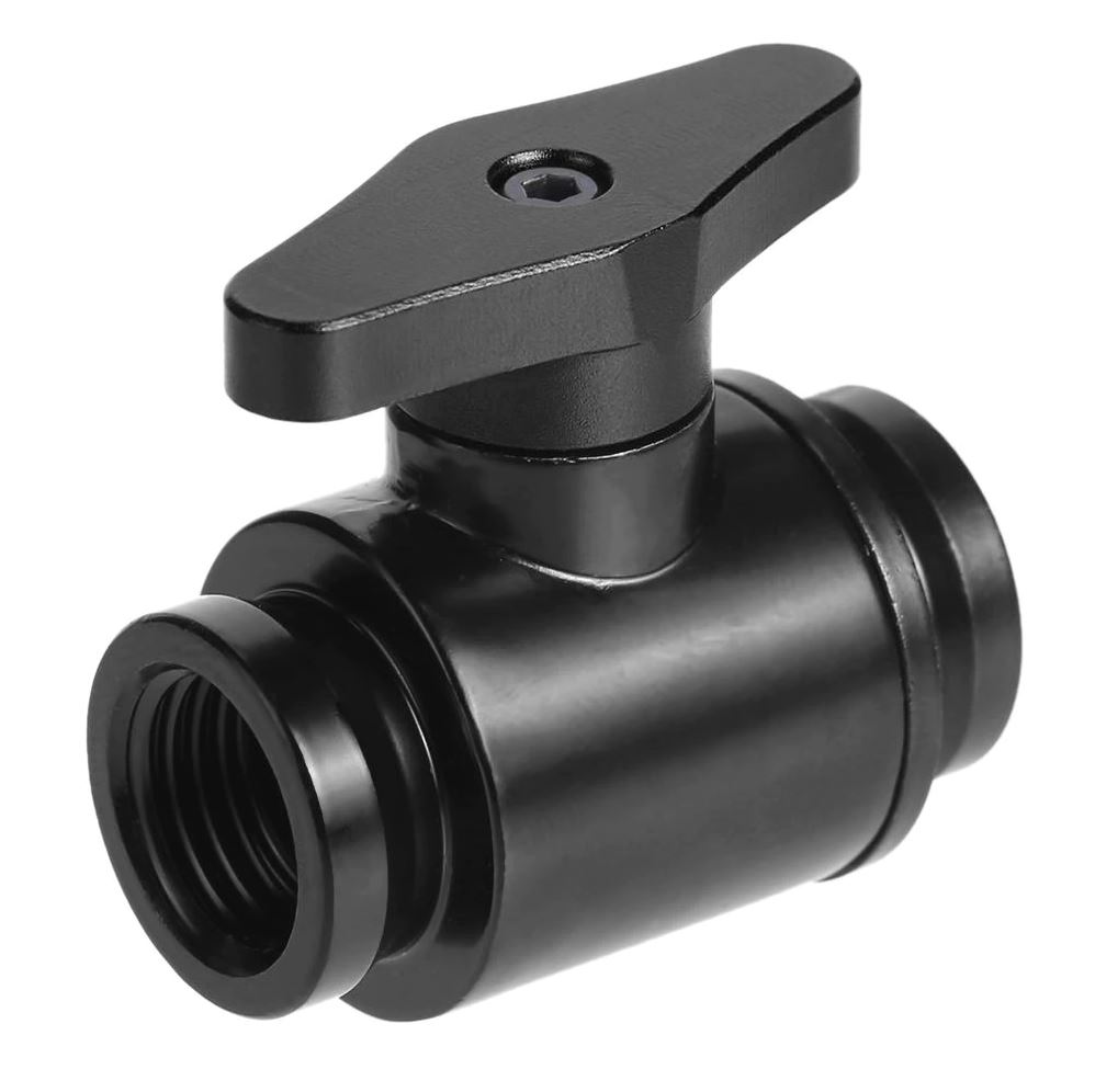

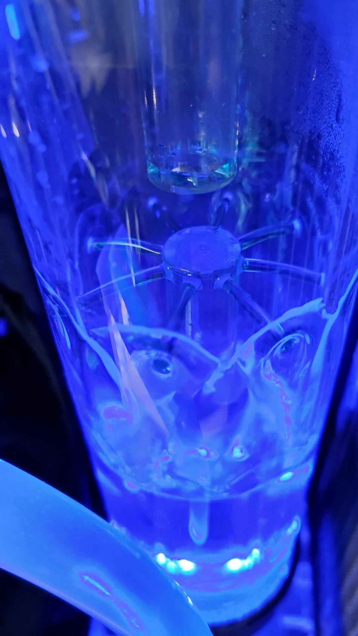

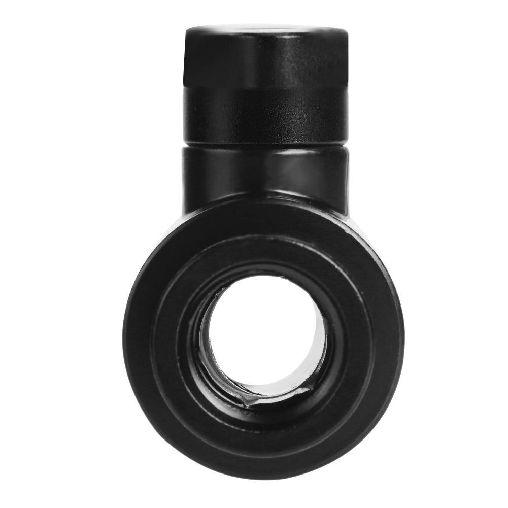

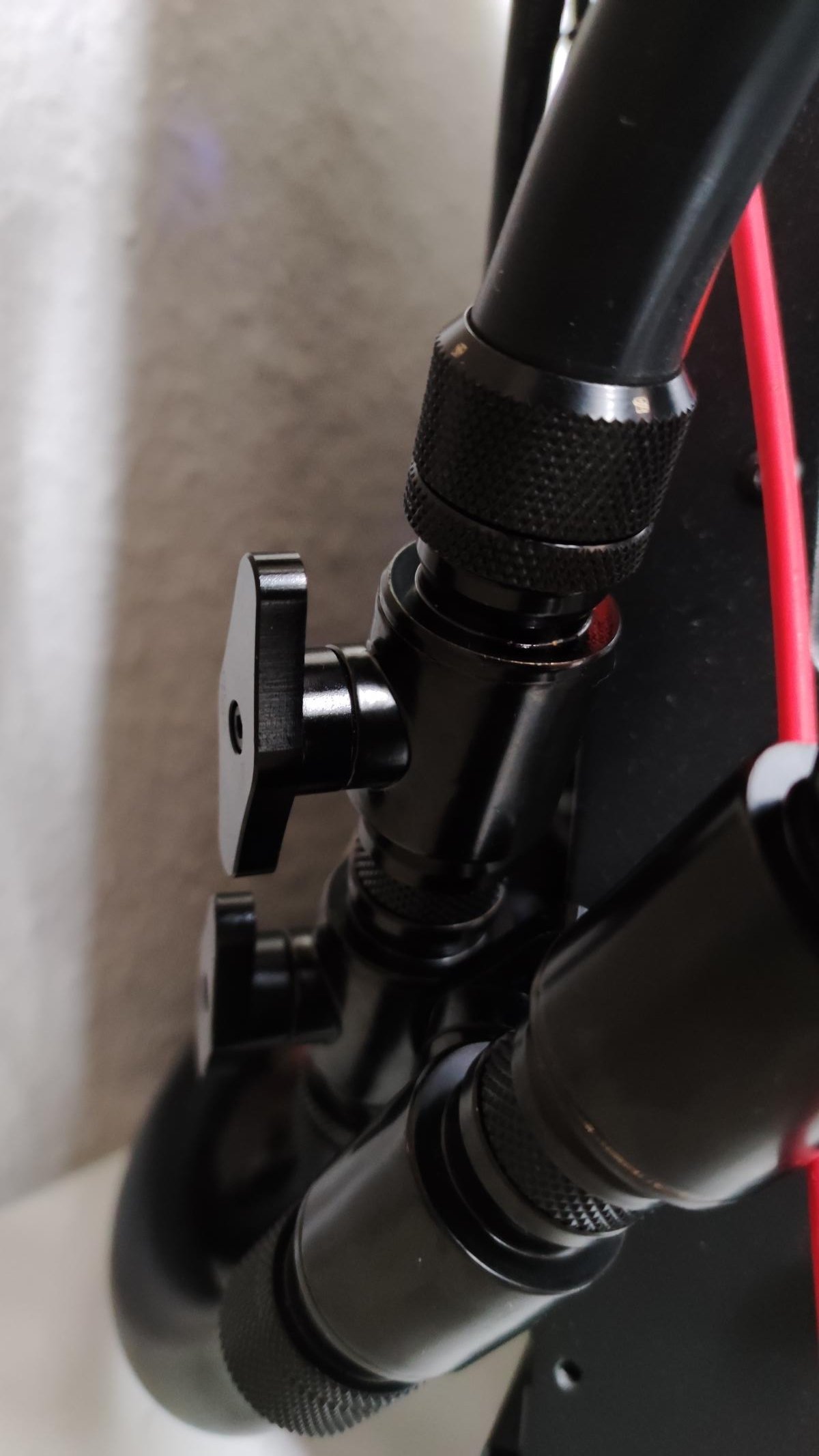

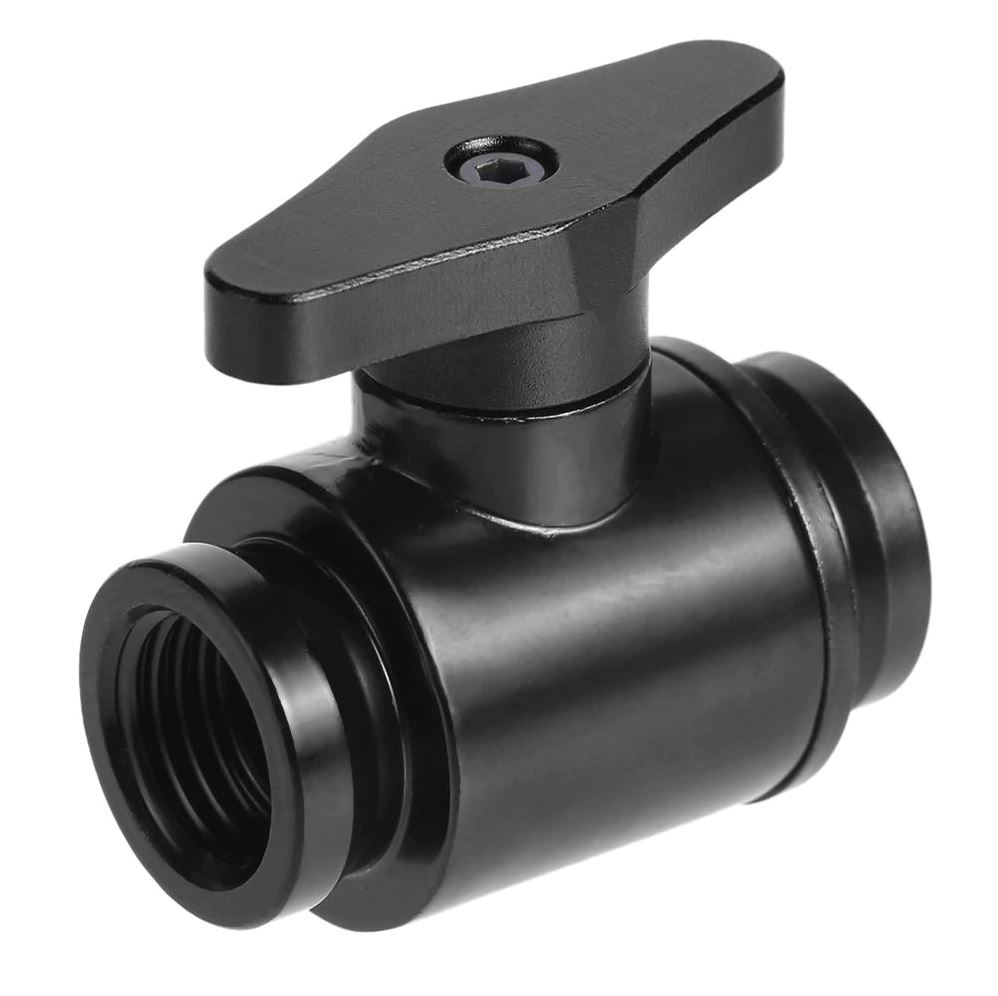

In meinem großen Loop werkelt ja nur eine kleine Alphacool DDC 310 Pumpe. Trotz der überschaubaren Leistung mit 10 Watt, schafft sie den Kreislauf. Einen Durchlussmesser habe ich leider bisher nur optisch, siehe Video unten. Auf der Suche nach mehr Durchfluss bin ich endlich dazu kommen meine ganz einfachen Alphacool Schnellverschlüsse durch vier Kugelhähne zu tauschen. Geöffnet kann mal locker einen Bleistift durchschieben. Im Gegensatz zu Schnellverschlüssen aller Art sollten an den Stellen jetzt überhaupt keine Restriktionen mehr vorhanden sein.
https://www.alphacool.com/shop/ansc...l-hf-schnellverschlusskupplungsset-g1/4-black
Vorher:
Nachher:
Quelle mit Versand aus Frankreich: https://de.aliexpress.com/item/4001159889161.html?spm=a2g0s.9042311.0.0.62b34c4d1cvLtB

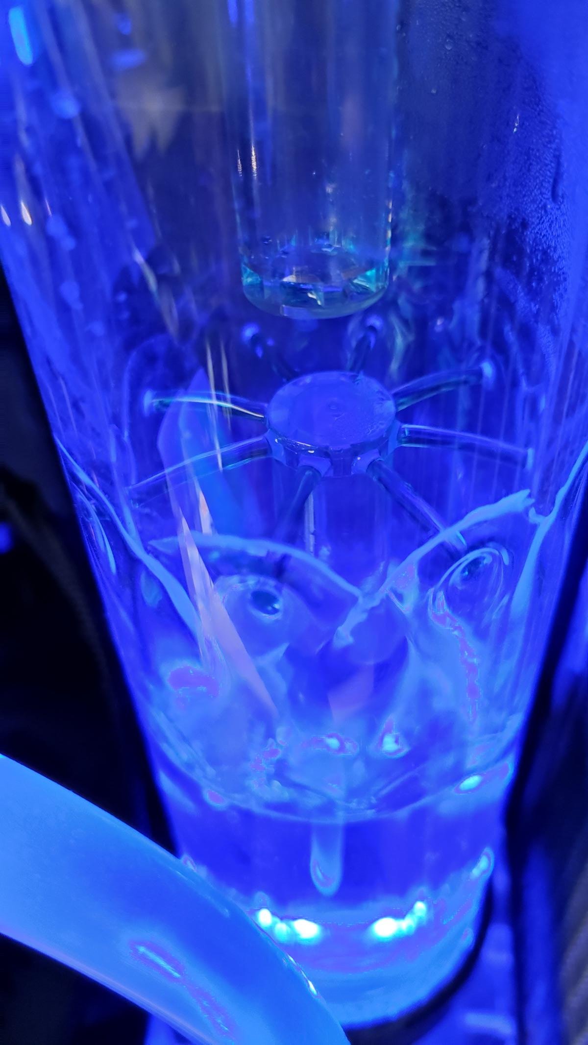

Durchfluss blieb optisch allerdings unverändert https://i.imgur.com/FcOUrOl.mp4 Ich glaube es wird Zeit für eine weitere Pumpe ;)

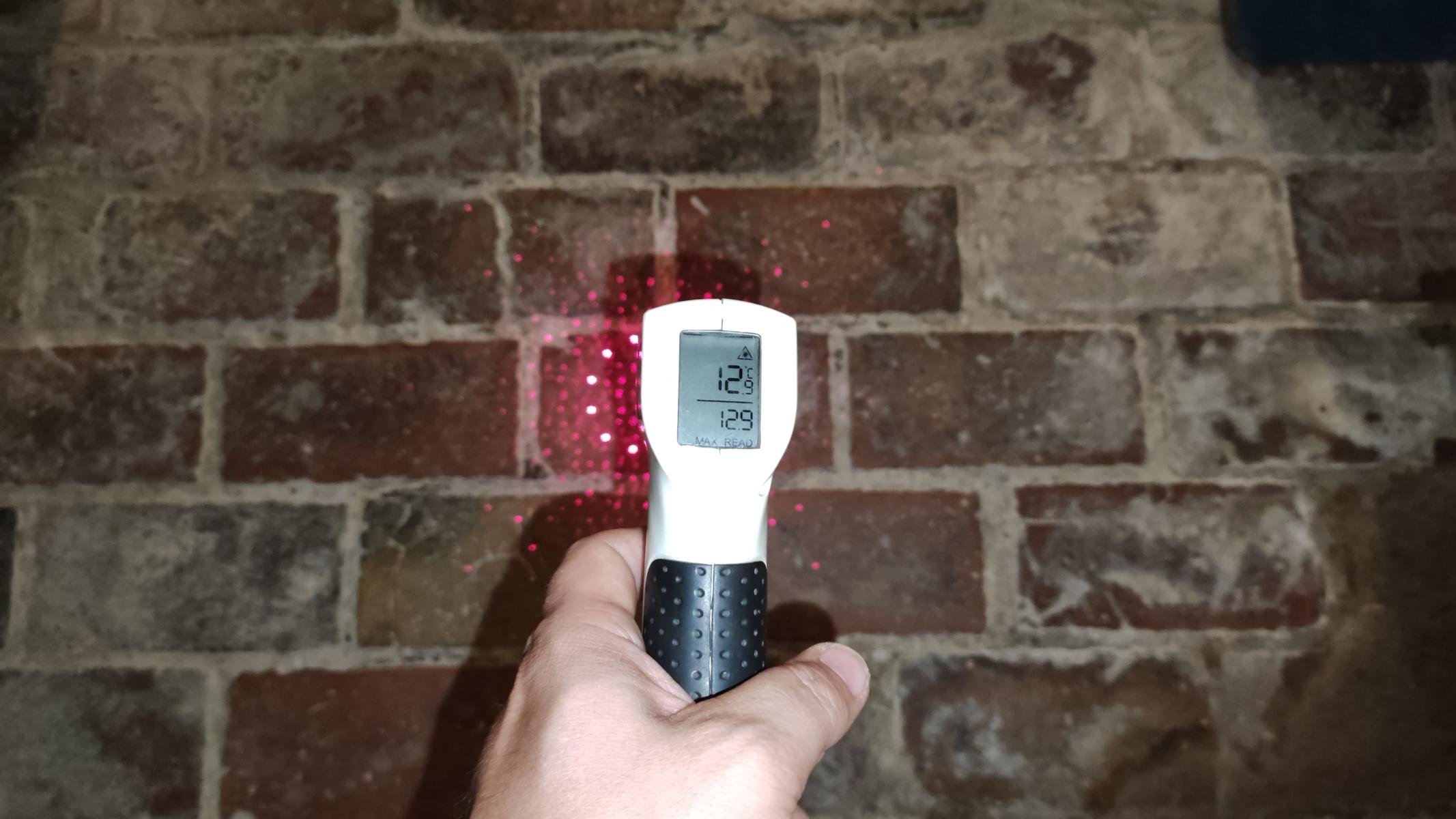

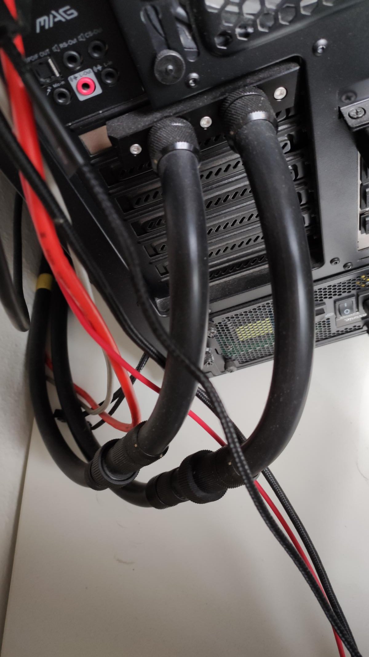

@Youngtimer Ich habe ja quasi die gleiche Hardware im Keller verbaut und heute morgen den MORA aus dem Kellerfenster rausgestellt, um Temperaturen zu testen. 5°C Wassertemperatur beim einschalten. Nun nach einer halben Stunden Benchmarking und 30 min abkühlen vom Wasser bin ich nun bei 12,8°C am MORA bei 5° C Umgebungstemperatur. GPU Temp ist auch bei 11°C im Idle und CPU bei 25°C, beides läuft mit 35W und somit ~71 W Gesamtabwärme. Beim Benchmarking war die GPU immer 15° Delta über Wassertemperatur. Oben im Büro nach GPU/CPU habe ich 14,8 Grad C.
Beim 30 min Benchmarking mit Heaven und Cinebench hatte ich ~615 Watt Abwärme, 25,7°C am MORA und 30°C nach GPU/CPU am Flow Meter, trotz 5°C Umgebungstemperatur am MORA. CPU 10900K bei 5,3 GHz lief bei 81°C und GPU RTX3090 lief bei 2100MHz, Core 40°C.
Reaktionen: Youngtimer

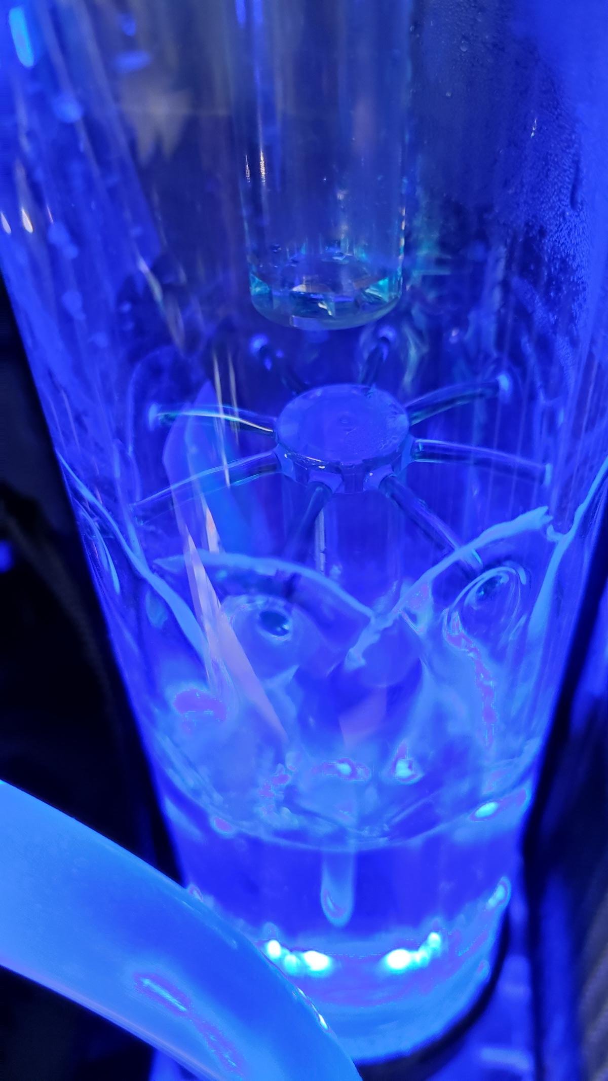

@Youngtimer 4 Noctoa auf 100% bei 600U/min
@AGB-Leser nein, meine Schläuche sind jeweils 10 Meter lang und es ist Winter, somit Luftfeuchtigkeit unter ~50% (wenn ich mir die Taupunkttabelle ansehen, ist da alles gut). Im Büro sind um die 22°C Raum durch Fußbodenheizung. Ist ja testweise nur aus dem Kellerfenster gehalten, um einfach mal selber die Temperaturen zu testen und was man alles monitoren kann. Jetzt gerade beim gaming komme ich bei ~450W Gesamt Abwärme (CPU/GPU) auf 26°C nach Mora und 5°C Umgebungstemperatur und 29,5°C nach CPU/GPU am Flowmeter. Was ich auch faszinierend finde, wie sich der Flowmeter bei den Wassertemperaturen (durch die Teilchen im Wasser) verändert. Jetzt bei 26°C 186l/h und bei ca 11°C Wasser waren es um die 90l/h.
Nach dem testen heute kommt der MORA wieder rein und Fenster zu, dann ich so um die 19°C Raumtemperatur im Keller, wenn in dem Raum dort die Fußbodenheizung aus ist.
Höhenunterschied mit einer D5 Pumpe im geschlossenen System sind ca 3m. Das war nur einmal am Anfang des Jahres problematisch beim befüllen von dem gesamten System. Um die Wassertemperaturen auch beim Gaming lange Zeit weiter unten zu halten benötigt man dann bestimmt ein 60l Wasserfass draußen am Haus bei 5°C Außentemperatur.
Ich hätte echt erwartet, dass das Wasser länger Kühler bleibt und auch weiterhin unter 20°C bleibt, da es ja dauerhaft heute mit 5°C Umgebungsluft am MORA durchströmt wird. Dem ist aber nicht so. Ich glaube es bleibt länger kühler, wenn man einen AGB als Kanister /Sisterne :-D draußen ins freie hinstellt.
