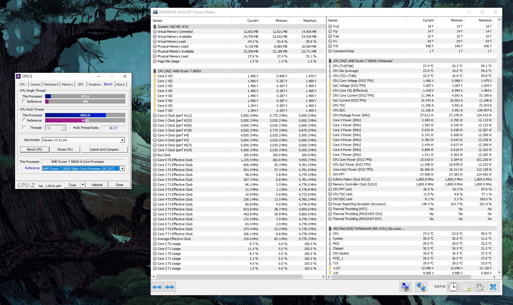

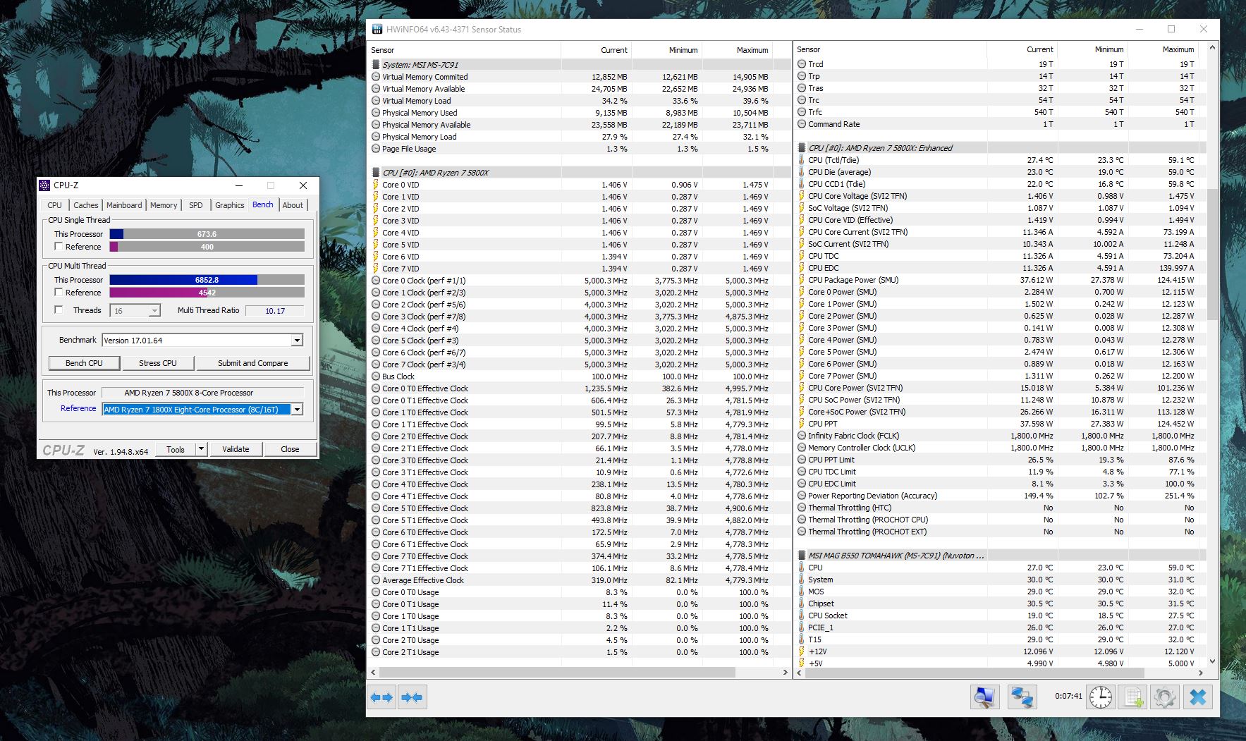

Och mir reicht wenn du mal CPUz Benchmark laufen lassen kannst und eventuell 1x CB20 oder CB23.
Man sieht ja da schon die Werte und kann vergleichen. :)
Das wäre sehr nett von dir!
Für ein Eigenheim würde ich wohl auch so ein Projekt in Betracht ziehen, aber hier in der Mietbutze geht das leider eh nicht. :D
@so_oder_so Leider ist heute nur ein quick&dirty CPU-Z drin. Das Kellerwasser läuft mit 12°C durch den PC.
Die MSI Suprim zeigt mir im idle auch plausible 13° an. Der Ryzen springt von einer Sekunde auf die andere auf gute 50° zumindest laut Anzeige. Ich bin da skeptisch. Als Wasserblock habe ich einen großen Bykski TR4. Der sollte sich nicht in Sekunden so schnell erhitzen.

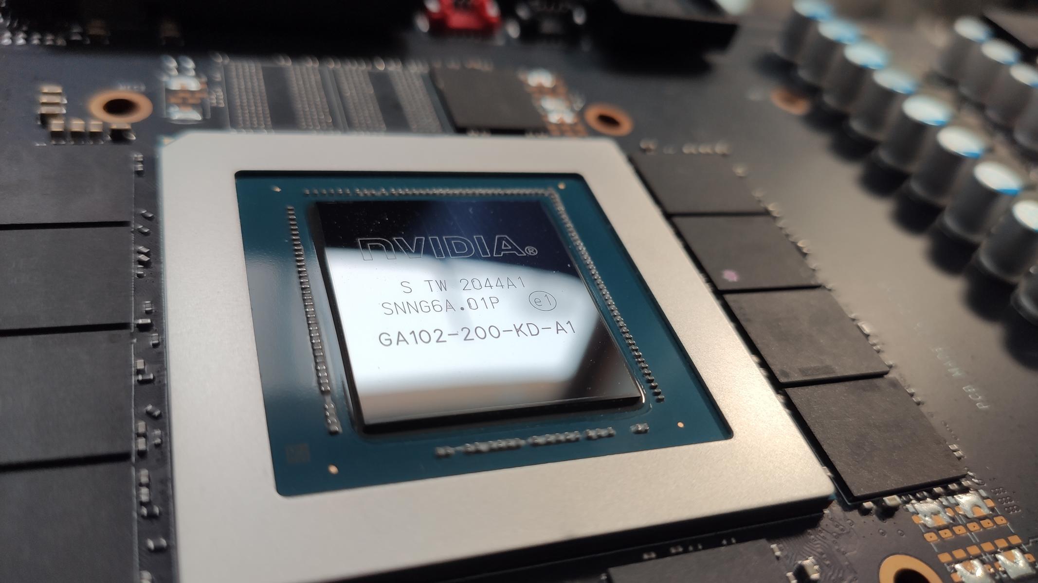

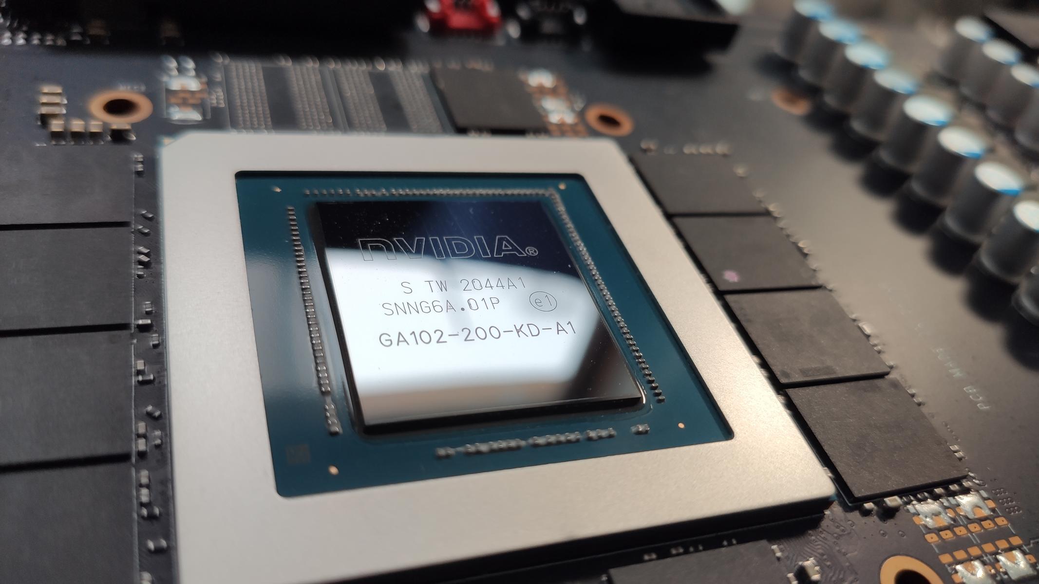

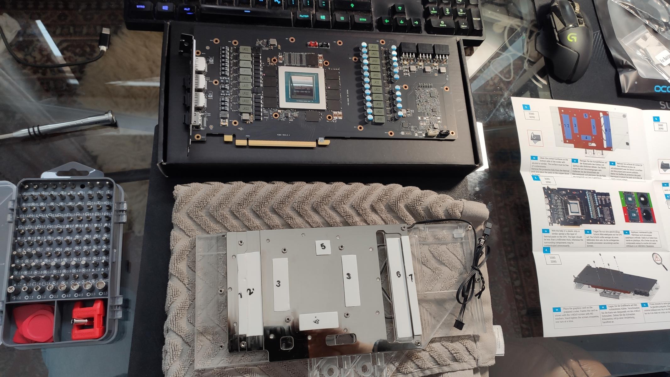

@so_oder_so Dein 5950x ist aber auch ein spannendes Stück Technik. Lässt sich aber eigentlich etwas besser kühlen als mein 5800x. Bei dir verteilen sich die ~140Watt auf zwei chiplets bei mir die ~125Watt auf nur der hälfte der Fläche da der 8-Kerne ja nur einen CCD hat der heiß wird. Hier mal ein Bild vom 5600er wo das auch so ist.
Dazu im Vergleich die Grafikkarte, welche sich trotz über 400Watt besser kühlen lässt. Da die Chip Fläche viel großer ist. Zudem hat man keinen Heatspreader (also den Deckel) dazwischen.
Bei meiner Suprim schaut das z.B. so aus:

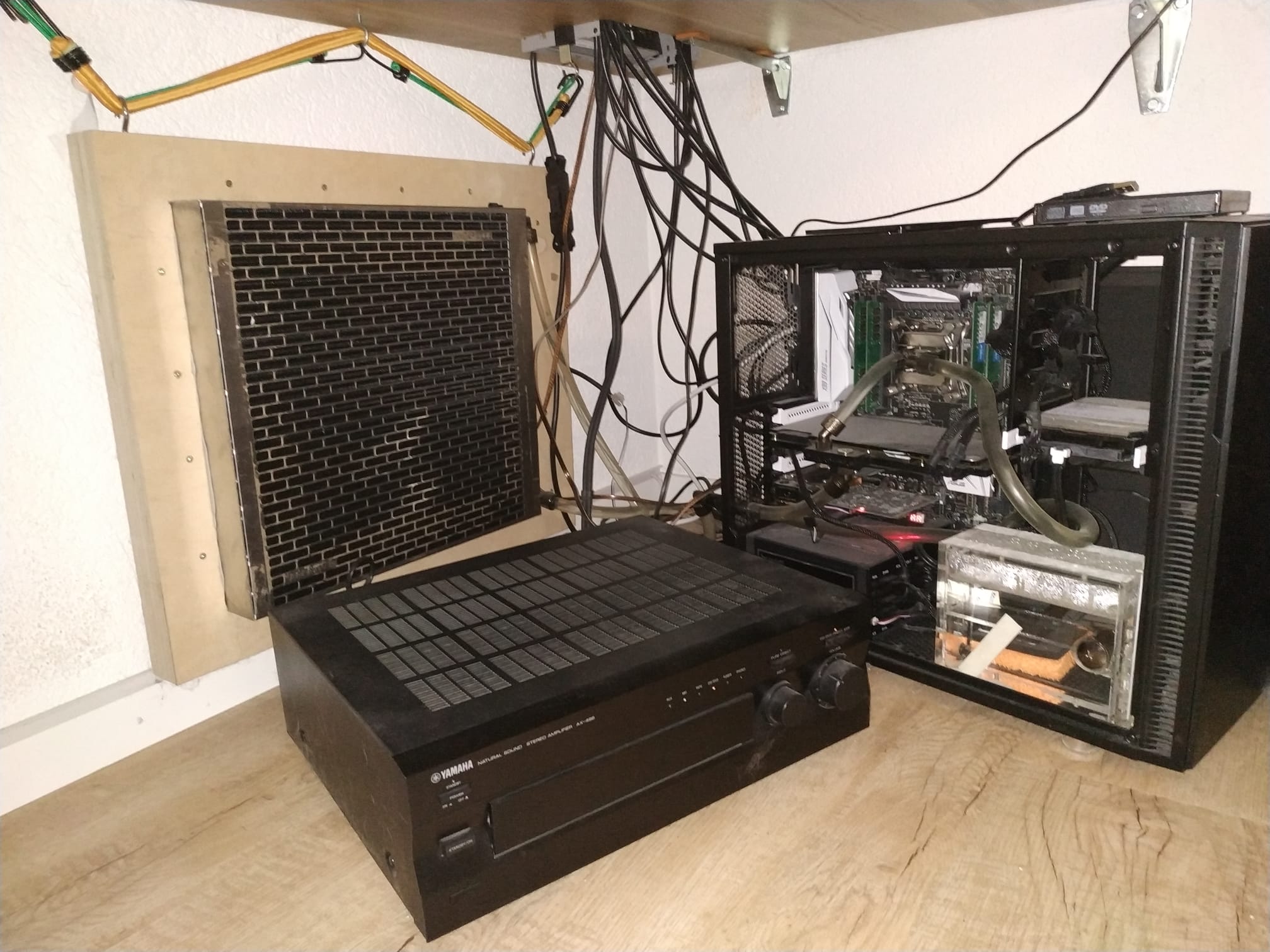

Müsste erst alle rausbauen Spülkasten ist in der Wand integriert. Vom Prinzip war es recht einfach.
Habe die Umwälzpumpe aus der alten Therme rausgebaut. Die Umwälzpumpe mit Kabel und Schukostecker angeschlossen so, dass sie separat läuft und auf 2L eingestellt. An den Heizkörperanschlüssen G3/8 Schnellkupplungen montiert an denen die PCs angeschlossen sind.
In den Spülkasten habe ich einen Abgaswärmetauscher. Was im Endeffekt aber nur eine Kupferspirale ist.
Ach ja Adapter von 1/2 Zoll auf 3/8 Zoll hab ich noch gebraucht.
Was ich noch ändern will ist, dass die Pumpe sich nur einschaltet, wenn ein PC läuft. Muss ich vielleicht mal eine Master/Slave Steckdose umfunktionieren ....
