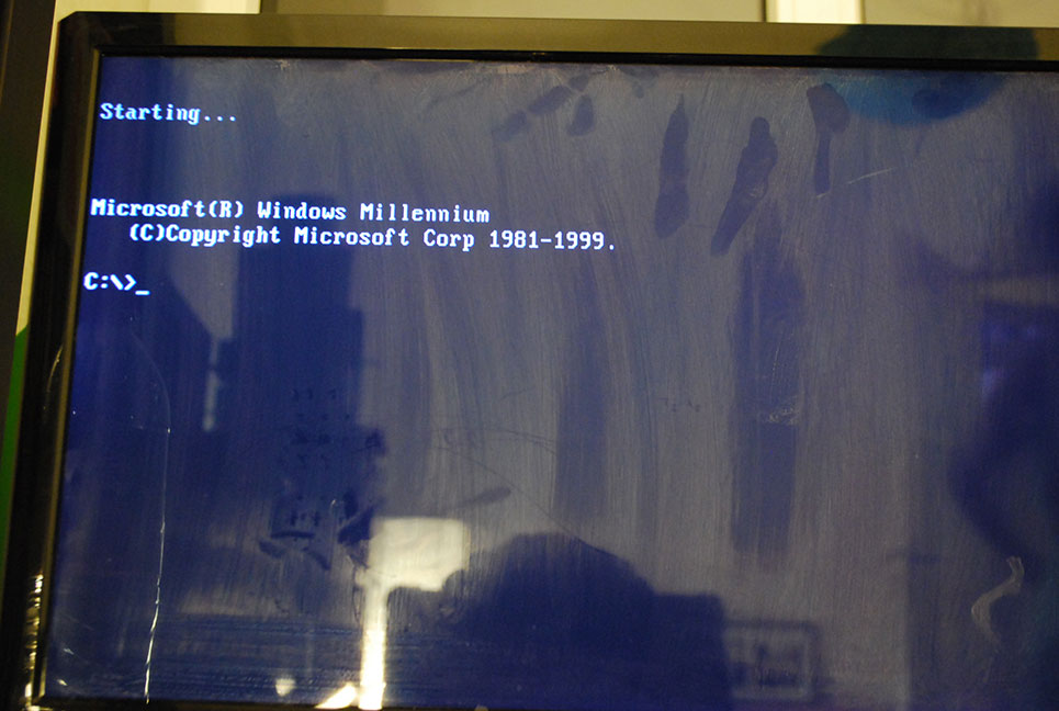

Jetzt hatte ich ihn gestartet und er fährt hoch bis kurz nach dem Bios-Check und da wo dann der Win7 startkram kommen sollte tauchte auf einmal folgendes auf:
Starting ...
Microsoft(R) Windows Millennium
(C) Copyright Microsoft Corp 1981-1999.
C:\>
und das wars. Mit F8 komm ich halt ins Windows Starup Menu, aber ich habe nur eine option: "1. Normal"
Ich bin echt ratlos und verbüft über die Win Me meldung
Hat einer einen rat oder ne idee? Ich weiss nicht mehr weiter.

sieht irgendwie aus wie eine alte ME-DOS-Diskette im Diskettenlaufwerk ...
oder ein bootbarer USB-Stick mit DOS drauf ...

Hast du eventuell die Bootreihenfolge im BIOS verändert und startest jetzt von was anderem?
Auf LW C liegt definitiv noch eine Me Installation im Bootsektor (einer FAT32 Partition) oder auf einer anderen Partition der Festplatte oder einem USB-Stick- an sonsten dürfte das niemals auftauchen.Bei Neuinstallation von Win7 erstmal alle alten Partitionen löschen.(Erweiterte Einstellungen) Dann neue Partition/en formatieren (NTFS)und dann erst Win7 installieren.So solltest du nie wieder eine Me Boot-Option sehen.

Meine Frau hatte ihren USB Stick hinten im PC stecken, weil ich ihr alle anschlüsse vorne abgeklemt hatte. Den hab ich nicht gesehen ^^ Hab ich grad nur im Bios gesehen, weil er sich in der reihenfolge vor die festplatten geschummelt hat. Jetzt startet Win7 wieder ^^
