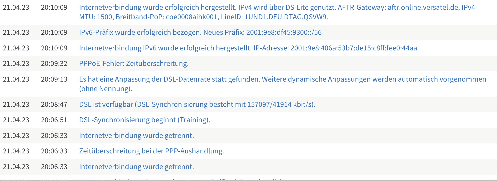

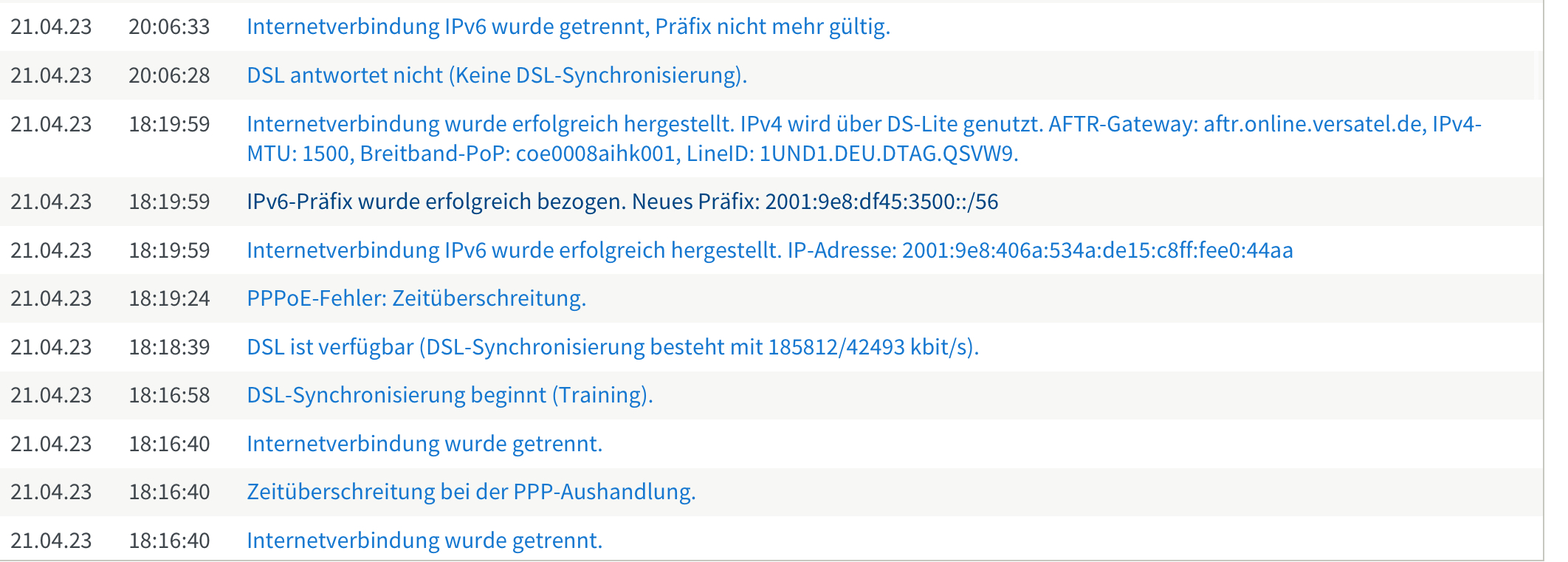

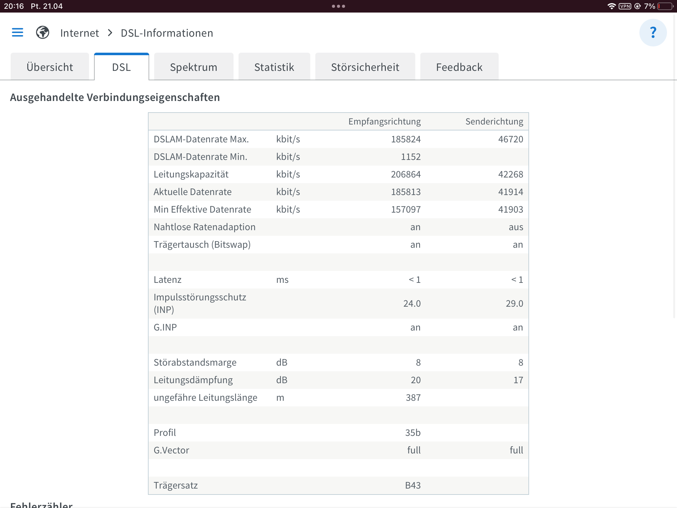

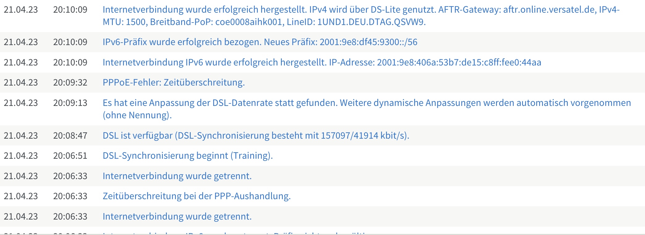

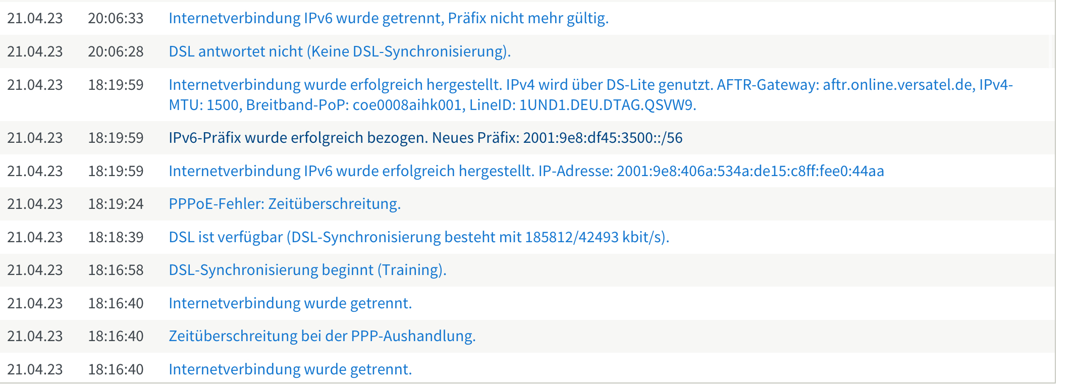

Leider habe ich ein Problem mit meiner Internetverbindung, seit einiger Zeit stürzt das Internet für mehrere Minuten in unregelmäßigen Abständen ab, vielleicht kriege ich von euch hilfe?
Was ich schon versucht habe:
  • bei 1&1 angerufen mehrmals, die sagten nur die machen eine Messung und wir sollen die für 2 tage nicht anrufen und dass sie sich melden werden (haben sie nie)
  • in diesen Forum geforscht nach ähnlichen Artikeln, jedoch bei denen vorgeschlagene Lösungen haben leider bei mir nicht geholfen
Hoffentlich kann mir hier jemand hilfe geben

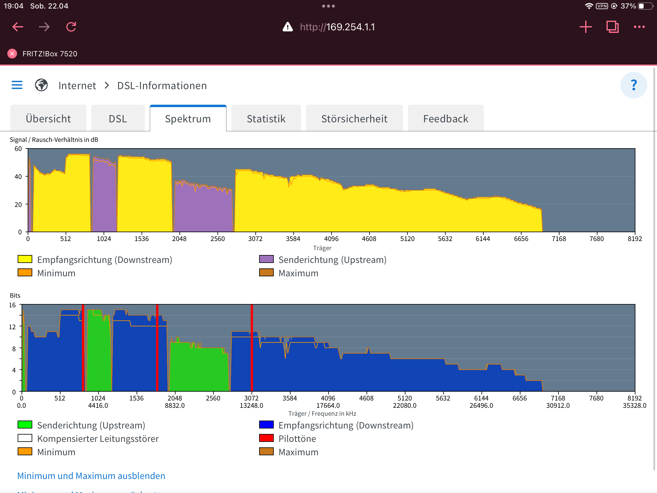

zeig mal dein Spektrum. Vermutlich läufts aber auf nochmal anrufen und Techniker bestellen raus.

Moin,
Hier ist das Spektrum

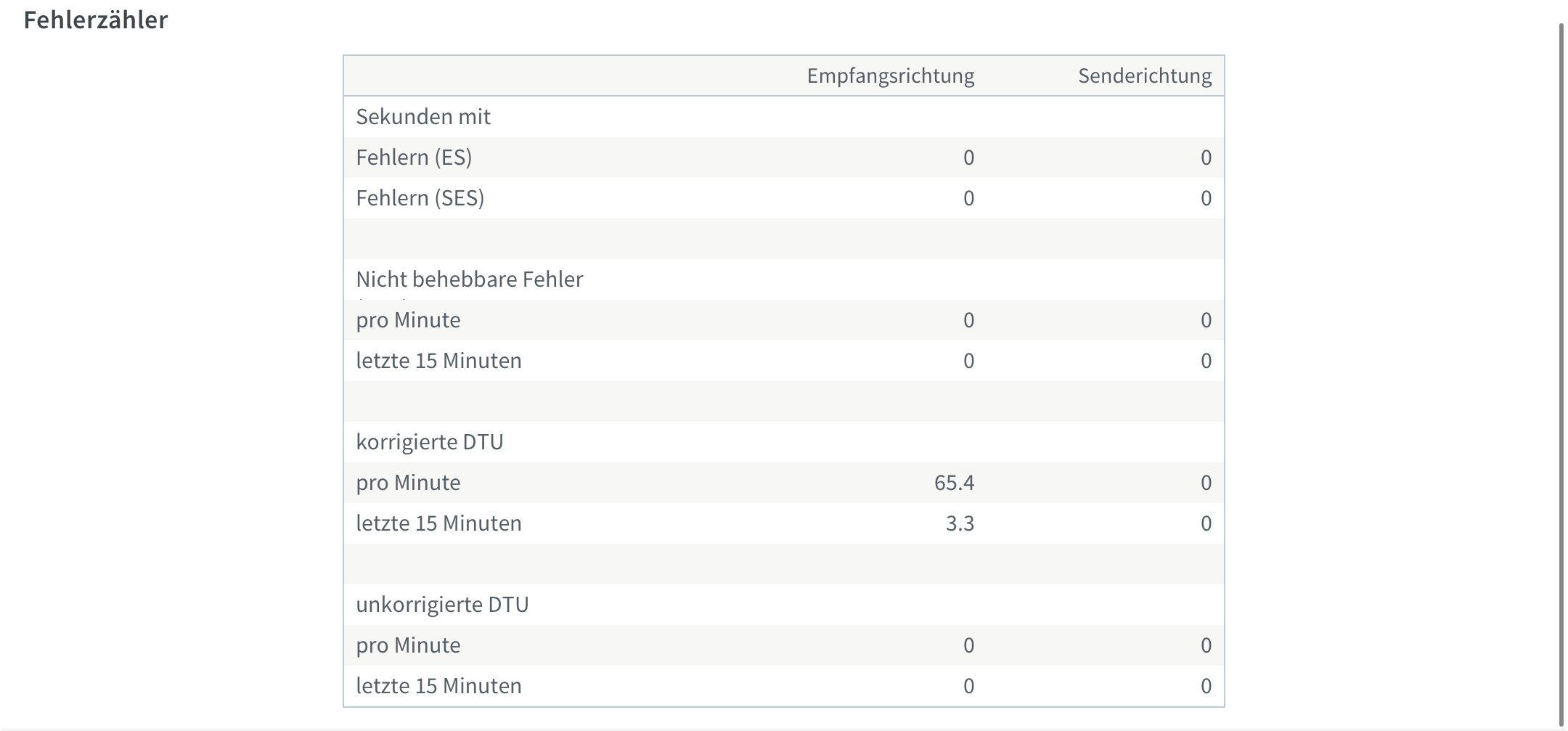

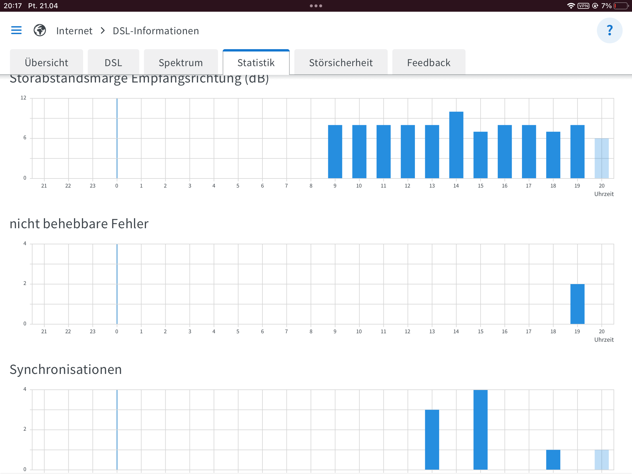

Schade, grad vom Screenshot des Registers DSL unter DSL-Informationen wäre auch der untere Abschnitt mit dem Fehlerzähler interessant. 🧐​
Welcher Tarif ist gebucht - DSL250?
Das sieht aus, als hätte aufgrund der (mehrfachen) Verbindungsprobleme bereits das sog. DLM/ASSIA "zugeschlagen" und die DSL-Datenrate dynamisch nach unten (auf ~185Mbit/s) angepasst.
Mglw. sind da i-welche Störer für das DSL-Signal vorhanden, bspw. DLAN-/PowerLine-Geräte etc. oder auch i-eine "schlechte" Leitungskonstellation ursächlich.
Ist der Anschluß in einer Eigen-Immobilie oder im Mietobjekt - könnte evtl. eine Veränderung am Zuleitungskonstrukt zwischen sog. APL (Teilnehmeranschluß) und TAE-Dose (Originale 1. TAE-Dose von der Telekom installiert?) aufgetreten sein?
Ansonsten vllt. dann mal mit einem niedrigeren Tarif (und damit verbundenem Verbindungsprofil) auf Stabilität testen oder weiter konsequent den 1&1-Support "nerven" und auf einen kostenfreien Entstör-Termin durch einen Techniker drängen.
Hier hilft erstmal nur die Fehlerursache entweder Inhouse oder Outdoor zu lokalisieren weiter. 🤷‍♂️​

Hab noch mal ein screenshot vom Fehlerzähler gemacht

Das Problem kann auch die Haus-Installation sein. Das Spektrum sieht grauenvoll aus und ist weit weg von 250 MBit/s. So weit liegt die Leitungsprüfung nie daneben, da liegt definitiv ein Problem vor. Einige der typischen Einbuchtungen in deinem Spektrum deuten auf falsche Verkabelung hin, auch Feuchtigkeit und zu viel Dämpfung in den Kontaktstellen kann dafür verantwortlich sein.
Wir können uns das jetzt Schritt für Schritt ansehen, vom APL bis zur TAE in deiner Wohnung. Oder du beauftragst jemanden, der sich mit sowas auskennt.
Bitte unten anklicken, dass Minimum/Maximum angezeigt werden. Dann ist zu sehen, ob und welche Schwankungen auftreten.
This.
Laut Fritzboxschätzung auch über 350m Leitungsweg. Das ist schon einiges.
Deswegen ist da auch ein 175 Mbit Rückfall-Profil eingestellt am DSLAM.
Leitungskapazität sind ja immerhin um die 200 Mbit, was okay wäre, wenn es denn stabil bleiben würde.
Auf die Fritzbox kann man sich da nicht verlassen. Störer oder Dämpfung an Kontaktstellen führen bei ihr zu einer größeren Leitungslänge.
Grundsätzlich hat die Telekom eine Datenbank mit den zu erwartenden Bandbreiten an den Anschlüssen. Das passt nicht absolut präzise, aber ist eigentlich immer in der richtigen Größenordnung. Mit dem Spektrum und den Werten an deinem Anschluss hättest du im Leben nicht das 250er Profil bekommen, maximal 100.
Davon ist hier im Spektrum nichts eindeutig erkennbar.
Die Welle hinten ab Träger 4000 deutet eher auf eine schlechte Endleitung (Elektrikerkabel) hin.
Hat sie, die verliert aber immer weiter an Bedeutung. Sieht man ja auch hier, da das 175er Profil voll ankommt. Passt also.
1) Das ist nicht mein Anschluss.
2) Da ist ein 175er Rückfallprofil geschaltet, welches voll ankommt. Von "im Leben nicht" kann also gar keine Rede sein.

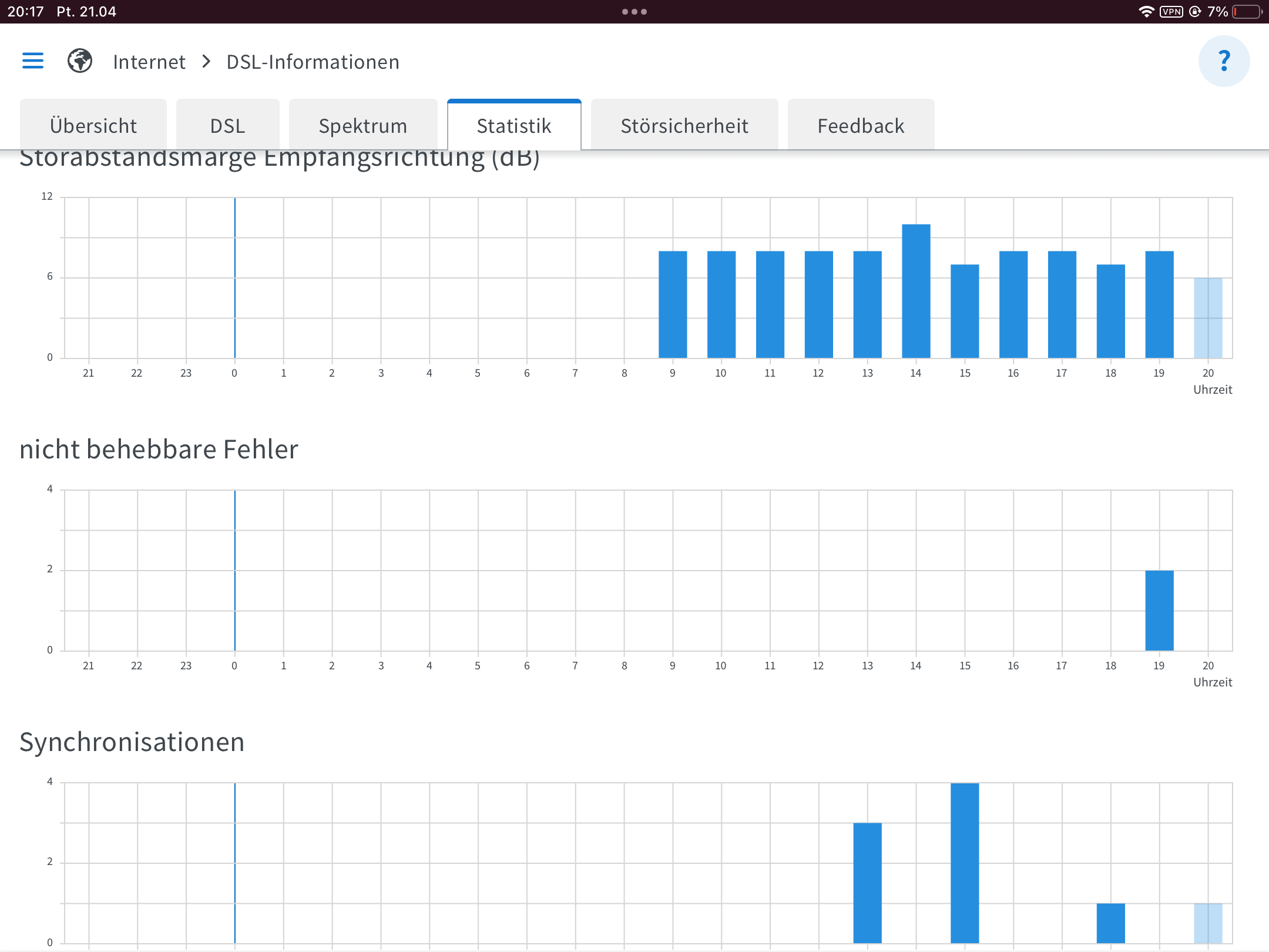

So sieht das aus

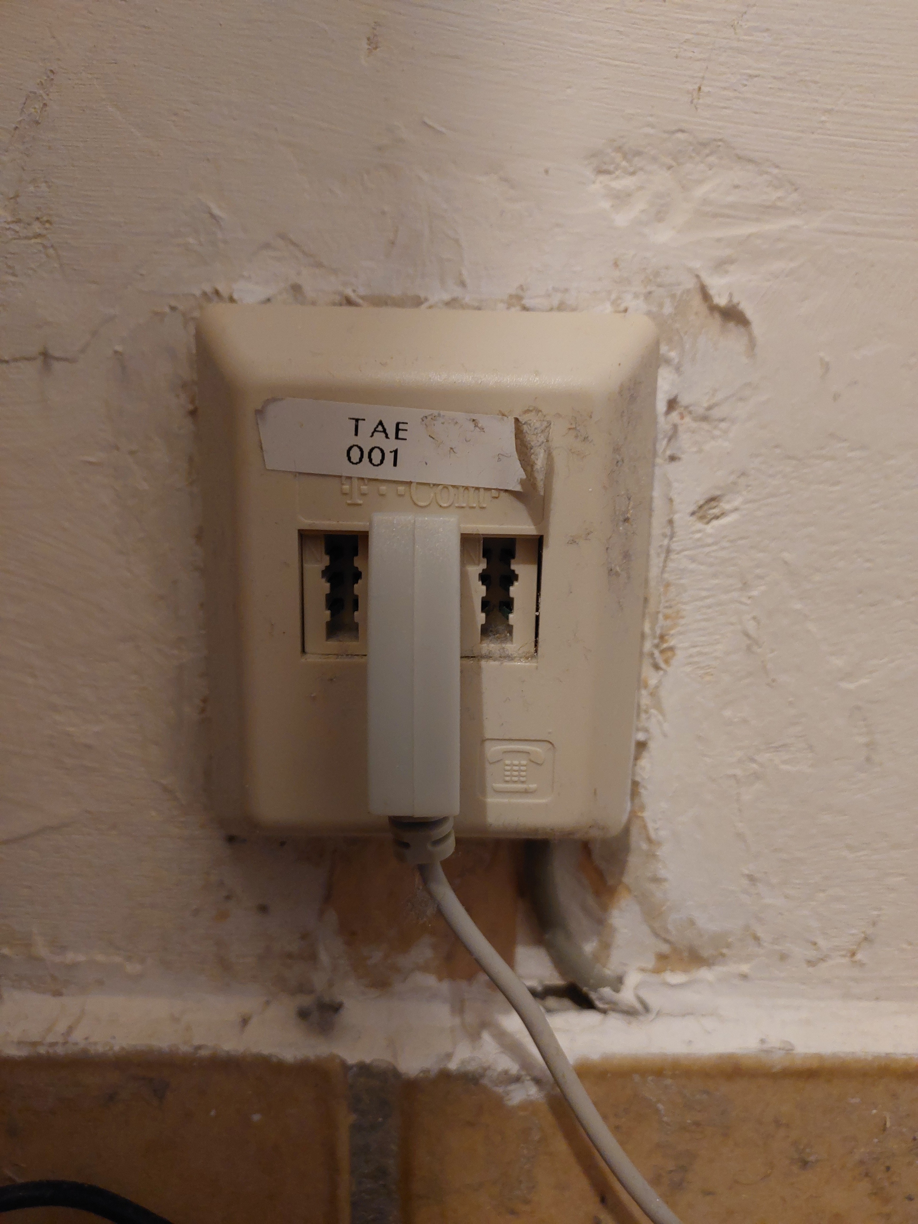

TAE-Dose für uns aufschrauben
Scheint nicht möglich zu sein, da sind weder schrauben noch irgendwas mit dem man diese Dose öffnen kann
onlytest schrieb:
Momentan unauffällig.
Bitte nach ein paar Stunden nochmal Screenshot.
Da ist immer irgendwas.
Mach' 'n Foto von der Dose. Dann gibts Hilfe wie es geht.
DSL-Stecker raus, dahinter ist die Schraube.
Reaktionen: eifelman85 und User007
Das sieht nach 'ner älteren Dose aus - da könnten im Laufe der Zeit durchaus Kontaktprobleme mit den Leitungsadern entstanden sein. Mglw. würde ein Austausch mit einer aktuellen TAE-Dose und neuaufgelegten Adern schon die Problemursache beseitigen.
Dafür wäre ein mit einer Entstörung vom Provider beauftragter T-Techniker zuständig, so wie bereits (mehrfach) angemerkt. Dann bliebe das Ganze auch kostenfrei.​
