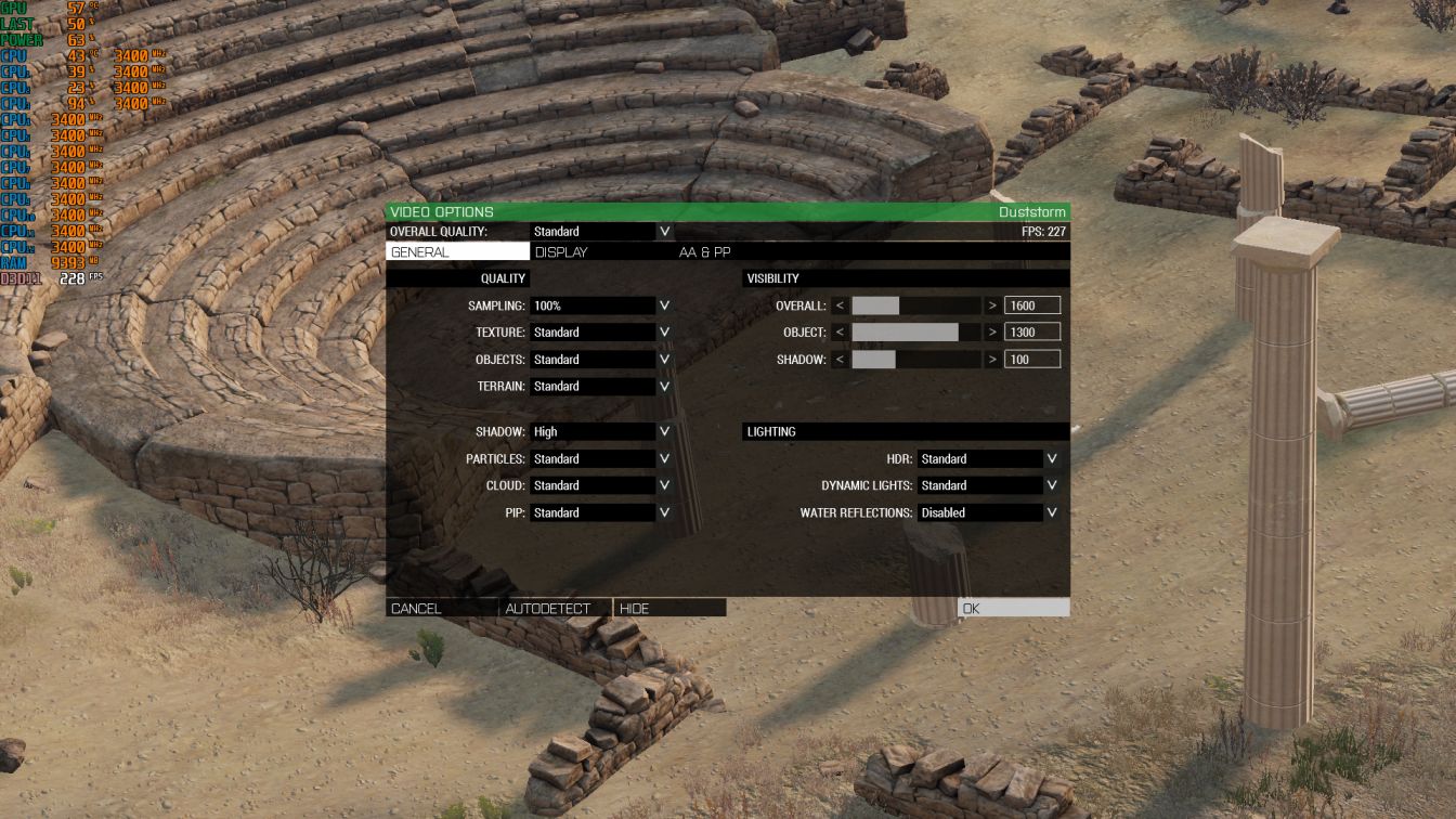

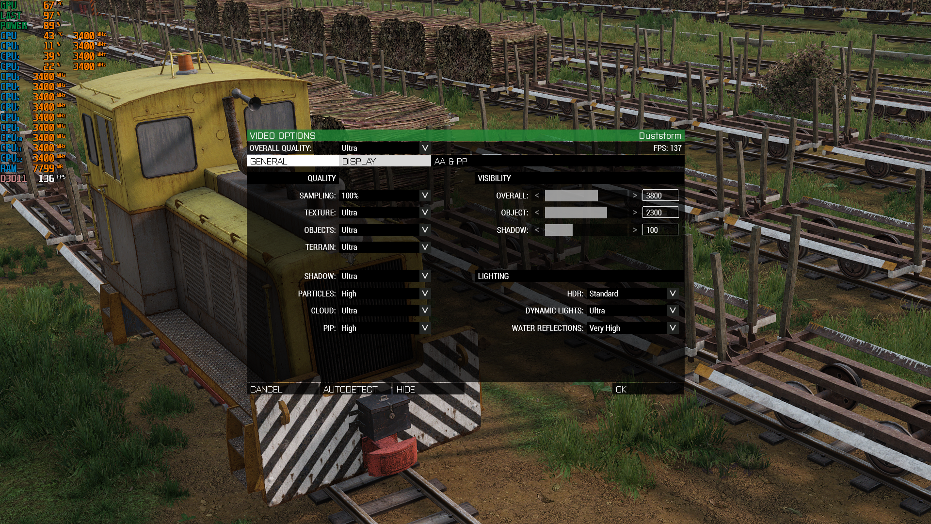

Einstellung Arma3 Ultra 1080
Einstellungen Standard 1080

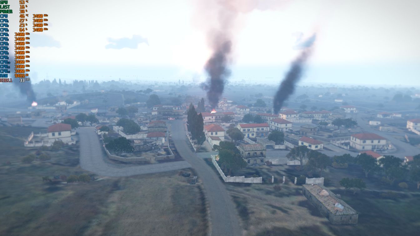

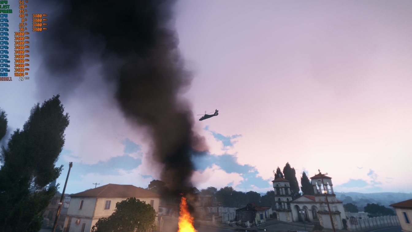

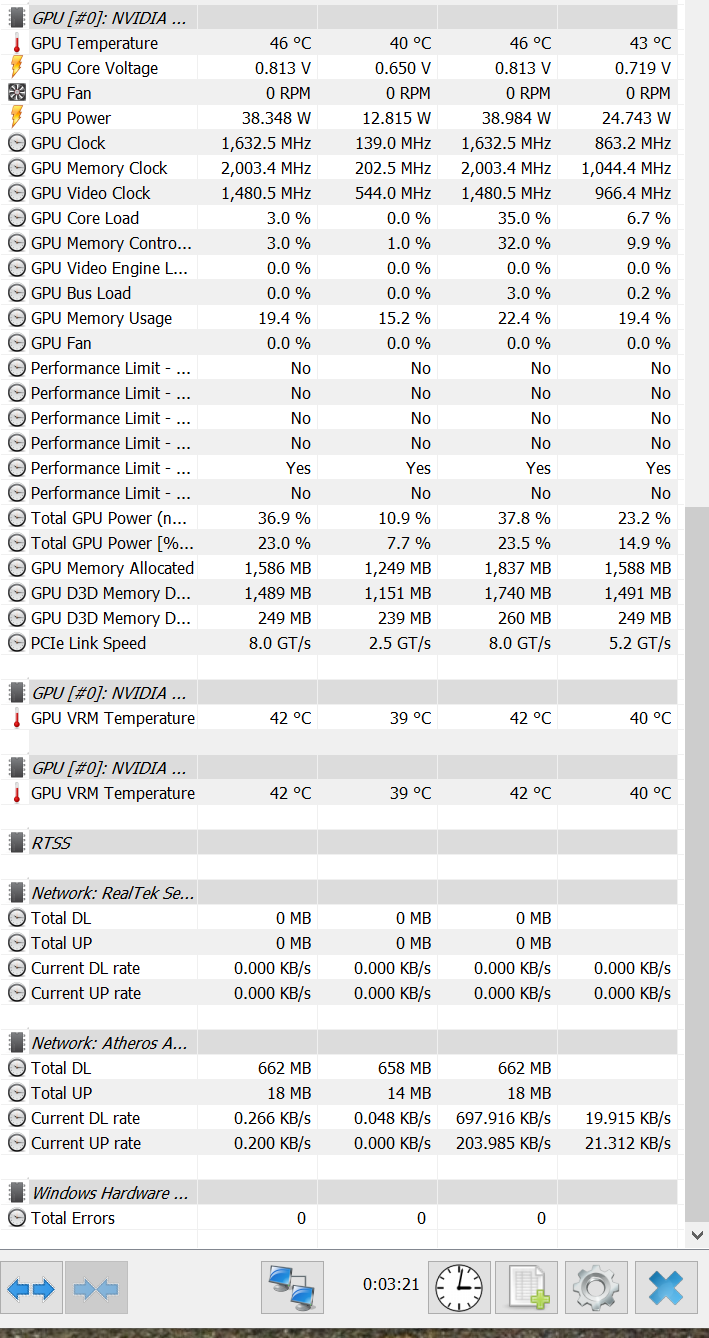

@Silverangel , @thuNDa Hier schonmal das erste Häppchen. Hoffe das ist ein guter Anfang. Jetzt gehts zu den Spielen. Bei Far Cry 5 lassen sich die Parameter nicht mehr anzeigen. Nichts verändert, bei ArmA gehts ohne Probleme. BF V muss ich noch updaten.... Lass ich wohl heute Nacht laden.
Hast du irgendwo einen Limiter am laufen? Vsync z.b. auf "Aus" schalten. In Spielen wie im Treiber (Desktop Rechtsklick-Nvidia Systemsteuerung) oder über Zusatzprogramme (Geforce Experience, welches ich sogar ganz deinstallieren würde).
Bitte bei der GPU auch noch ihre Taktraten mit einblenden lassen. Der VRAM fehlt auch noch. ;)

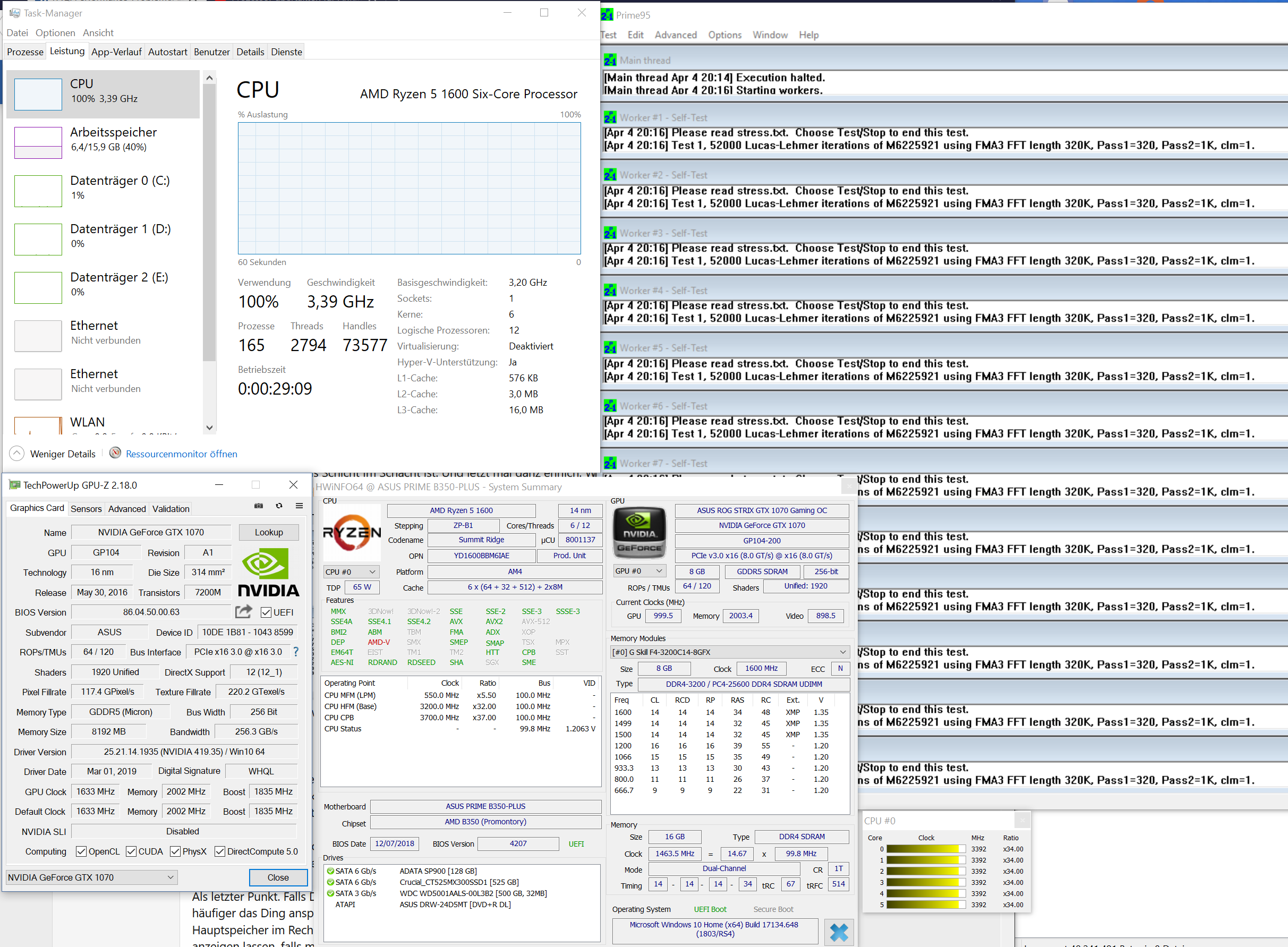

RAM läuft auf 2933 wenn ich das richtig sehe. Sofern der nicht kaputt ist, sollte er passen. (mit Memtest86 mehrere Durchläufe checken lassen)

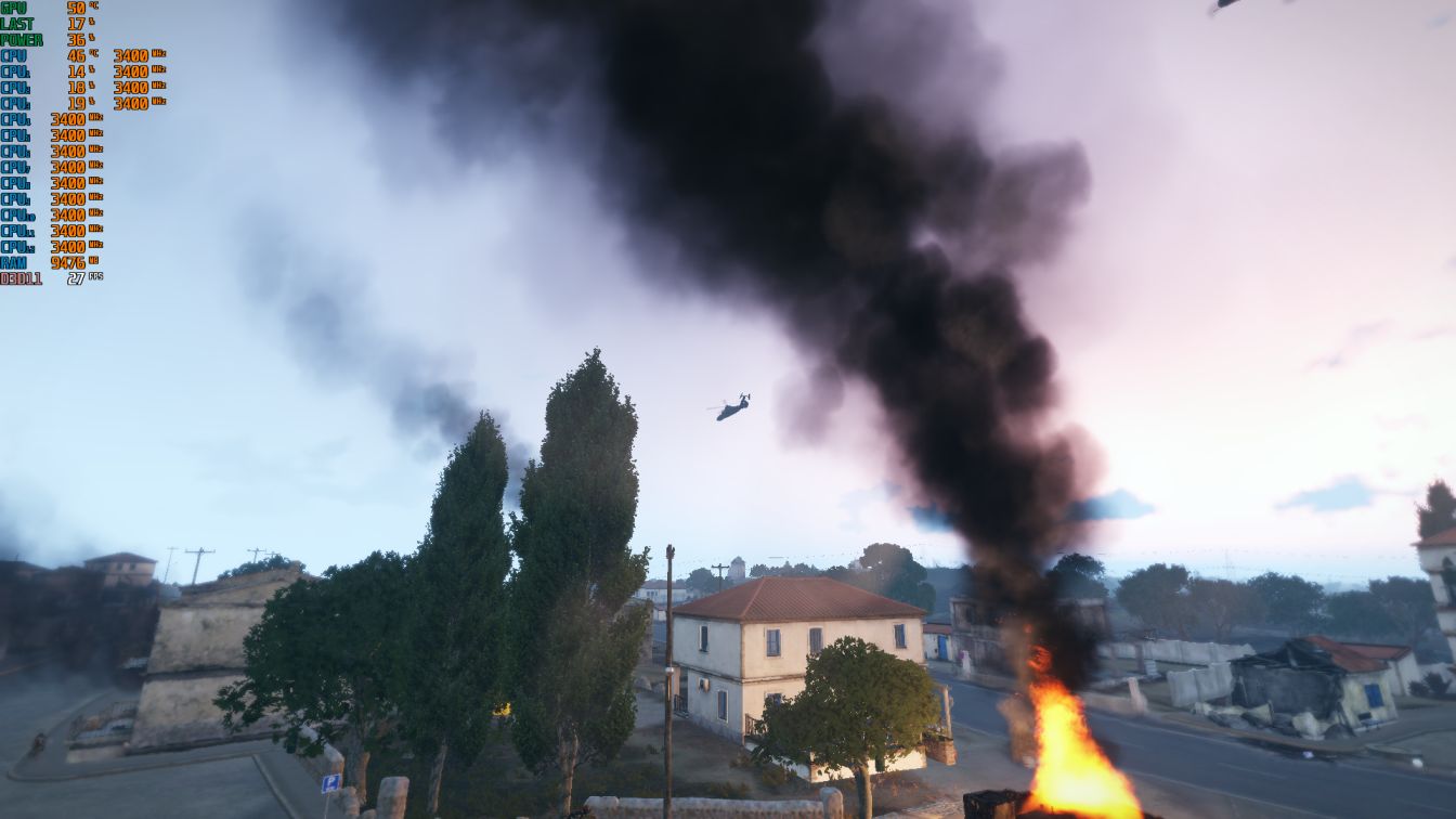

Sieht laut osd afterburner so aus als wären nur 4 threads aktiv? Normalerweise müsste vor jedem Thread die Prozent Auslastung stehen.
Guter Hinweis @Basti1487 , sind irgendwelche Startparameter im Arma Launcher gesetzt?
CPU taktet jedenfalls normal hoch und der RAM hat immerhin einen Takt von 2933MHz bei guten Latenzen. Das sollte nicht das Problem sein.

Naja laut seinen Angaben weiter vorne war er bei Farcry im GPU Limit(Bilder dazu haben wir ja leider nicht) und dass die 12 Threads prinzipiell funktionieren, hat der prime schon gezeigt.
Persönlich denke ich, wird der Userbenchmark nicht viel weiter helfen. Schaden kann es aber natürlich nicht.
Die Auslastungsanzeige muss für JEDEN Kern extra eingestellt werden. Ich vermute da eher ganz stark, dass nur die ersten 3 eingeschalten/eingestellt wurden.
Sofern die funktionieren und nur die Anzeige nicht mit eingeschalten wurde, wäre die fehlende Auslastungsanzeige der anderen Kerne sogar egal.
Zum Arma3 an sich: Ich hab das Spiel selbst nicht, aber ist das nicht schwer auch Startparameter abhängig?
Sowie was und wo man da macht, sollen die FPS sich dort massiv unterscheiden. Zumindest hab ich darüber gelesen. Dann würde er bei schlechten/falschen Einstellungen bereits jetzt dort ins CPU Limit rennen.
Das würde der Userbenchmark ja nicht aufzeigen. Deswegen denke ich, das andere Titel da helfen. Aber hat halt jeder andere herangehensweise.
Zum aktuellen Zeitpunkt geh ich davon aus, das er je nach Titel einfach nur in verschiedene Limits rennt (Farcry GPU, Arma CPU). Möglicherweise durch Einstellungen zudem selbst ausgebremst (Thema Limiter, maxthreads und andere Programme die beschränkend wirken).

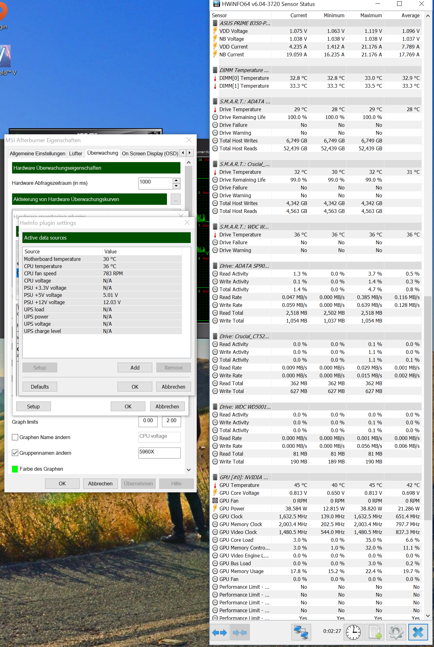

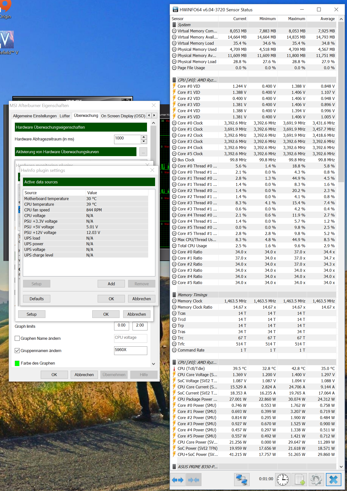

@Ned Flanders: Schon klar. Dafür waren (für mich) die Screens oben ausreichend. Das CPU sowie GPU austakten und nicht (zumindest dort) zu warm sind, ist ja alles zu sehen, Auch dass der RAM auf 2933 läuft. (Memtest fehlt ja noch)

Und ob die Kiste aufgrund eines Treiberproblems oder einer mangelhaften Energieeinstellung mau läuft oder ob der RAM im SingleChannel mit ungünstigen Timings läuft, all das kannst du sehen?
Ganz davon abgesehen das der TE zwar Screenshots zeigt, aber das Ergebnis des YAABs nicht, was ich auch etwas befremdlich finde.
@Ned Flanders: RAM ist im ersten Screen zu sehen, der Läuft auf 2933 mit CL14 und Dualchannel.
Auch sollten die Energieeinstellungen nicht das Problem sein da dann auch die Taktraten und Werte anders sein müssten. Das sehe ich zumindest so. Die Infos sind bereits da.
