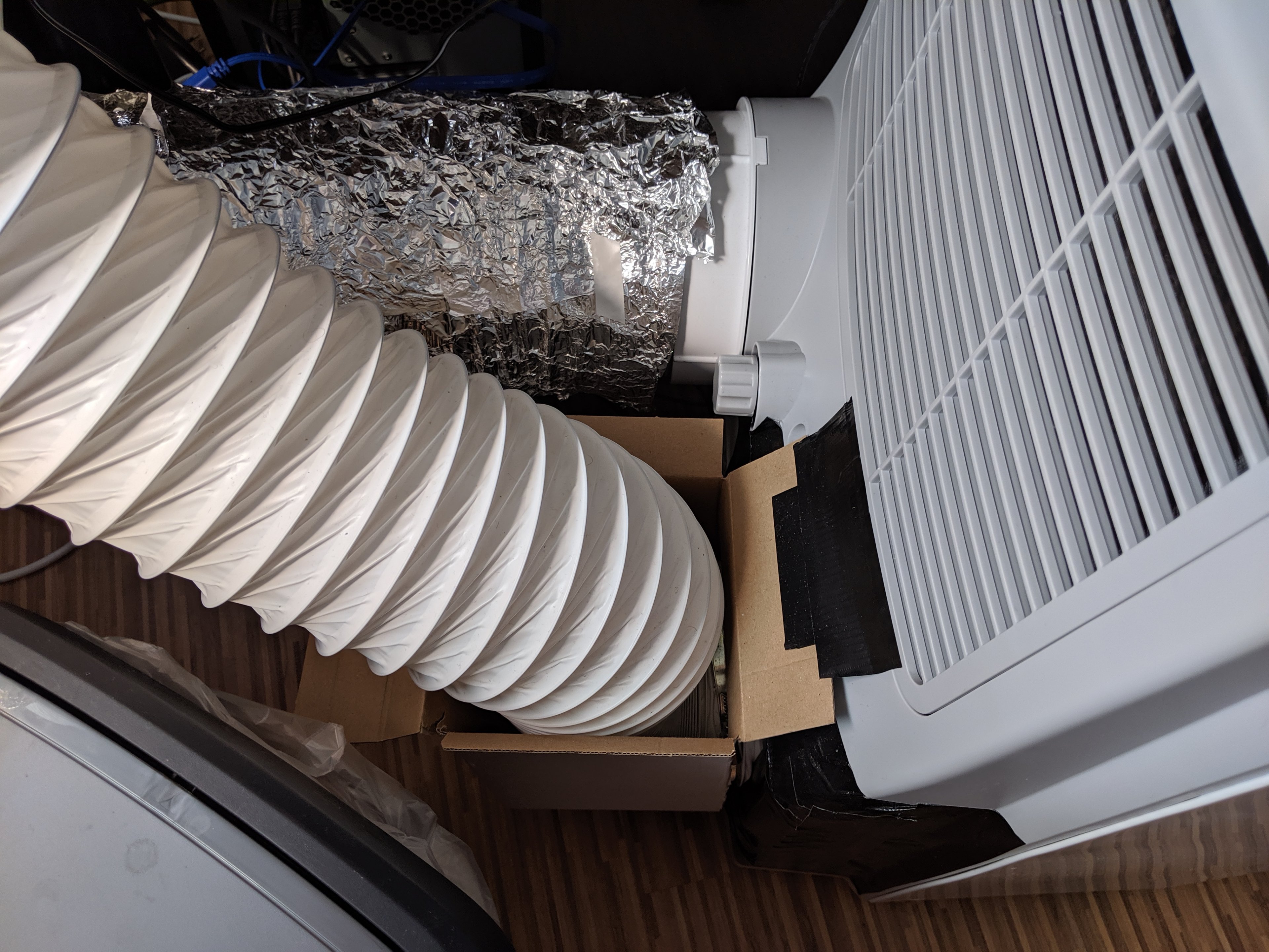

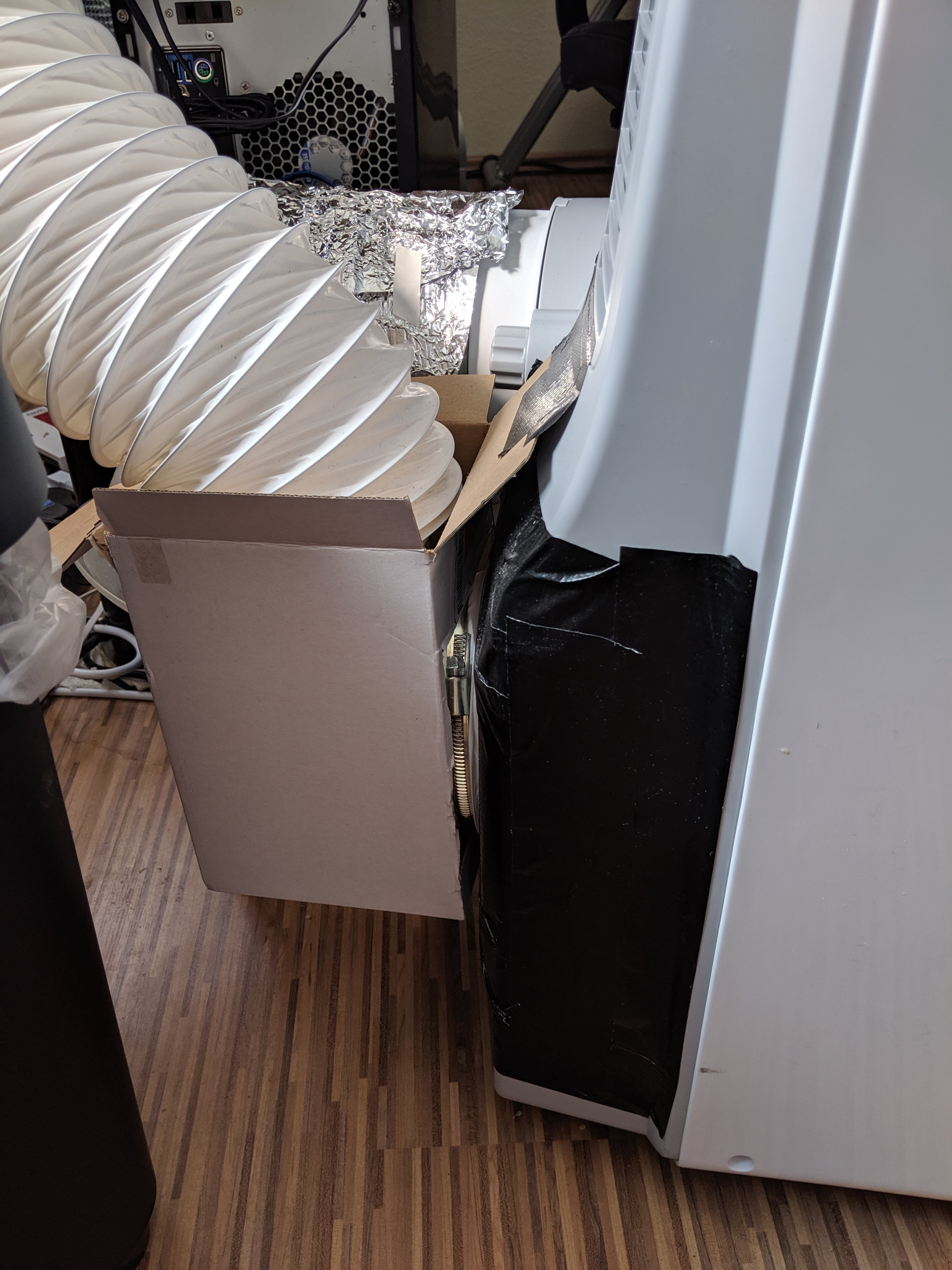

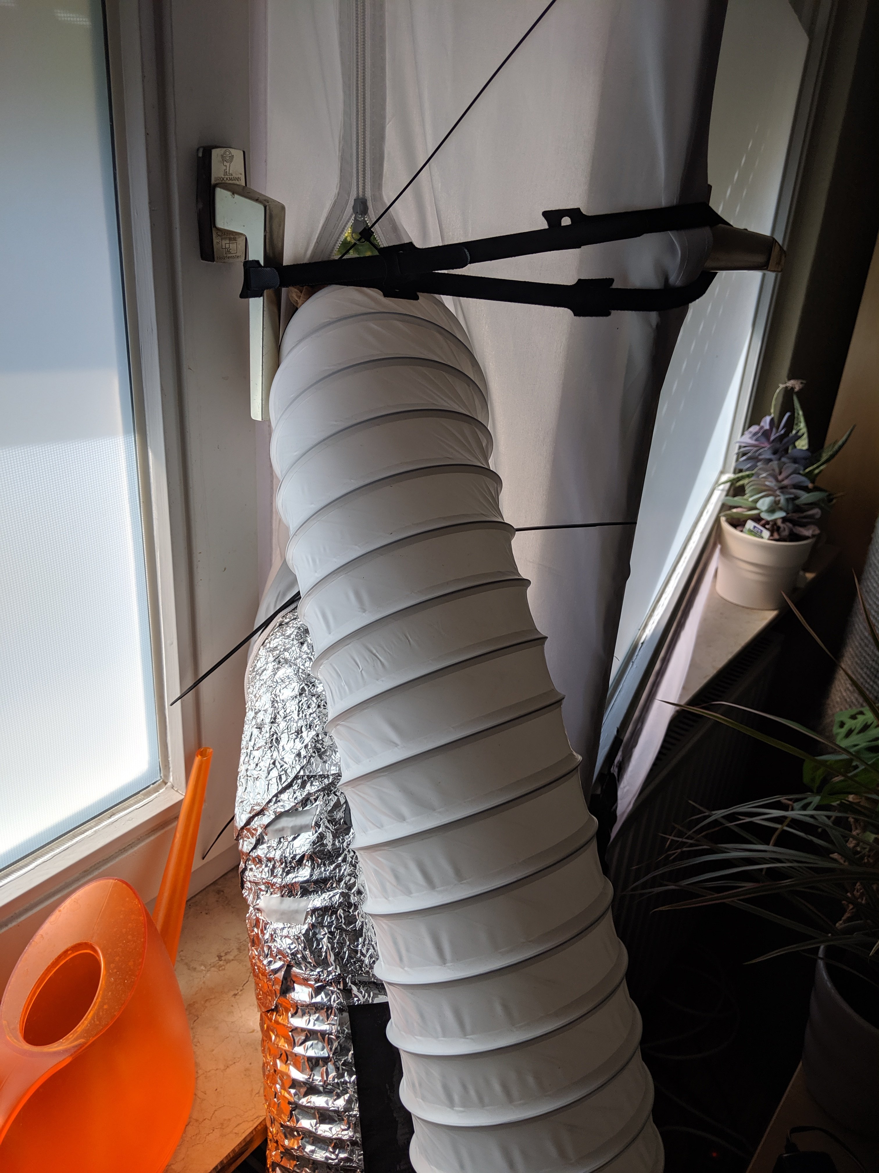

Ich empfehle übrigens den Umbau in ein 2-Schlauchsystem hab ich auch gemacht ist recht einfach und bringt viel.
Ignorier einfach die negativen Comments und Down Votes bei den Videos, die Leute kapieren nicht worums da geht oder wie so eine Klimaanlage funktioniert.
Den Abluftschlauch würd ich auch noch isolieren bringt auch ne Menge.
Dann saugt das Gerät ja aber dauerhaft die heißere Luft von draussen an, kann mir nicht vorstellen dass das besser ist als wenn die Maschine die schon vorgekühlte Luft ansaugt, klar entsteht ein Unterdruck, aber der Wärmeeintrag ist doch sicher geringer als wenn man die Luft direkt von außen einzieht
Reaktionen: xNico33985x
Nein?? Leute wie du sind das, die bei den Videos den Daumen runter geben. Ist das so schwer zu verstehn?
Die haben ZWEI gertrennte WÄRMETAUSCHER. Oben wird bei 1 Luft Hinten aus dem Zimmer reingesaugt gekühlt vorne kälter rausgeblasen. Die entzogene Wärme geht nach unten zu dem zweiten Wärmetauscher und wird dort übertragen an die Abluft. Nicht umgebaut saugt sie dafür auch aus dem Zimmer an, entzieht dem Zimmer somit Luft es entsteht ein Unterdruck, warme Luft fließt 1zu1 überall nach ins Zimmer, es tut sich nichts. Umgebaut wird die Luft für den zweiten unteren Wärmetauscher auch von draußen geholt. Dabei ist es egal ob es draußen deutlich wärmer ist. Die Abluft ist eh um die 60°C warm.
803677
Jetzt kapiere? Mit 1-Schlauch funktioniert das nicht weil ein Unterdruck entsteht im Zimmer und von überall warme Luft nachströmt.
Reaktionen: commandobot, TheManneken, xNico33985x und eine weitere Person

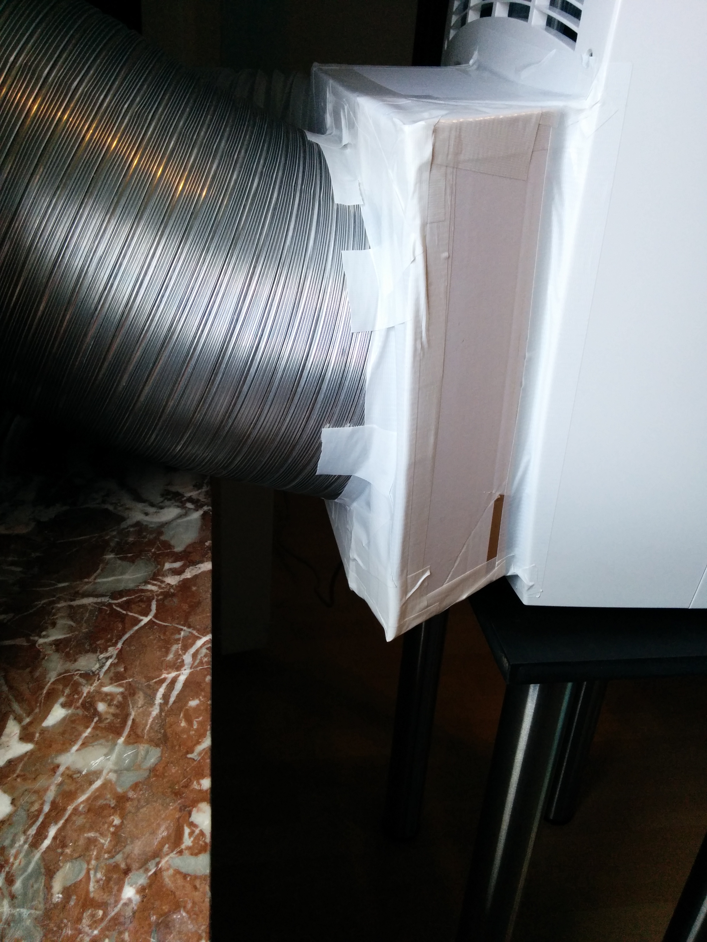

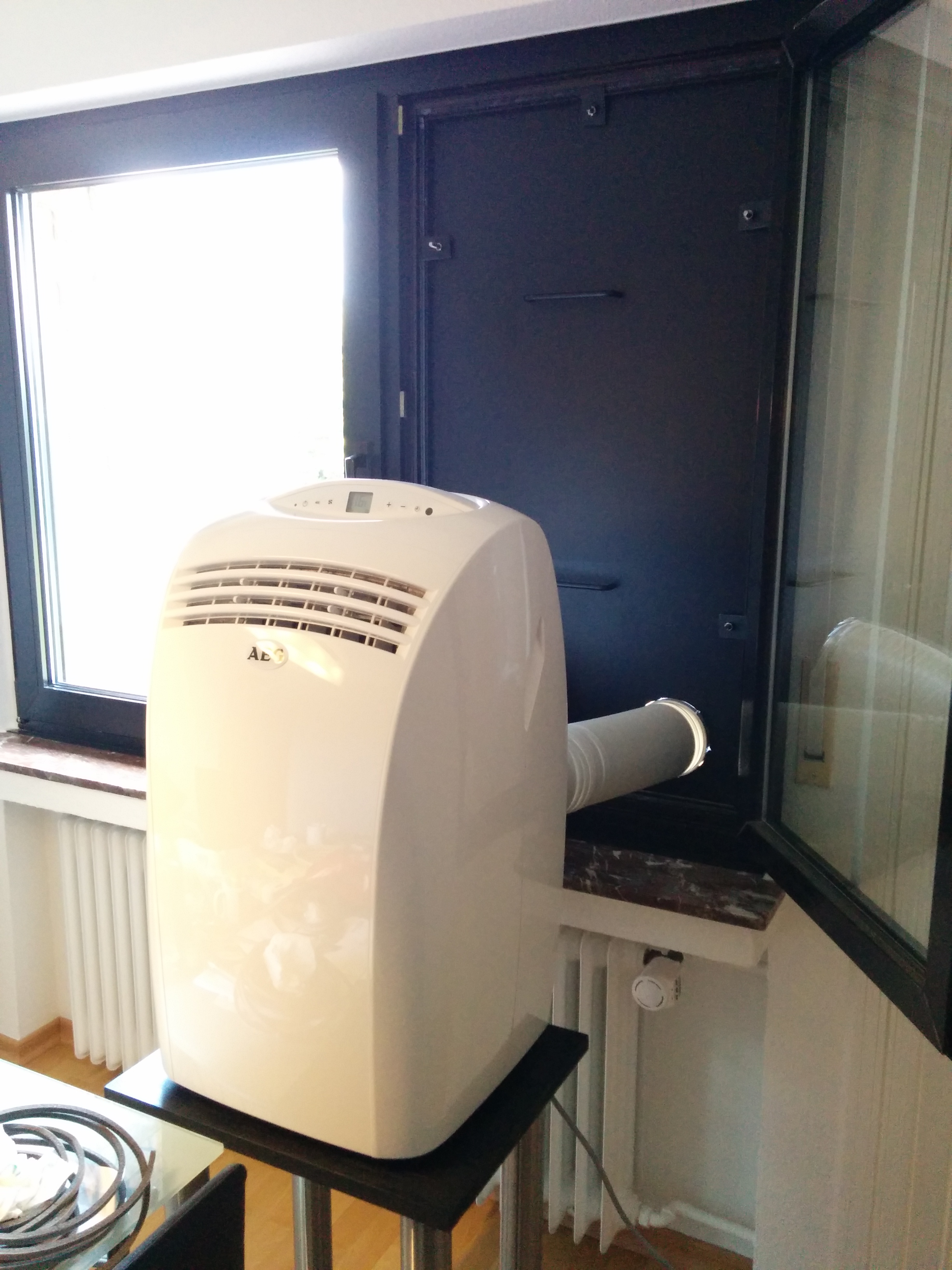

@hipsu Glaub es ihm einfach. Das Problem ist das Zweischlauch Monoblock lange per Patent geschützt waren, und so nur überteuerter Mist auf dem Markt war, dadurch hat sich das Prinzip kaum durchesetzt.
Es gibt heute für ~>1000€ Wandtruhengeräte mit direkten 2 Rohren nach draußen.
Der Unterschied ohne Zweischlauch Umbau ist enorm, da einfach extreeeeem viel (heiße) Luft von draußen angesaugt wird, so hat man nur einen Kühleffekt wenn man direkt vor dem Gerät sitzt.
Mit Umbau kühle ich z.B. Wohn/Esszimmer von >30m². Einen wirklichen leistungsverlust spüre ich ab deutlich über 30 Grad draußen, das ist ja auch logisch. Da mein gerät aber das Kondensat über den verflüssiger verdunstet, kühlt dies mit, und hilft das der Effekt nciht so schlimm ist.
Man beemrkt bei der Ausblastemperatur aber schon einen Unterschied ob draußen 30 oder 40 Grad sind.
Natürlich ist eine Split-Klima immer vorzuziehen - aber wenn man nen Vermieter hat und nciht selber entscheiden darf...
Gruß JPsy
