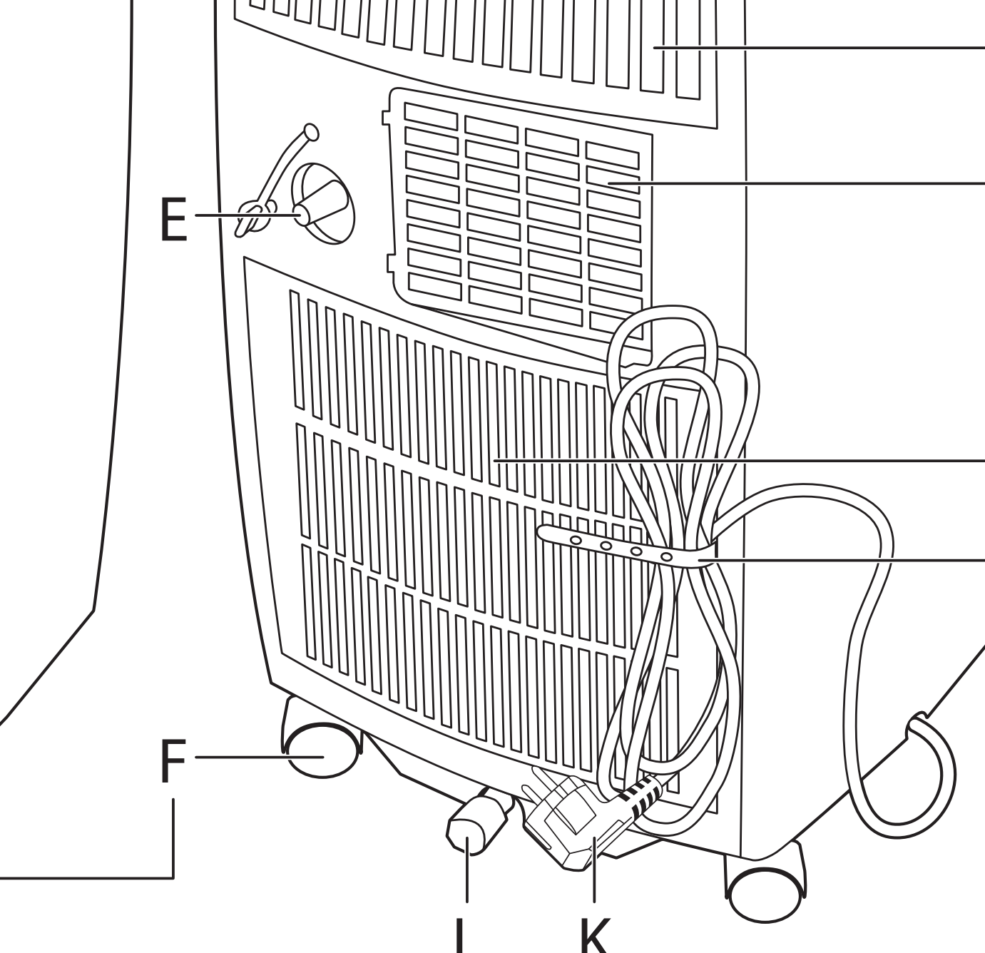

Also ich glaub du hast es von Anfang an falsch angeschlossen. Hast du denn nun zwei Abläufe? Ich find kein Handbuch online zu der nur von der 2221. Oberer Ablauf E und unterer Ablauf L.
Normalerweise verdunstet das über Abluftschlauch, nur bei sehr großen Mengen wird es dann durchlaufen zu L wo man es ablassen muss das gibt dann aber ne Warnung.
Bei normalen Luftbedingungen, und es ist ja grad sehr heiß und keine hohe Luftfeuchtigkeit, muss man das nicht auffang.
Wenn du es oben bei E angeschlossen hast wird es immer erst darüber ablaufen natürlich. Bei L sollte aber nichts ankommen.

Korrekt, ich habe unten einen Ablass. Nur möchte ich mir das ersparen diesen leeren zu müssen... Sollte ja keinen negativen Effekt haben?!
Sicher dass du keine zwei hast ich hab jetzt 3 mal gefragt? Schau mal ob du zwei abläufe hast. Wenn du nur einen hast musst du das in der Tat abführern komisch, die 2221 hat zwei. Könnte die Lebensdauer des kompressors mindern da er so gekühlt wird, aber denke nein. Und ist halt lästig.

Entschuldige, habe mich etwas ungeschickt ausgedrückt... Ich habe ganz unten einen und in der Mitte einen. Der in der Mitte ist zum direkten Ablassen gedacht, was ich ja auch machen möchte.

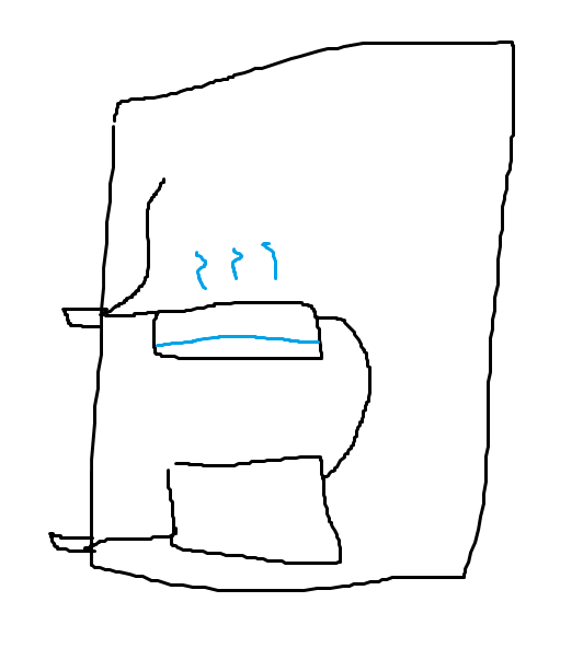

Also hast du doch zwei und es ist so wie ich sagte. Du musst den Schlauch nicht anschließen, außer bei dir herrschen 90% Luftfeuchtigkeit oder so. Das Wasser Tropft von oben nach unten, es gibt zwei Behälter. Oberer verdunstet, wenn nicht, fließt es in den unteren durch. Und wo hast du angeschlossen? Lass dir doch nicht alles aus der Nase ziehn. Wenn du oben angeschlossen hast ist es Fail und du brauchst den nicht. Wenn unten und es kommt Wasser, ist es ok.
Wenn du oben anschließt fließt es direkt raus ohne die Chance zu haben im Verdampfungsbecken zu verdampfen und auch den Kompressor zu kühlen. Normalerweise reicht das aus dass es verdampft im oberen Becken und mit der Abluft raus geht. Du brauchst den Schlauch nur unter extrem hohen Luftfeuchtigkeiten.
Der in der Mitte ist zum Übrspring gedacht bei Modus nur Entfeuchten, der untere ist der Notauslass des Sammelbeckens, wenn das obere nicht genügend verdampft.

Also würde es bedeutet, so wie ich es der Abbildung entnehme, das somit der Kompressor mehr gekühlt werden würde, was wiederum bedeutet, das die Kühlung sich verbessert?
Normalerweise hat dieses Design zwei Funktionen gleichzeitig. Erstens brauch man nichts entleeren und zweitens kühlt das Verdunsten noch den Kompressor mit. Es kommt aber drauf an ob der Hersteller das so umgesetzt hat. Es hieß immer so verlängert sich die Lebensdauer des Kompressors, ob das stimmt oder wie stark weiss ich nicht. Ob der Kompressor durch das Kühlen durch Verdunsten (leicht) stärker arbeiten kann weiss ich auch nicht, könnt ich mir aber vorstellen.

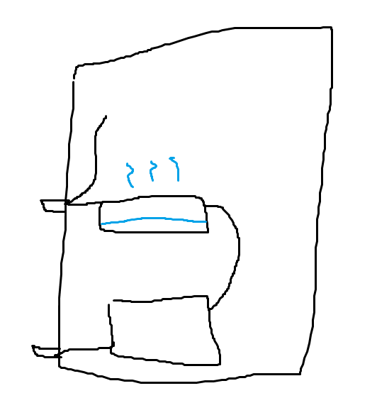

Guten Morgen,
habe nun alles geändert sodass es deiner Zeichnung entspricht.
Reaktionen: mkdr
Nico33985 schrieb:
Guten Morgen,
habe nun alles geändert sodass es deiner Zeichnung entspricht:
Anhang anzeigen 804147Anhang anzeigen 804148Anhang anzeigen 804149
So sollte es nun stimmen, oder?
EDIT: Nach 2-3 stündigen Betrieb ist bis jetzt kein Wasser aus dem Gerät gekommen... bin wirklich beeindruckt! Wow
Sagte ich ja. Hast du auch den Gummi Pfropfen entfernt der da noch drinn steckt wenn man die Kappe abdreht?
