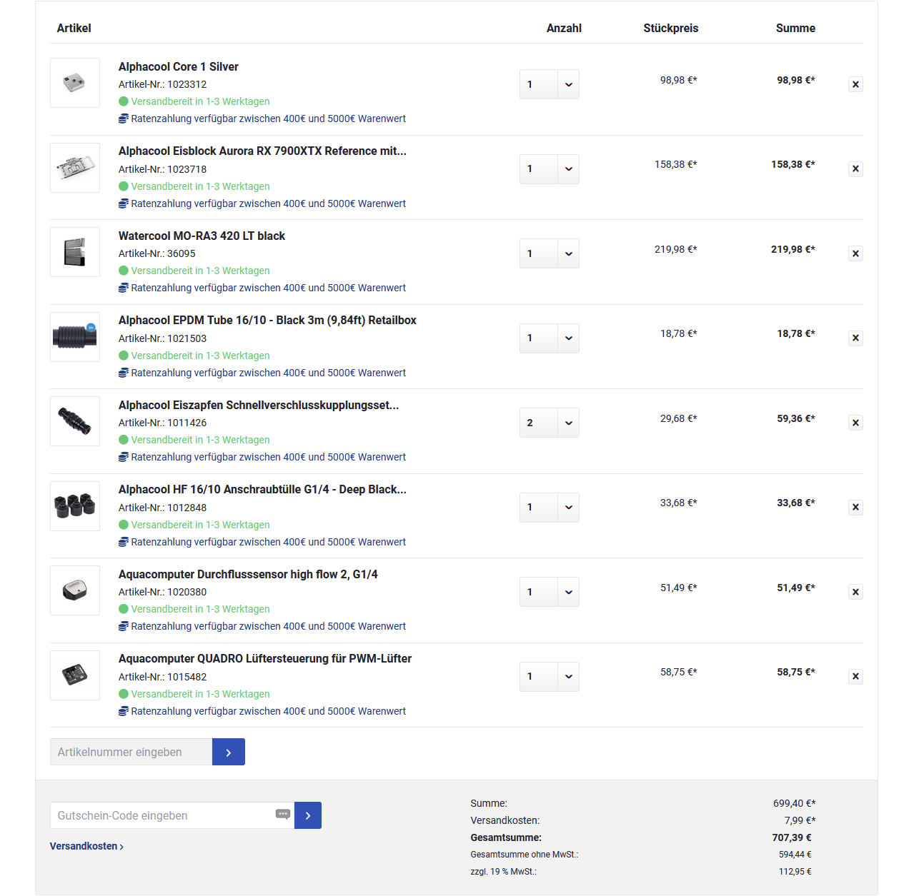

Das wäre so das was ich bisher zusammen gestellt hab.
Was noch fehlt ist
  • Flüssigkeit
  • eventuell fittings mit Winkel
  • Lüfter(Mora) werden entweder Noctua oder von Artic
Und halt Pumpe + AGB
https://www.aquatuning.com/AtsdCartSave/load/key/9a2554ab8c47e3ee462aaa2786d71931
FabiHH schrieb:
Was noch fehlt ist
Ablasssystem
Montagematerial für den Mora (Wandmontage oder Standfüße, Lüfterblende, Blende für Agb-Befestigung)
Schnelltrenner
FabiHH schrieb:
DP Ultra
Ein paar Winkeladapter wären nicht schlecht, darüber hinaus noch ein Doppelnippel, so kannst du den DFM direkt am Mora befestigen und gut ist.
Außerdem würde ich persönlich lieber Fittinge von Barrow als von Alphacool nehmen.
Eigentlich nimmt man immer die hohe Blende. So ist man mit den Lüftern flexibler und vor allem passt das Quadro drunter. Das bedingt aber dann Noctuas. Ich bin zwar eher Fan von 9 140ern, aber 4 A20 sind besser, wenn die Steuerung an den Mora kommt.
Sonst sieht es soweit ganz ok aus. GPU-Block passt auf deine Karte?

GPU-Block passt. Hab die MBA Karte.
Da 5 Liter von der DP Ultra günstiger nehme ich den Kanister.
Fittings werde ich die Barrow nehmen, sind auch günstiger wie ich sehe.
2x Für Pumpe,
2x Mora+DFM,
4x QuickConector
2x GPU
2x CPU
Brauche dann also mindestens 12 Fittings, habe ich irgendwas vergessen?
Plus 1-2 Reserver fittings
Mit dem Doppelnippel ist eine gute Idee.
Halterung für Mora ist eingeplant, ist nur bei Auqatuning nicht lieferbar.
AGB Befestigung muss ich mal schauen welche am Mora passt.
Als Ablassystem würde ich ein T-Stück plus Absperrhahn nehmen und am AGB ran schrauben.
Als Lüfter werde ich die Artic P14 PWN nehmen, die sind günstiger als die Noctuas.

FabiHH schrieb:
Welche nimmst du da?
Aquatuining ist nicht der einzige Wakü-Shop, auch wenn es am ehesten an den Vollsortimenter rankommt.
Die, die dafür gebaut ist, auch wenn du wohl neue Löcher in die Befestigung bohren müssen wirst.
Und das erfordert wieder zwei Doppelnippel.
