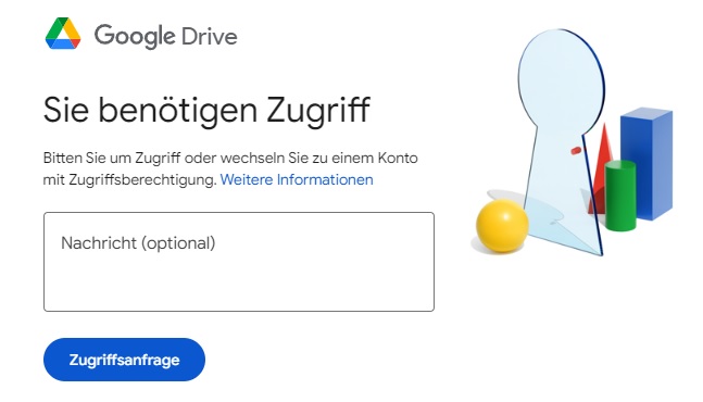

Hier mal was ich meine. Dieses knacken ist noch stärker hörbar, wenn ich lauter mache.

Das knacken mit ausgeschaltetem AM ist nicht so extrem zu hören. Bzw. ich muss noch lauter drehen.
Habe mal zwei mal zwei Videos gedreht, mit denen ich das ganze vlt. besser verdeutlichen kann.
Ich hoffe ihr hört es.
Rechter Port geschlossen ohne AM:
Klick
Rechter Port geschlossen mit AM:
Klick
Beide Ports offen ohne AM:
Klick
Beide Ports offen mit AM:
Klick

Ich habe auch keinen Zugriff auf diese Dateien...
Sorry, habe es jetzt freigegeben.
