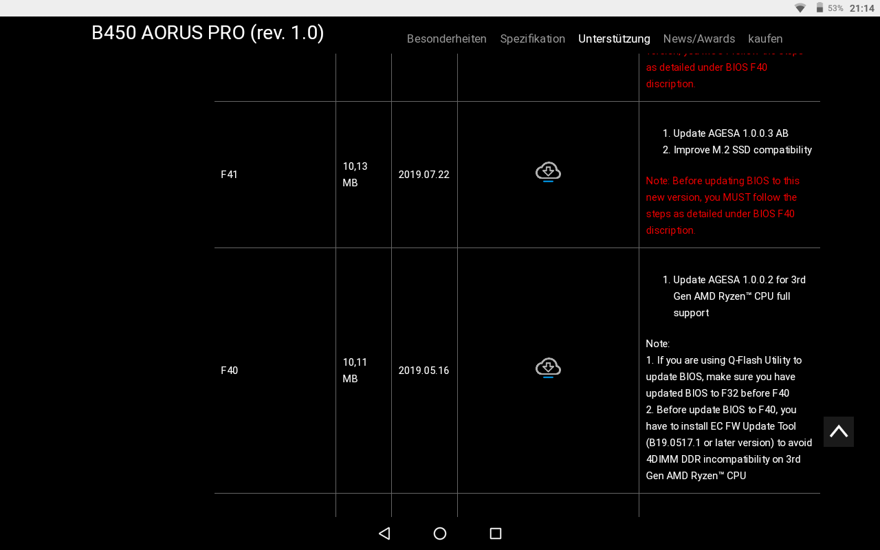

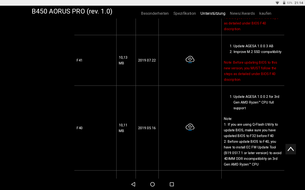

Welches BIOS war ursprünglich drauf? Hast du auf der Supportseite bei Bios-Vers. F40 die Note 2 gelesen?
F41 war drauf, aber wenn ich das bei F40 lese, klingt das genau nach meinem Problem.

Danke werde ich heute mal alles noch nachholen. Hatte dazu gestern Abend keinen Nerv mehr. Den Patch ich kurz ausgeführt, der hat auch gepatched, aber ich vermute ich muss erst auf die alte Biosversion wechseln, weil funktioniert hat es da noch nicht. aber war dann auch zu Müde um mich da weiter reinzuarbeiten.
Edit:
Das wird auf jedenfall noch ein Spaß, weil falls ich auf F32 zurück muss, kann ich mir erstmal eine andere CPU besorgen.
Unterhalb F50 brauchst du nicht gehen, keine Sorge.
