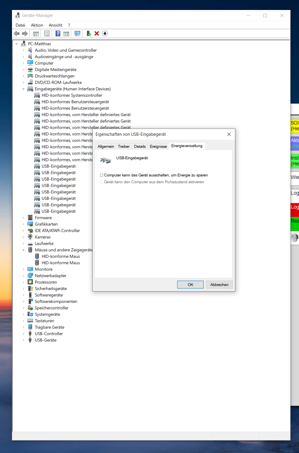

so ich arbeite grade im home office mit der creative suite von adobe und was soll ich sagen
habe die maus am 1. und den tastatur-empfänger am 4. usb port der oberen reihe angeschlossen,
ich kann schnell tippen ohne hänger oder buchstabenwiederholungen. auch die maus reagiert sauber in photoshop, ohne hänger & verspringer!
bei kizi scheint es nicht zu klappen, aber bei mir funktionieren folgende 2. veränderungen
1. beta bios f11k (Link) und
2. abschalten der Energiesparoptionen bei den USB-Eingabegeräten im geräte-manger
