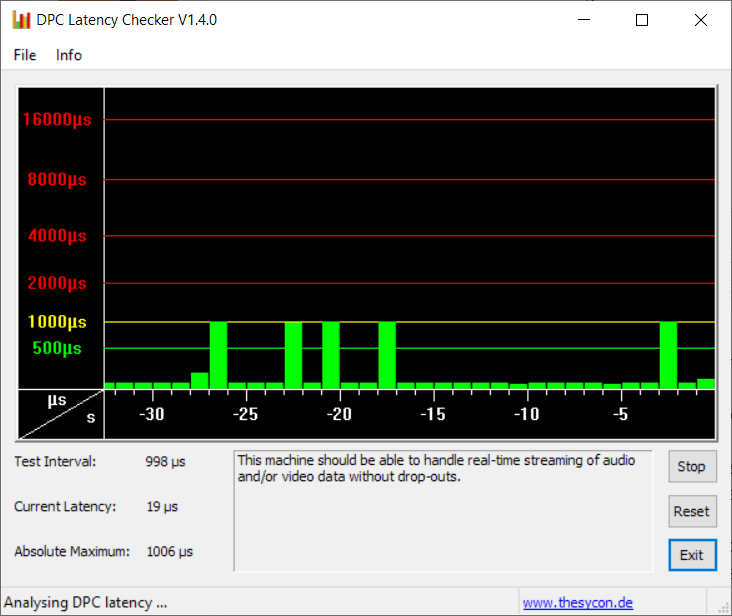

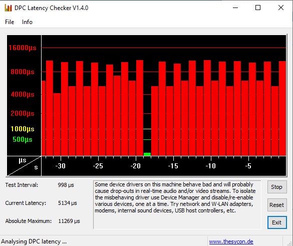

Ich habe das Ersatz-Board noch nicht eingebaut, aber habe mal den DPC Latency Checker laufen lassen.
Sieht nicht so gut aus :
Reaktionen: Slayher666
So übel hat es bei mir nie ausgesehen. Ich finde schon 1500μs unzumutbar. Aber deine configuration schießt echt den Vogel ab!
Ich habe das jetzt auch mal angeworfen und bei meinem B550i Aorus Pro AX ebenfalls leicht erhöhte Werte. Schwankt zwischen 6μs und 1000μs. Auch wenn alles abgestöpselt ist, schwanken die Werte weiterhin. Ingame habe ich bisher aber noch nichts bemerkt, habe allerdings auch erst ne Stunde gespielt.

wenn ich auf 16µs komme und jemand anderes auf 8000µs sollte das schon zeigen das es funktionieren kann in verbindung mit dem aorus pro und einem 5000er ryzen. ich nutze auch sagethumbs und ein kontexmenü plugin picture resizer. auch beides nicht offiziell für win10 entwickelt, läuft aber.
@vaN
Das Programm funktioniert einwandfrei unter Win10.

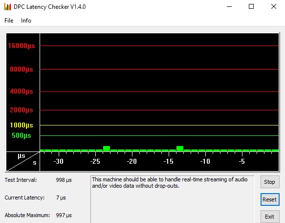

hier ein screenshot von heute morgen im idle firefox & mail & vpn client
offen

Sieht bei mir exakt gleich aus. Da spielen aber im idle auch Stromsparmechanismen der CPU rein - lässe ich prime nebenbei laufen gehen die Spikes nur noch bis 500 statt 1000.

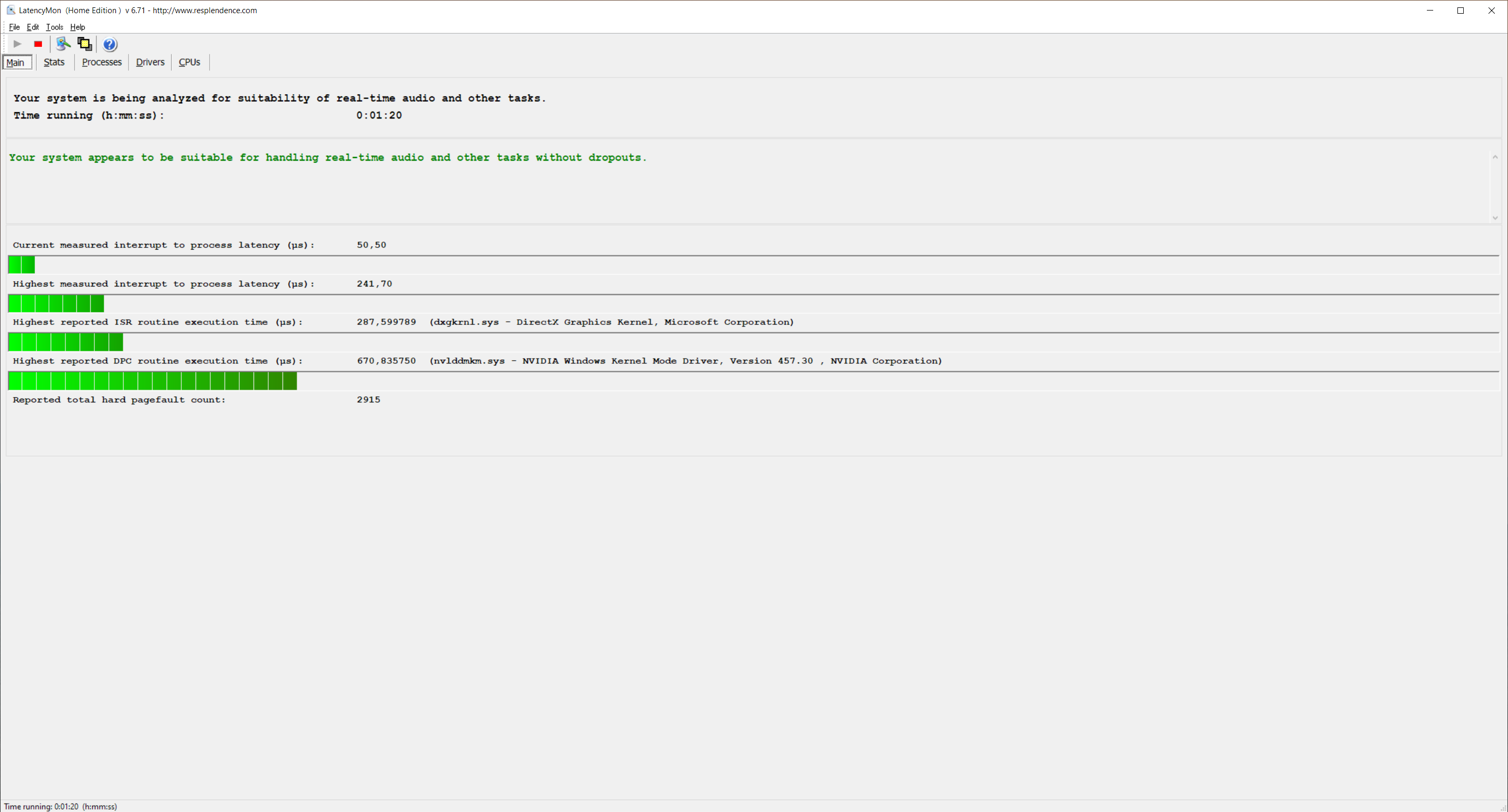

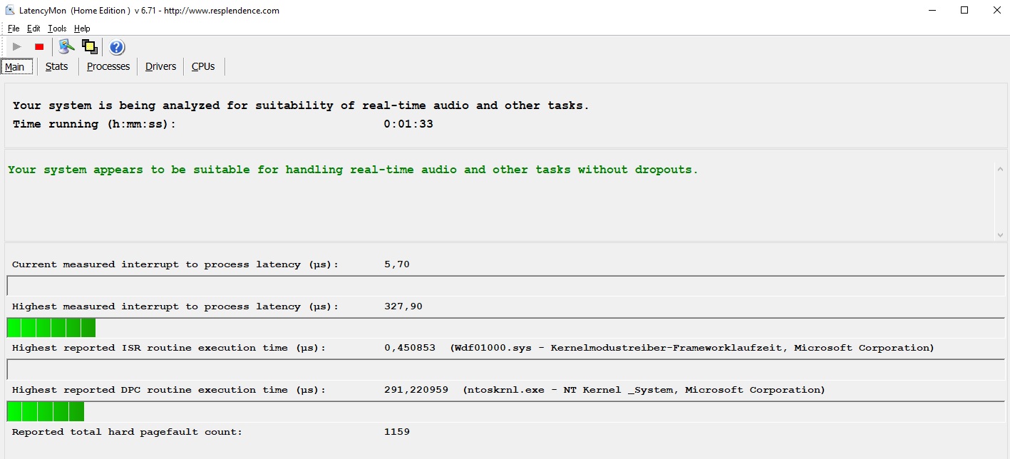

Ich habe auf F11k aktualisiert und Latency Mon laufen lassen.
Jetzt funktionieren wieder alle oberen USB 2.0 und bis jetzt keine Verzögerungen.
Buffer underrun habe schon seit Jahren nicht mehr gehört.
Edit:
Ich habe den Treiber meiner Soundblaster Z aktualisiert und nochmal Latency Mon laufen lassen :D

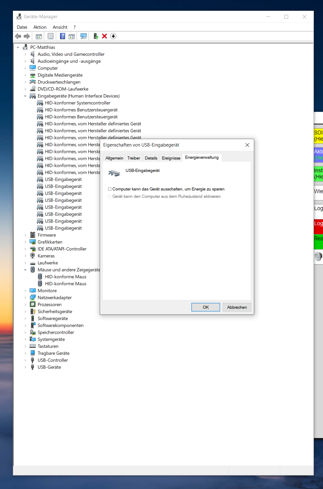

ich bin gerade auf einen sehr interessanten hinweis gestoßen
https://www.tweaktownforum.com/foru...gigabyte-latest-beta-bios?p=975576#post975576
Fix for that is Device Manager > HID > right click each & everyone one > propertys > power management & untick the allow to turn off options. (optional can do the same for Universal Serial bus Controllers)
das mal bitte testen, danke
standardmäßig ist im HID treiber das häkchen gesetzt, ausschalten um Energie zu sparen.
