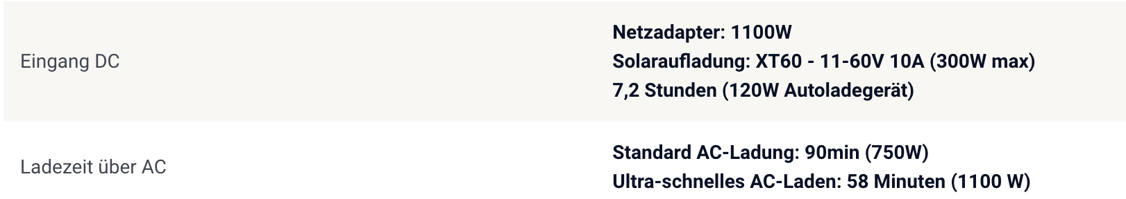

Entfeuchter, der hat theoretisch eine DeFrost Integration. Was auch immer die kann.
"Insellösung" mit mini Speicher um einfach jegliche Einspeisung zu vermeiden.
Ok, glaub ich muss mich mal etwas in die "Powerstations" einlesen,
ob diese in der Lage wären beim laden den solarstrom zu priorisieren wenn parallel am Netz betrieben werden.
Und wenn Leistung entnommen wird, diese wenn vorhanden direkt aus den PV zu bekommen,
dann wäre keine Einspeisung ins Netz und wenn verfügbar immer PV in Benutzung.
Mehr oder weniger Platzhalter, aber sowas in die Richtung Anker Solix.
Schalten kann man den Ausgang ja dann per Programierbarer Steckdose.
