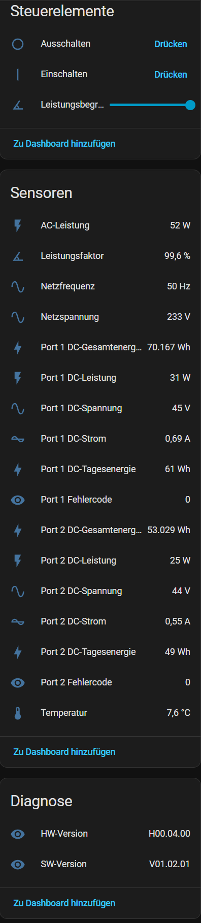

Edit: Die lokal auslesbaren Werte des HMS-800W-2T (ist noch im Kernschatten des Hauses. Daher kommt grad fast nix rein).

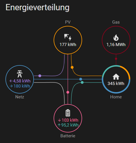

Ich bin im März bisher bei 97% Eigennutzung.
Hätten die Cloudserver nicht gesponnen, wären 99% drin gewesen. Aber das hat jetzt zum Glück ein Ende dank open-DTU-on-Battery.
