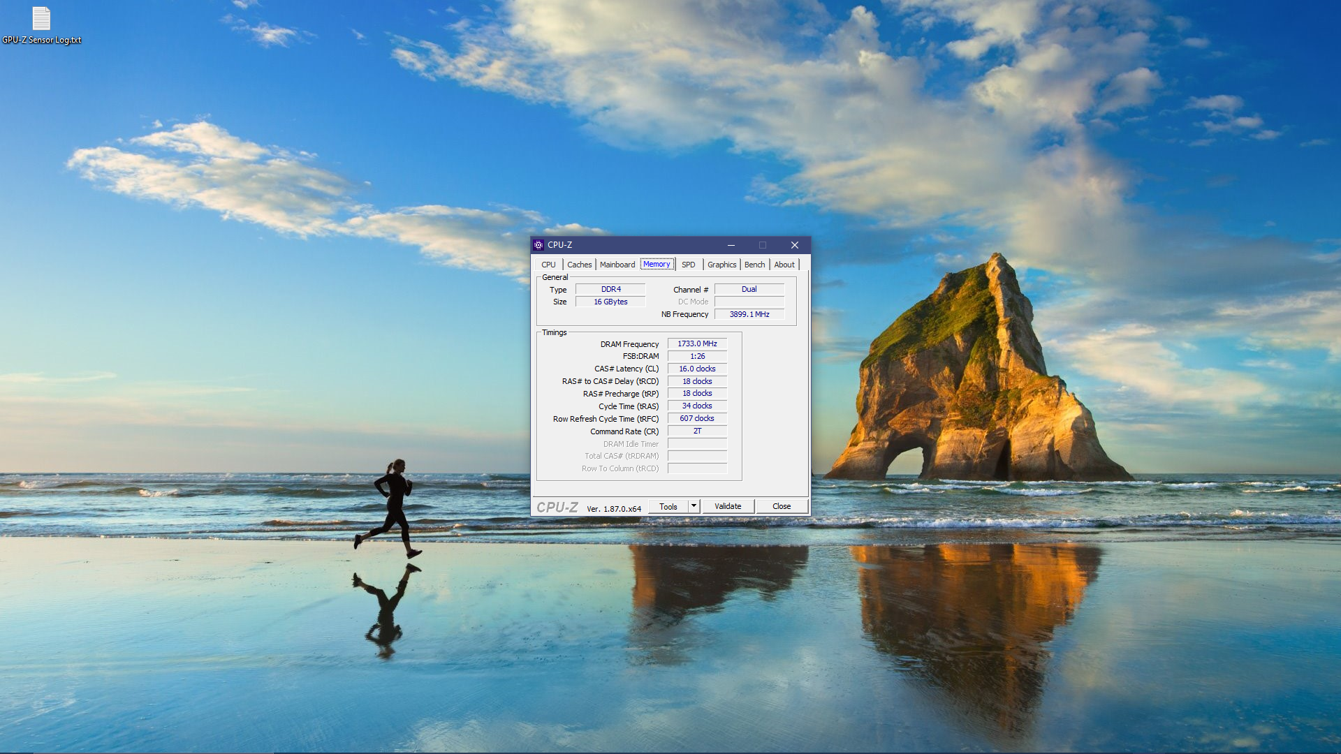

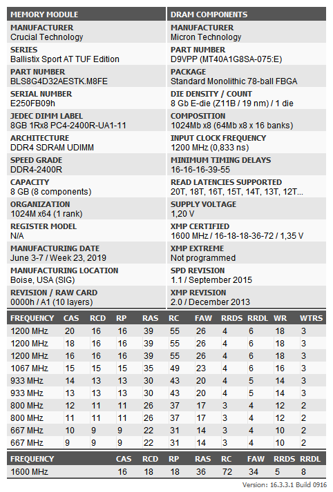

Hi Leute,
habe heute oben genannte Ram Sticks bekommen (hatte vorher die Kingston Fury 2400) und wollte mich nun mal ans übertakten wagen. Bin in dieser Hinsicht leider ein kompletter Vollnoob. Hab zwar meinen PC selbst zusammengesetzt und CPU sowie GPU OCs hab ich Ahnung von, nur RAM OC will sich mir einfach nicht erklären. Hab mich schon durch viele Reddit Threads, Foreneinträge gelesen und Videos geschaut, so richtig weitergeholfen hat mir das aber leider nicht.
Nun zum eigentlichen Thema: Ich wollte den oben genannten einfach nur auf 3400 Mhz bringen, was anhand vieler anderer Posts eigentlich ganz einfach sein sollte, da diese Chips anscheinend sehr gut übertaktbar sein sollen. 3400 einfach, da das dann ein genauer Schritt von 1000 Mhz zu meinem alten Kit wären und ich dann mal einen schönen Vergleich hätte. CPU und Motherboard sind:
  • I5-6600k auf 4.4 GhZ mit 1.33 V (komplett stable)
  • ASUS Z170m-plus
Ich bin mir ebenfalls bewusst, dass die meisten die diese Sticks übertakten Ryzen User sind, da die Leistung mit höheren Ram speeds erheblich steigt bei AMD. Trotzdem denke ich, dass ich auch mit Intel vor allem bessere Minimum Frames bekommen sollte, was mir sehr wichtig ist. Und dieser leichte OC sollte ja auch hier kein Problem sein, denke ich mal. Nun hab ich leider absolut keine Ahnung wie ich starten muss.
Auf Reddit meinte ein Nutzer es würde genügen einfach mal den Core Takt und die DRAM Voltage zu erhöhen, also hab ich einfach XMP angemacht, DRAM auf 1.4 V gesetzt (Standard sind 1.35) und die DRAM Frequency auf 3466 (3400 gerade geht irgendwie nicht) gestellt. Hat daraufhin aber nicht gebootet. Hab es von 1.35-1.4 mit allen Voltages versucht, gleiches Ergebnis. Jetzt bin ich auch schon am Ende mit meinem Latein, da ich echt keine Lust habe an was zu tweaken von dem ich (noch) keine Ahnung habe. Hätte hier jemand Starthilfe für mich? Im Anhang sind noch zwei Screenshots der Settings/Timings mit aktiviertem XMP, falls das was hilft. Vielen Dank im Voraus schonmal.

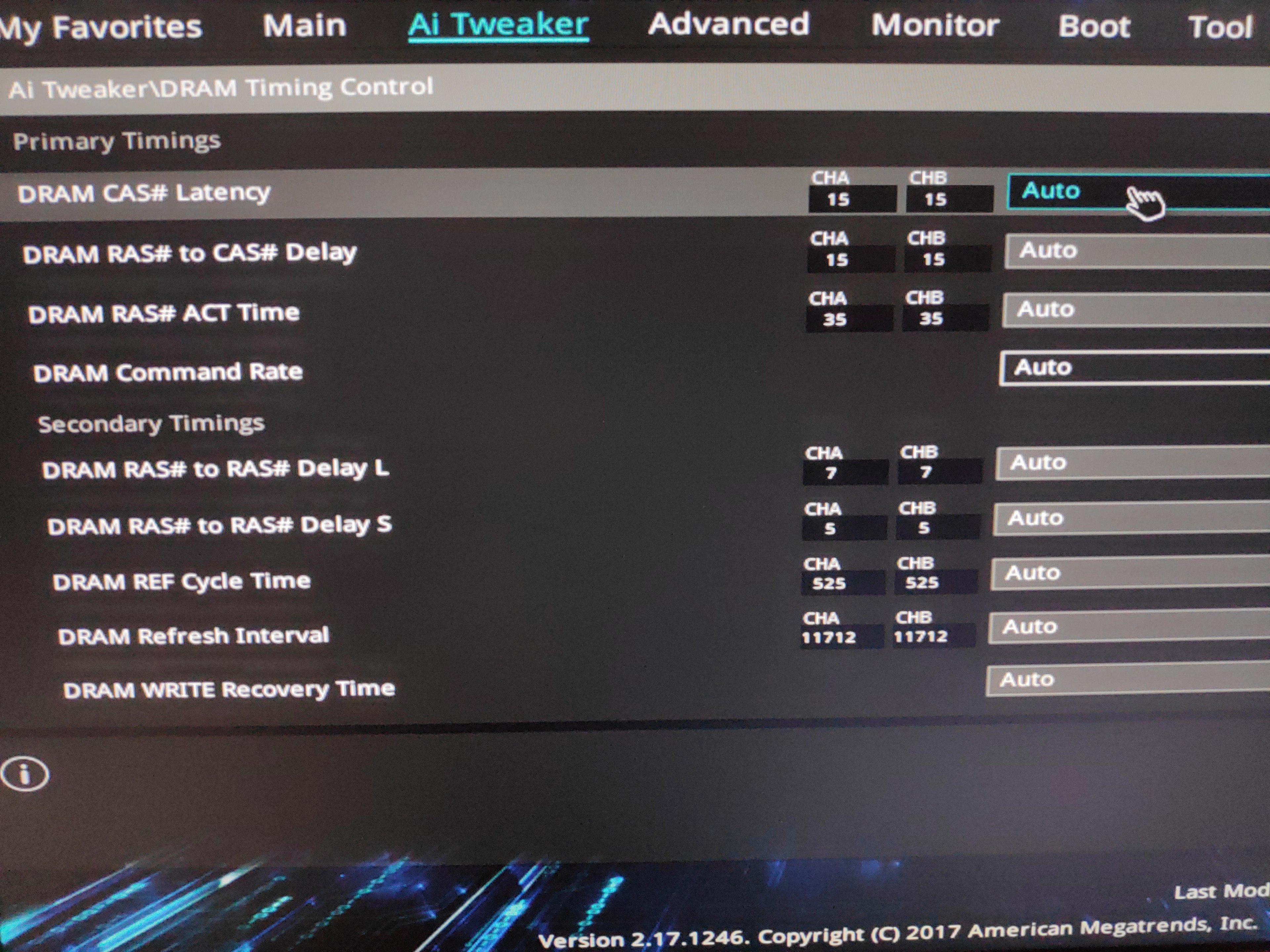

Sorry für das ganze Nachfragen so sieht das in meinem Bios jetzt aus. Um auf deine genannten Timings zu kommen, trag ich das jetzt wie ein? Nehme mal an die ersten 3 müssen verändert werden?
Hi hier sind Beispiele die funktionieren...
OC Beispiele

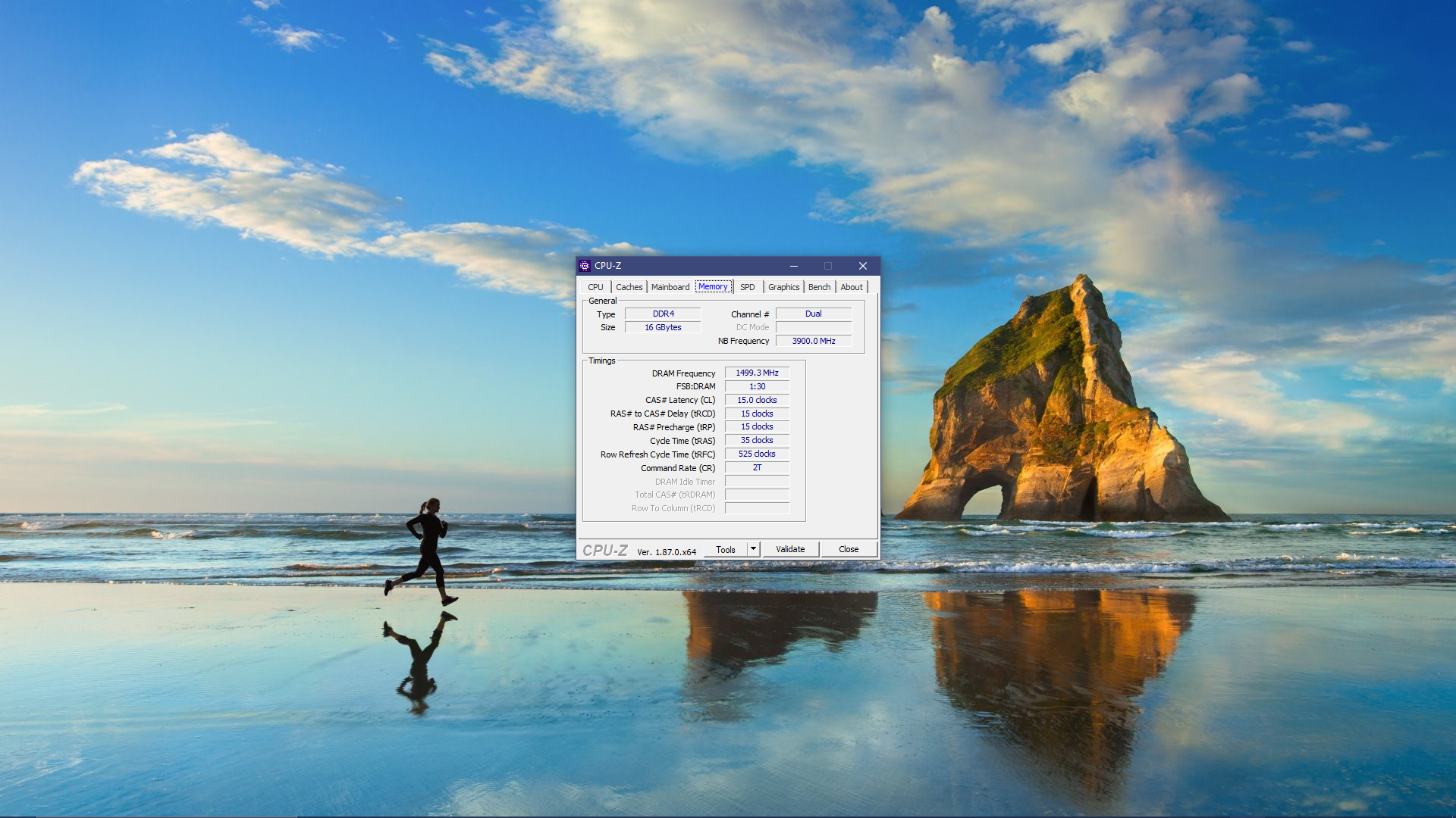

Hab jetzt mal folgende Timings mit 1.4 V laufen. Sollten sich diese als stable erweisen, kann ich sie 24/7 laufen lassen? Danke
Ja, kannst Du.
Du bist aber nicht auf 3600.
2x1733 = 3466
Verwende mal die Timings aus meinem ersten Post.
Wo Du diese im BIOS eintragen kannst, musst Du selber herausfinden.
IBISXI schrieb:
Ja, kannst Du.
2x1733 = 3466
Habs mit 3600 versucht, nicht gebootet. Allerdings mit den Timings von meinem vorherigen Screenshot. Deine hab ich keine Ahnung wie ich sie eintragen soll, da ich nur 3 Werte bei mir eintragen kann. Du hast mir 4 verschiedene gegeben. Jedoch hab ich jetzt 3466 laufen mit 16 18 18 34 und auf 1.36 V. Kann ich nicht meckern.

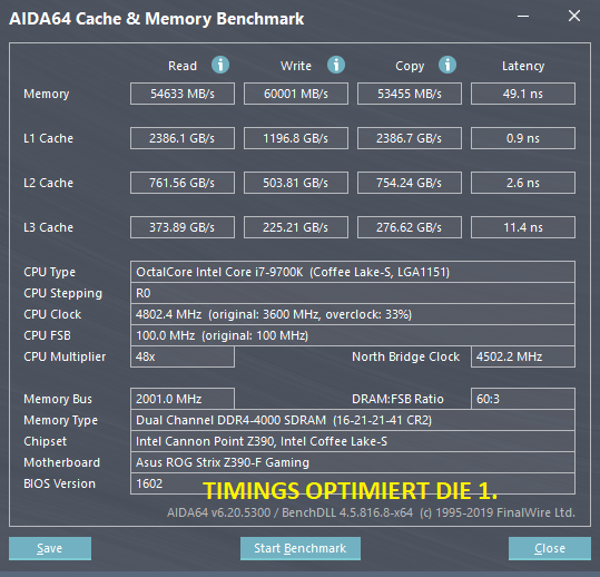

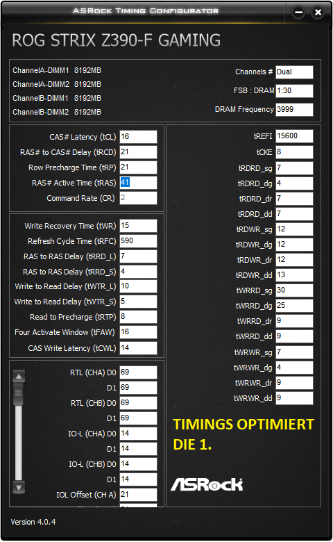

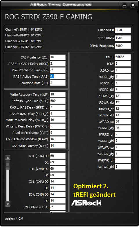

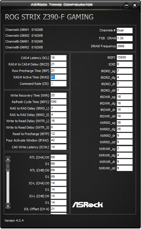

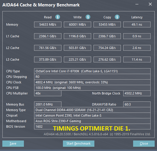

Hey Community,
alter Beitrag doch dennoch.... "Die Frage" was würdet Ihr noch optimieren?!
Welche Timings sollte ich noch anpassen?!
Sind 4 Module, System steht soweit in meiner Signatur.
Hab nur die CPU derzeit undervoltet auf 4,8 Ghz mit AVX 0.
VCCIO ist 1.26V – VCCSA ist 1.20V (geändert!)
Danke für eure Zeit und hoffentlich Tipps :-)

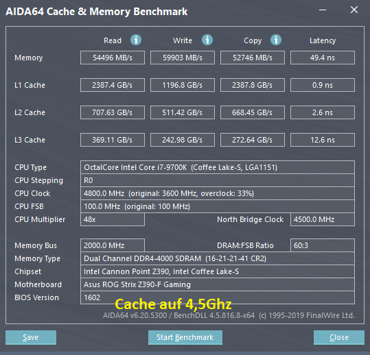

Nachtrag: Wenn ich meine 5Ghz (4,8Ghz AVX) Settings für die CPU lade, ist das System direkt relativ instabil, benchmarks laufen nicht durch. Mit normalem XMP sind die 5 Ghz Settings stabil, deutet das auf zu wenig VCCIO/SA hin?! oder liegt es am erhöhten Cache Takt bei 4,8Ghz läuft er max mit 4,5Ghz ist wohl immer 300Mhz niedriger.
Gruß
Oliver

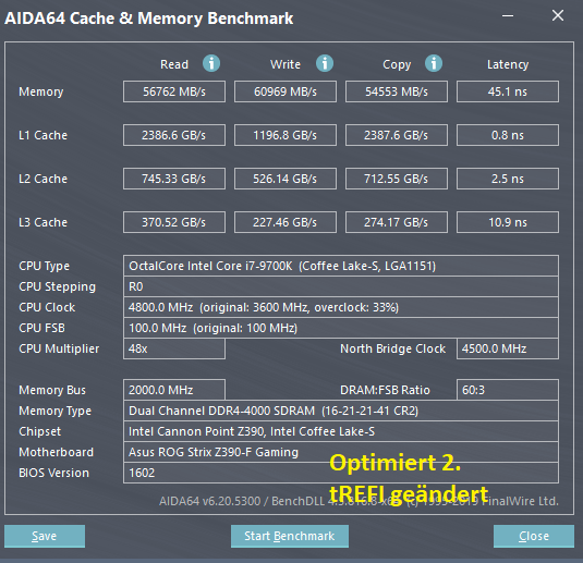

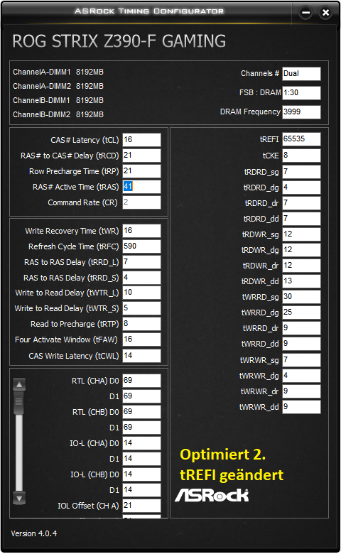

Timings optimiert die 1. - hätte ich mir sogesehen sparen können :)
Timings optimiert die 2. - eigentlich muss ich den tREFI wohl eher berechnen.... Hat da jemand eine Hilfestellung?
timing_1.png aida_4.png CB(R15) 1591 Multicore (CPU@4,8Ghz-Cache 4,5Ghz)
