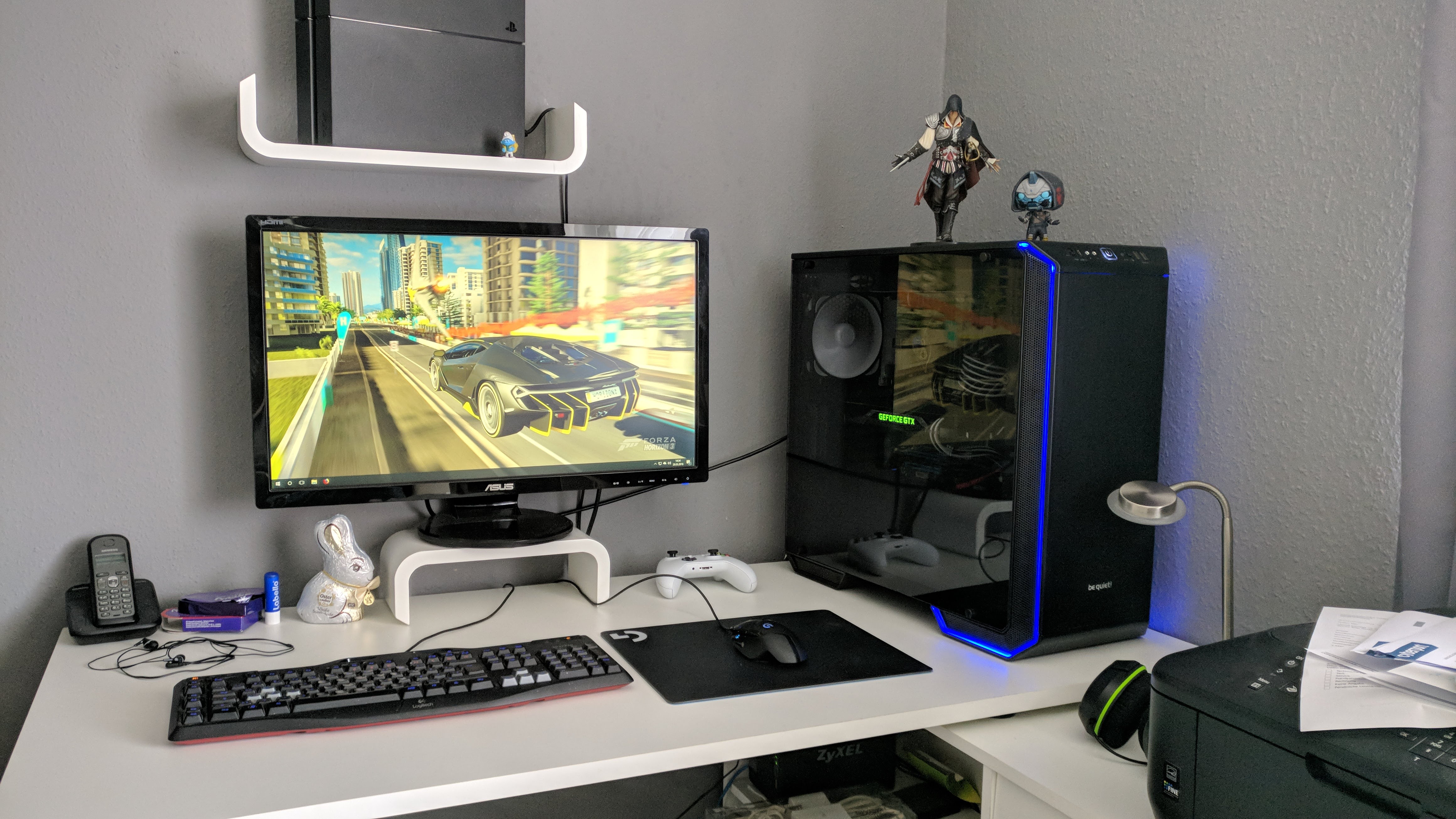

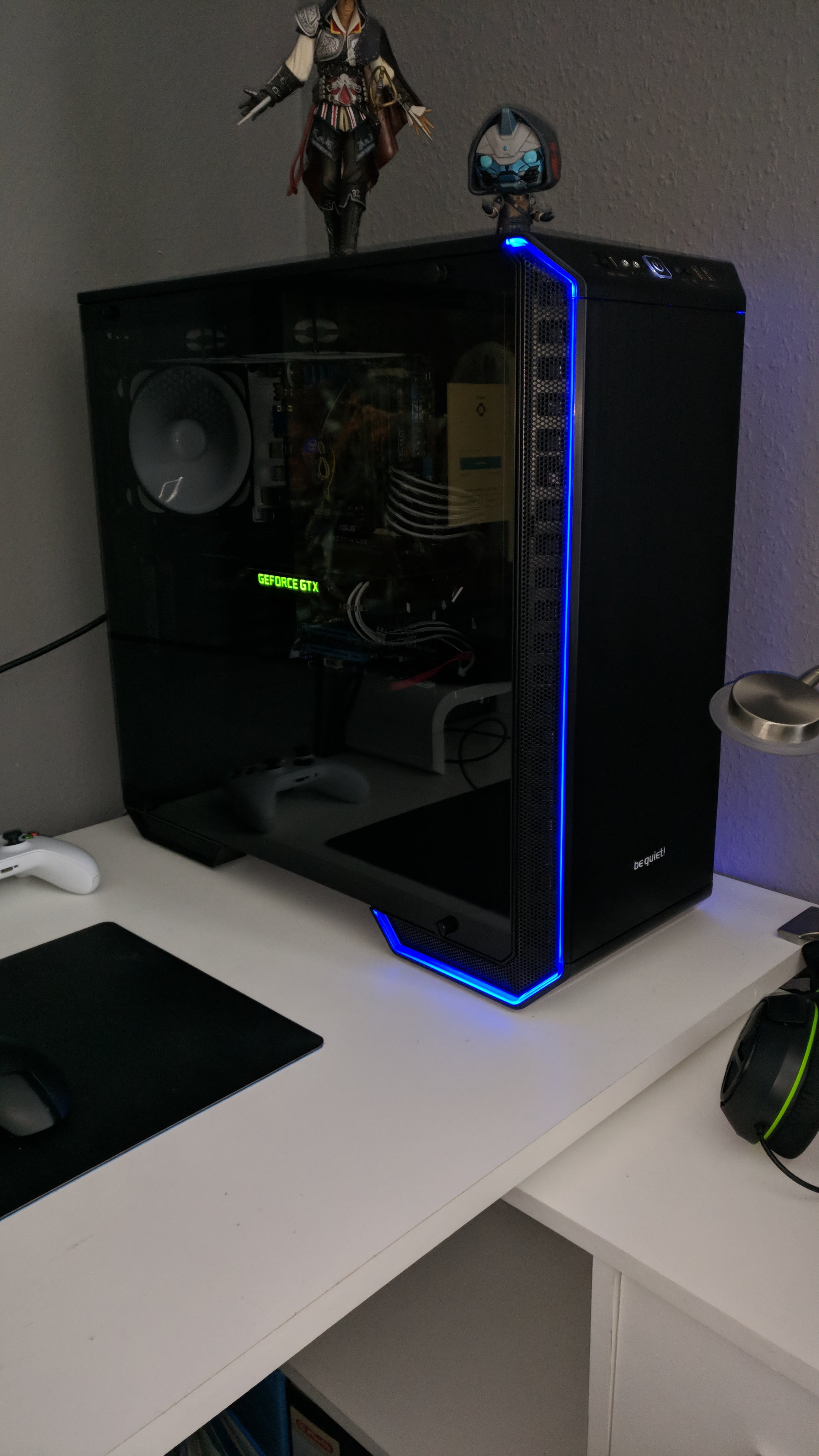

ich habe auch gerade meine hardware in das db700 verfrachtet, ich war vorher noch skeptisch aber die Qualität und das design in real life haben mich echt überzeugt, kein vergleich zu meinem alten nzxt plastikbomber.
jetzt muss nur noch der boxed Kühler sowie der gpu Kühler wieder gegen was anständiges getauscht werden damit es wirklich bequiet ist ^^

danke, die leuchten das case ja ganz gut aus genau das was ich suche :)
du hast einen im heck und einen im deckel für den innenraum oder?
