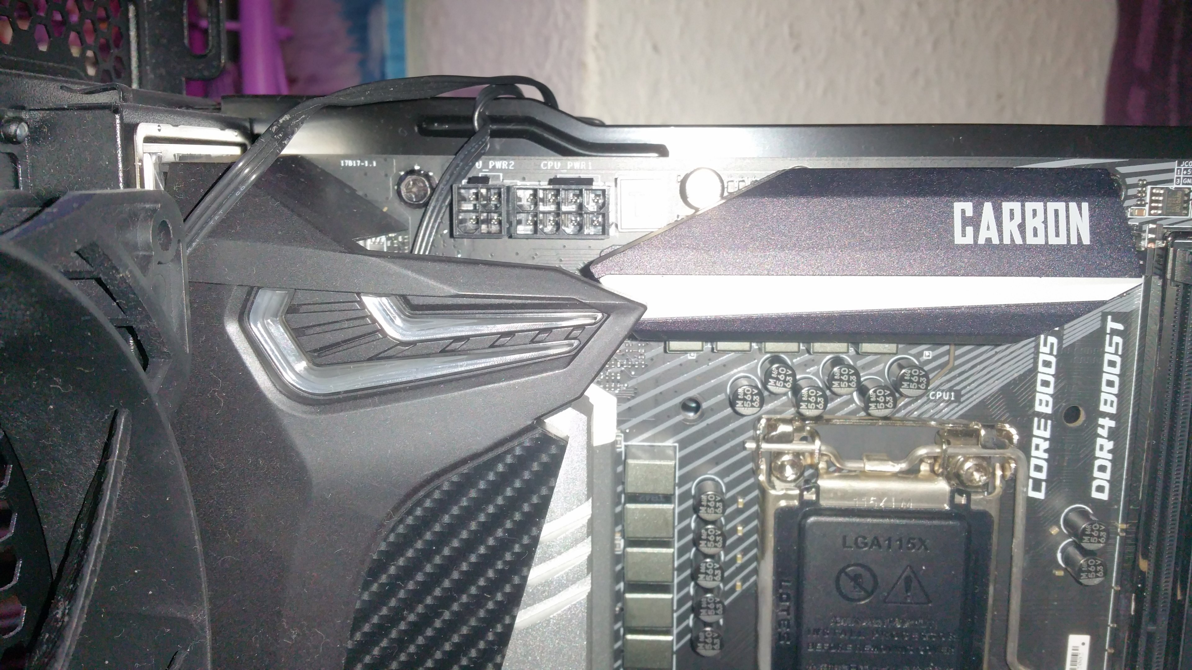

Jetzt zu der Frage wie schliesse ich die Kabel an und welches
MSI MPG Z390 Gaming Pro Carbon.
Nur das P4/P8
8pin reicht, aber da das NT einen 8pin und einen 4/8pin hat würde ich beide belegen. also P8 in den 8pin und CPU1-P4 in den 4pin.

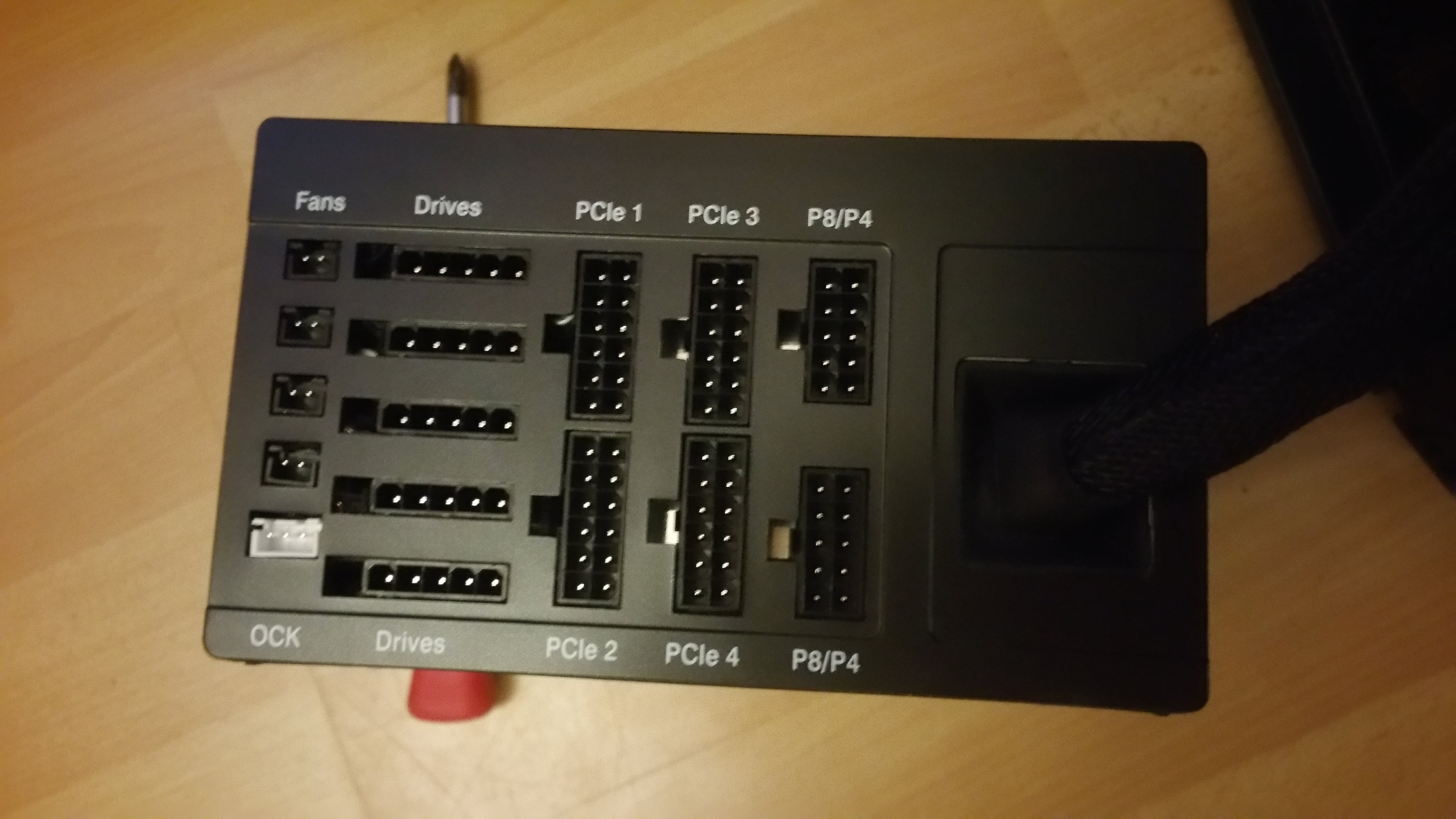

Für die CPU nutzt du die beiden rechten, 10-poligen Ausgänge P8/P4.

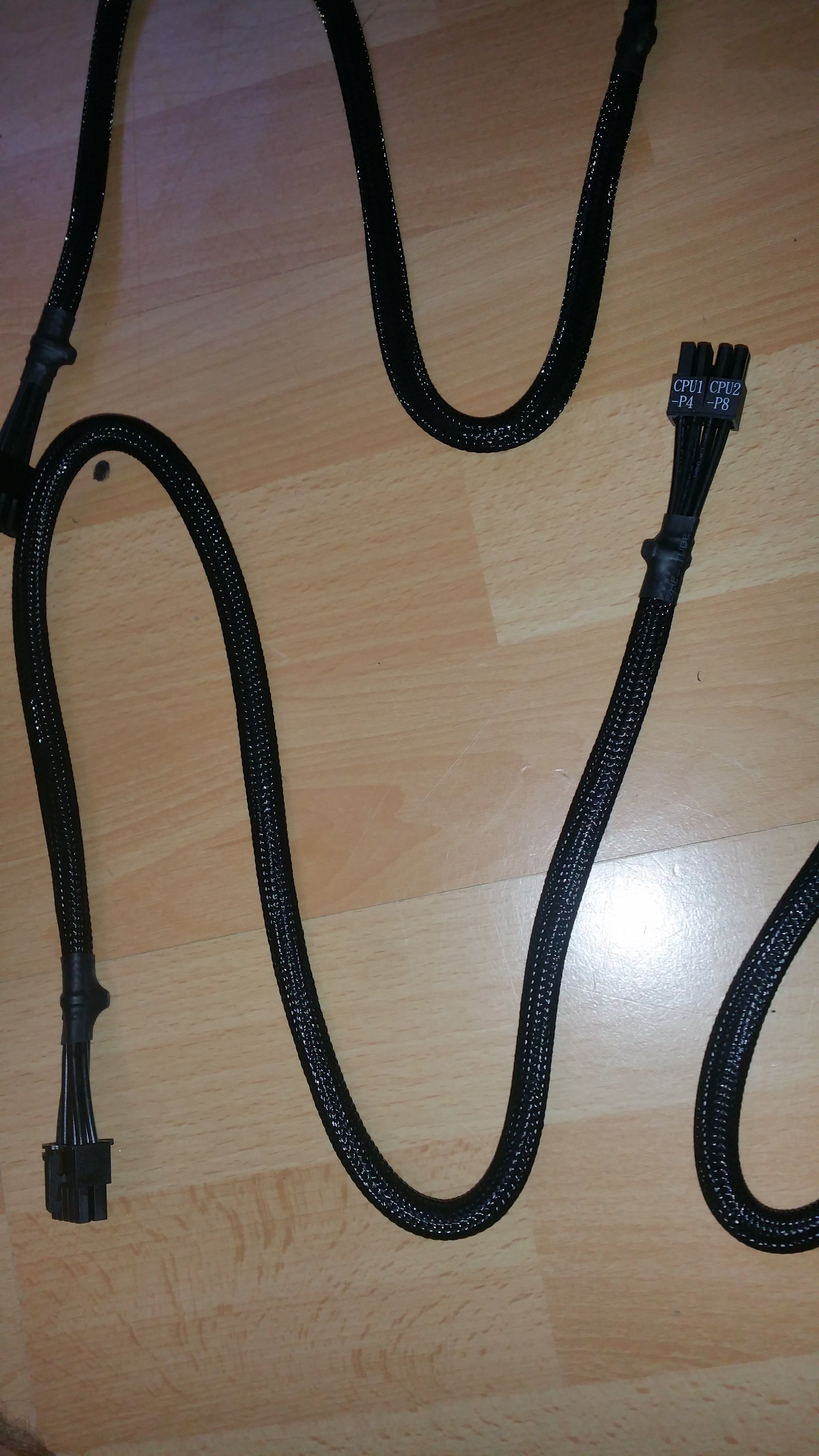

Das mit P8 bezeichnete 8-Pin Kabel kommt an den 8-Pin Anschluss auf dem Mainboard und das mit CPU1/CPU2 bezeichnete 4+4-Pin Kabel an den zusätzlichen 4-Pin Anschluss daneben.

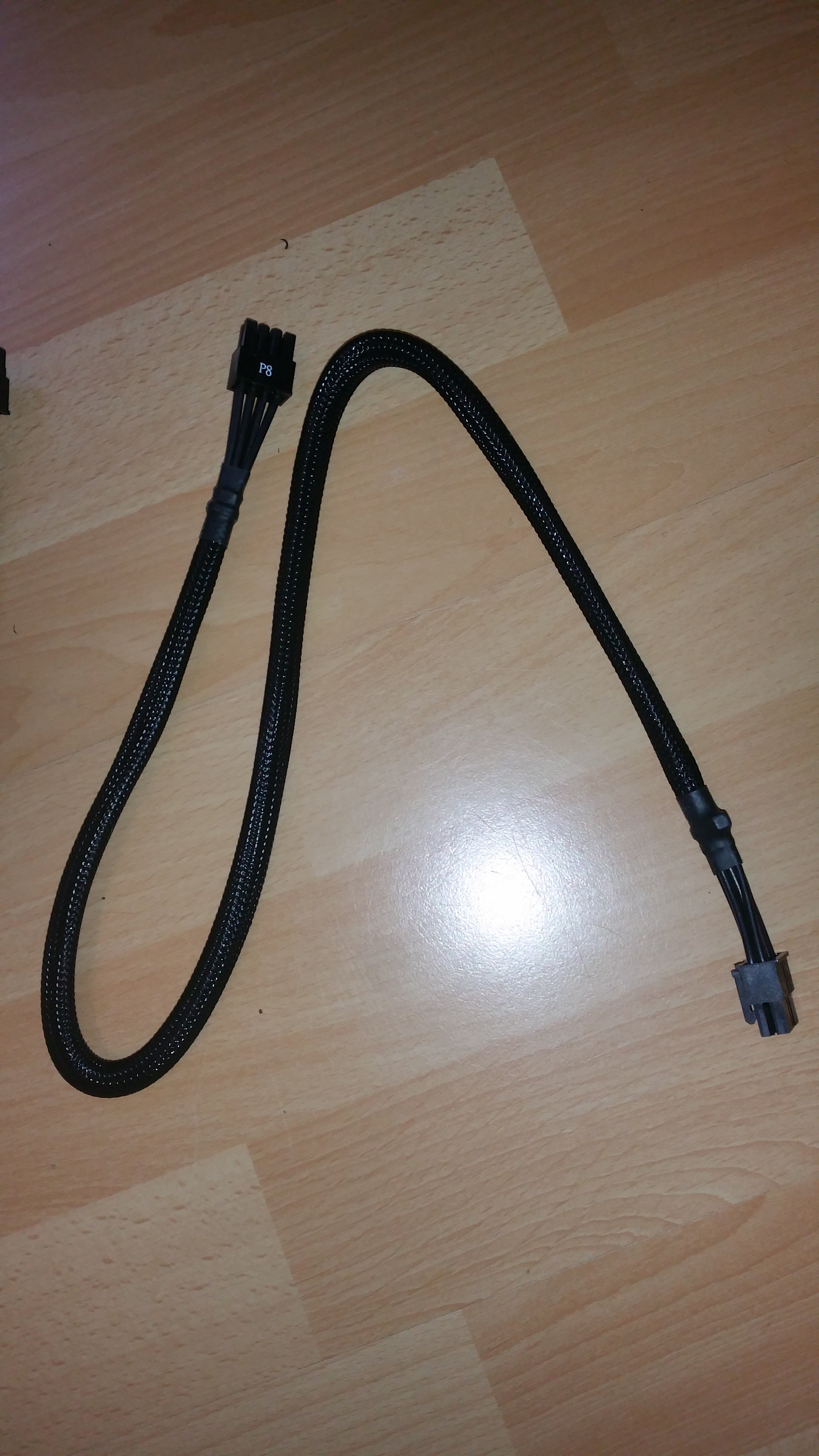

Das Kabel auf dem dritten Bild (PCIe) ist für den Stromanschluss der Grafikkarte und das kommt in einen der mit PCIe bezeichneten, 12-poligen Ausgänge des Netzteils.
Wenn die Grafikkarte mehr als einen 8-Pin Anschluss benötigt, würde ich auch zwei Kabel dafür nehmen. Das verteilt die Last besser.

KnolleJupp schrieb:
Das Kabel auf dem dritten Bild (PCIe) ist für den Stromanschluss der Grafikkarte.

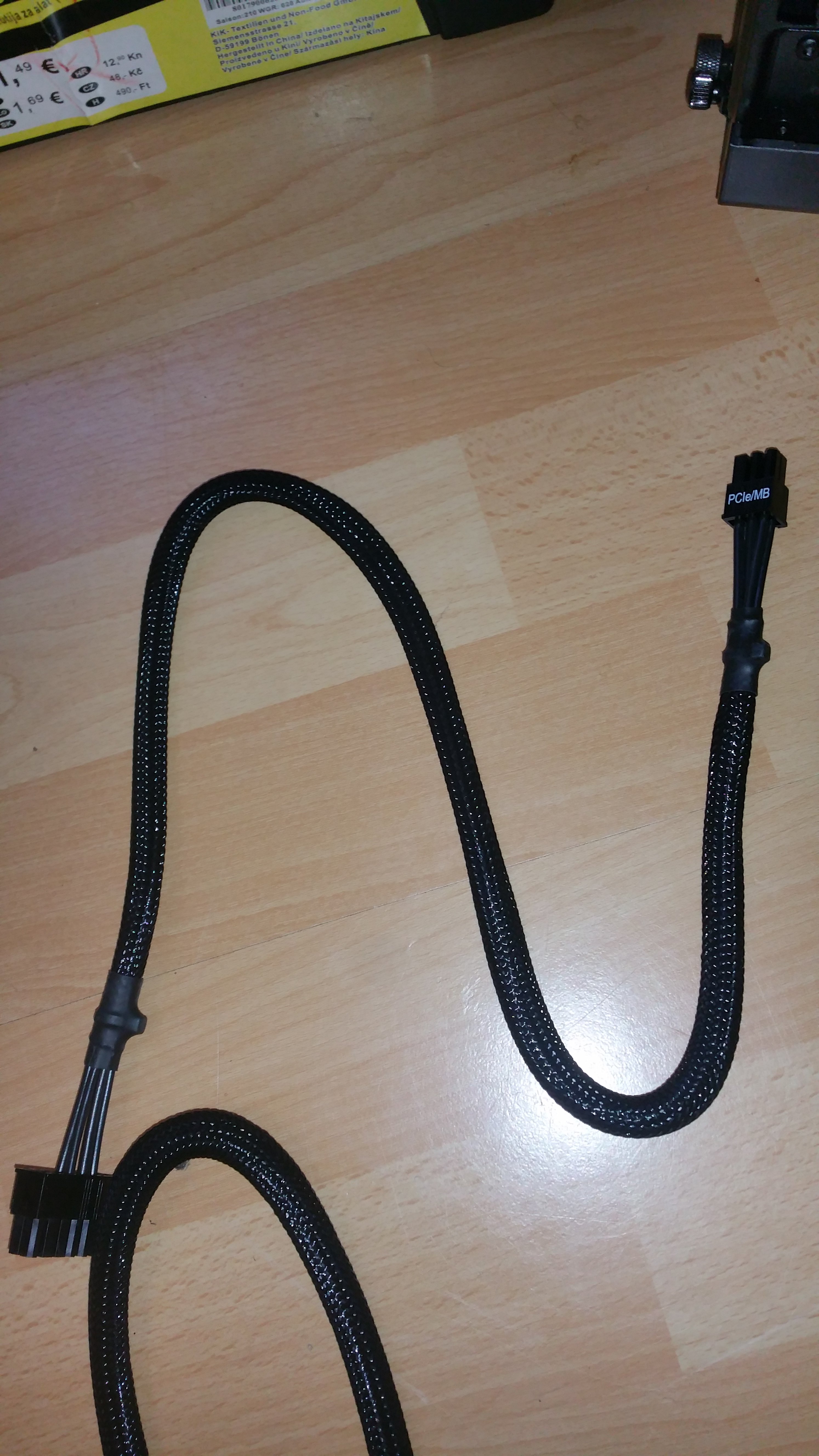

Nein, ist es nicht. Das ist für Mainboards die über solch einen Anschluss verfügen. Steht auch bei PCIe/MB.
Ich habe das NT nur mit 750W. Die Kabel für die Grafikkarte sehen anders aus. Ich weis allerdings nicht, ob man das Kabel auch für Grafikkarten nutzen kann, mir war das Risiko zu hoch, es dafür zu nutzen. Meine Karte hat einen 8 und einen 6-Pin Anschluss...

Ja, es gibt Mainboards die einen zusätzlichen PCIe Anschluss haben, mir war nur nicht klar das es dafür auch spezielle Kabel gibt...
alle Drei Kabel sind für die CPU, PCIe habe ich extra
Evtl. ist das um es an den P4/P8 vom Netzteil anschließen zu können wegen der Verteilung der Rails.
Die Erklärung macht Sinn.
P4 und P8!
MB ist extra Anschluss auf einigen Mainboards, die nichts mit der CPU zu tun haben, davor gab es die extra Molex Anschlüsse.
Spatha ROG G752 schrieb:
hab jetzt den P8 genommen und in P8/P4 Oben Rechts gesteckt. Habe gelesen das der P8 reicht
So lassen, der einzelne muss der P4 sein, weil der P8 4pin etwas anders gepolt ist.
Man bekommt auch nur einen ohne Gewaltanwendung rein, will sagen, der ist nicht nur anders gepolt sondern passt auch so nicht.
Ich schließe mich aber Knolle an, wenn dein Netzteil die benötigten Kabel für die Stromversorgung bietet, würde ich sie auch nutzen.
Ob man das P8 oder das CPU1/CPU2 nimmt soll wohl Jacke wie Hose sein.
Ist es auch, die werden nur unterschiedlich genannt. 8 Pin heißt EPS und das 4+4 Pin nennt sich ATX. Von der Belegung und vom Format sind die aber identisch. Nur die beiden 4Pin vom ATX sind anders belegt. Wenn das Mainboard über einen 4 Pin Anschluss verfügt passt nur ein Hälfte da rein.
Es reicht auch, wenn du nur die 8 Pin Versorgung nutzt. Es gibt NT die haben halt nur einen 8 Pin (4+4) Anschluss. Da aber dein NT über ausreichend Anschlüsse verfügt, kannst du auch alle Anschlüsse mit Strom versorgen.
