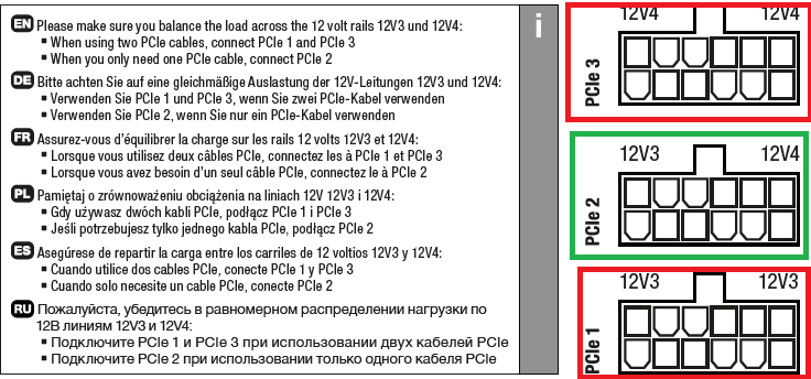

Karte so anschließen das 12V V3 und 12V V4 verwendet werden also entweder mit zwei Kabeln von PCIE 1 und 3 oder mit einem Y-Kabel an PCIE 2. Denke es wird keine 3070 mit 3 mal 8 Pin Stromversorgung sein oder?

@Ravager90: hattest du die karte an 12V3 und 12V4 oder nur eine der beiden rails angeschlossen?
Jap hatte ich schon immer so gemacht - Ohne den Switch hatte ich glaube ich 2x - 3x eine Notabschaltung, Switch eingebaut umgelegt und das hat gut ein Jahr funktioniert. Bis ich auf ein Dark Power 650W upgegradet hatte.
Das 550W Dark Power Pro ist letzten Herbst dann aber gestorben - Ich denke, für die langfristige Haltbarkeit war das nicht gerade zuträglich. Scheint doch eine Methode mit der Brechstange zu sein.

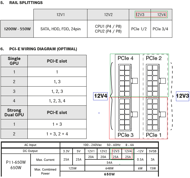

PCIE 1 und 2 bringt dir nichts da dort nur eine Rail anliegt.
1 und 3 oder 2 und 4 oder 1 und 4 oder 2 und 3 nehmen.

Damit ich das richtig verstehe. Ich habe das Dark Power 11 hier , in der Anleitung finde ich aber nichts dazu.Des halb hier noch mal die Frage.
Bei dem DP 11 sind 2 VGA Kabel dabei und jedes Kabel hat je 2X8 Anschlüsse-
Die RTX370 hat ja auch zwei 2X8 Stromanschlüsse.
Soll ich jetzt besser zwei Kabel nehmen um die Graka mit Strom zu befeuern auf PCIE 1 und PCIE 3 z.B
oder 1 Kabel in PCIE 1 nehmen und die Graka dann mit einem Kabel mit Strom versorgen ? Was wäre jetzt genau besser?
@Amiga500: idealerweise schließt du die karte so an dass sie an 12V3 und 12V4 hängt.
