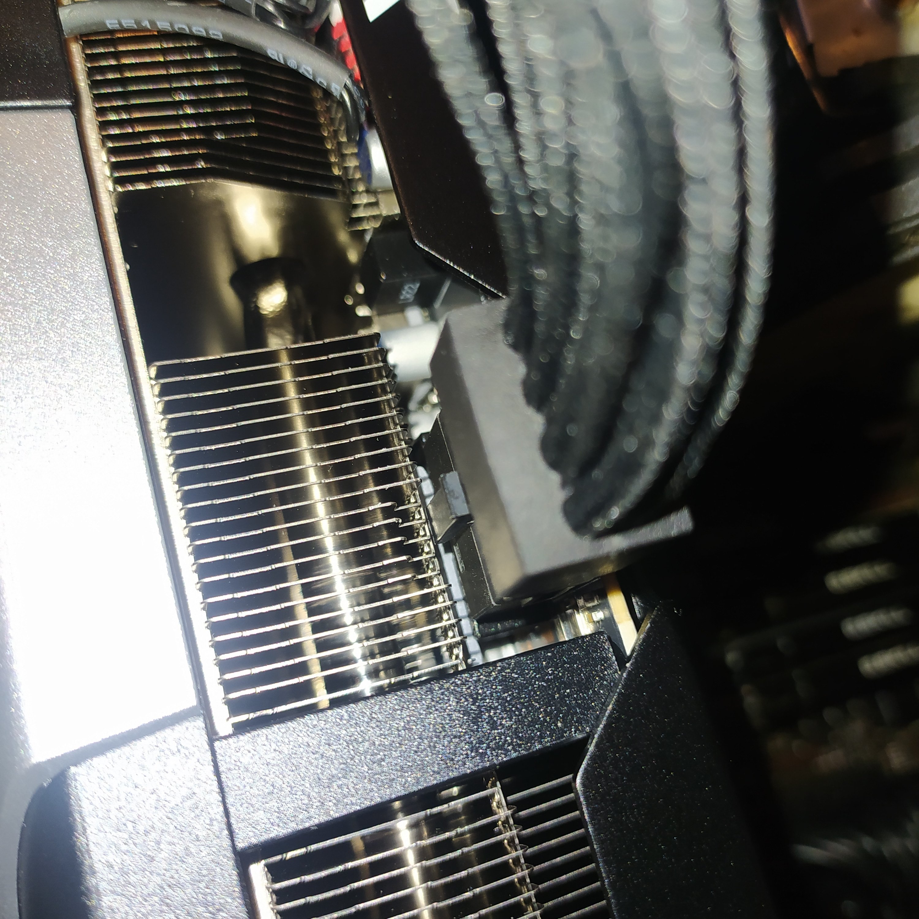

Man kann es drehen und wenden wie man will, der Stecker ist Mist.
Ich hoffe sehr, dass es mit den 6er Karten einen überarbeitete Version geben wird, die funktioniert.
Wenn nicht sollten Käufer dieses Produkt meiden - ich weiß wird in der breiten Masse nicht geschehen...
Ich nutze für meine 4090 einen 90° Grad Adapter von Ezdiy um enge Biegeradien zu vermeiden.
Der Adapter ist gut konzipiert und hat einen Luftkanal den man direkt am Luftstrom ausrichten kann. Ob das Problem damit im Griff ist? Ich hoffe es.
