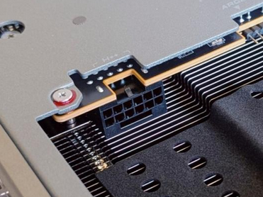

Btw: Das Foto mit der Nitro sieht eher danach aus als hätte der Nutzer versucht den Stecker falsch herum reinzustecken. Zumindest ist das Schadensbild genau gespiegelt zur Buchse.
In der Buchse sind die Schäden primär auf der linken Seite, beim Stecker rechts. Der hat mit Sicherheit einen Kurzen verursacht der Schlingel und schiebt es jetzt auf den Stecker.
