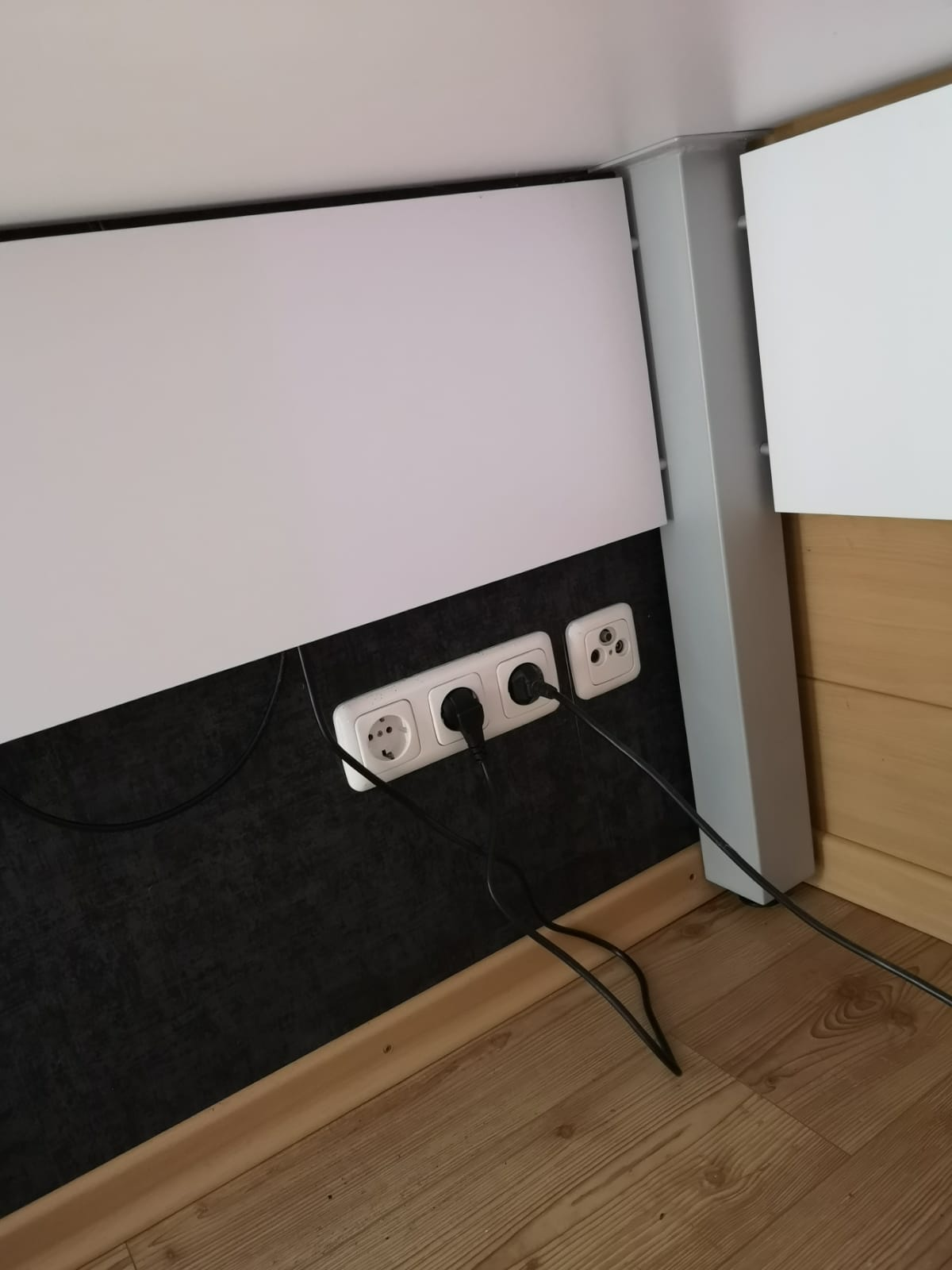

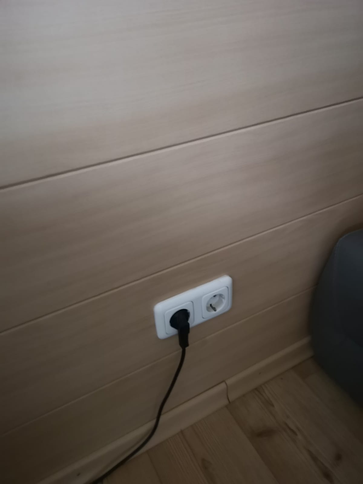

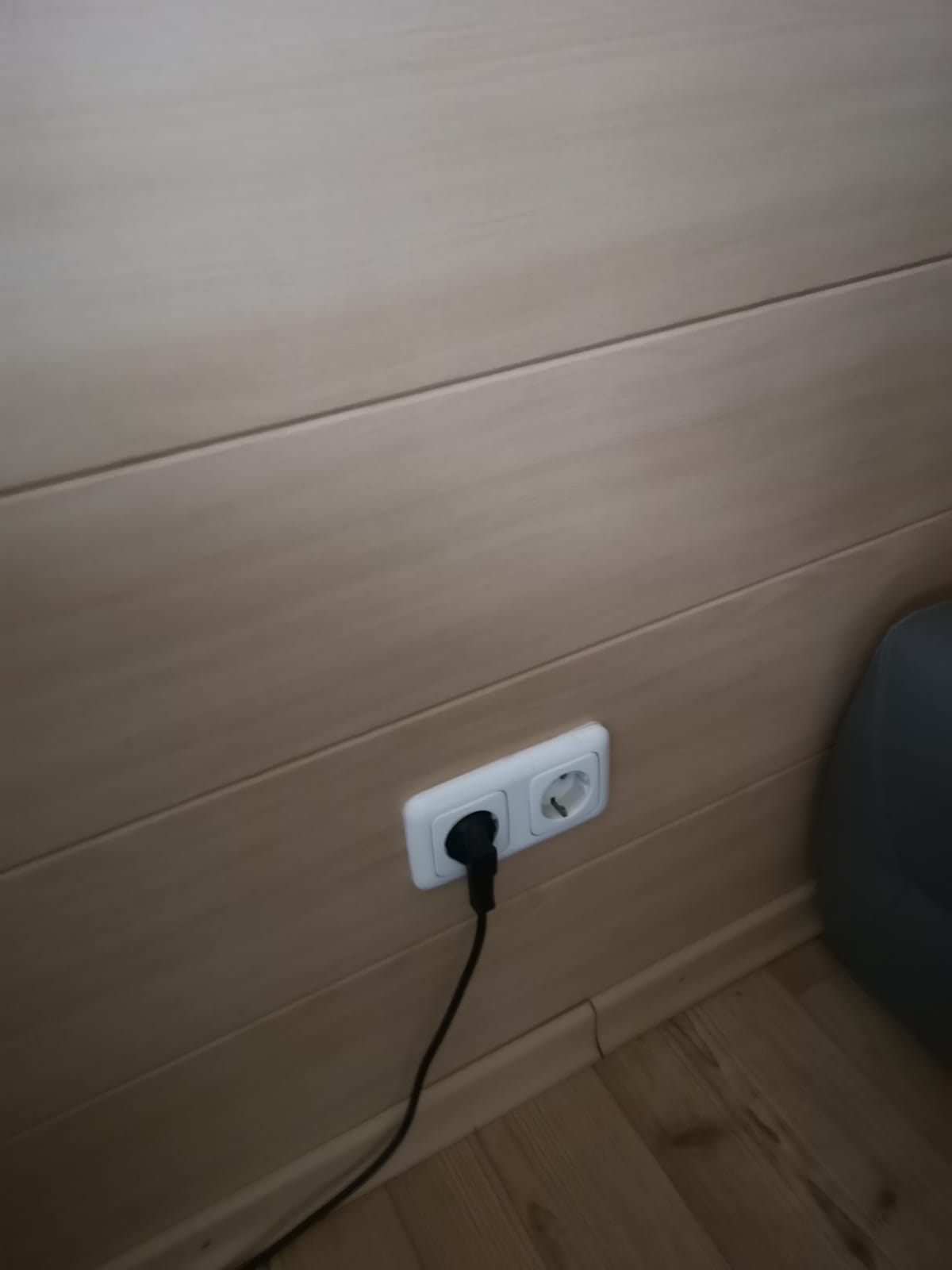

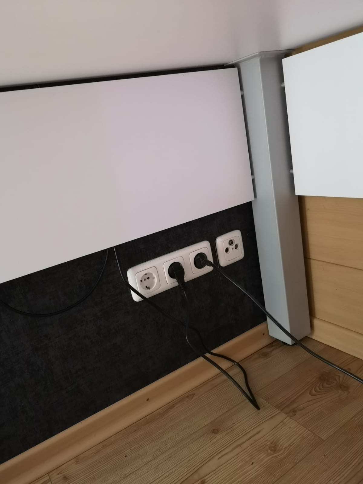

Am anfang war alles in einer mehrfachsteckdose hab aber dann alles auf eigene steckdosen umgesteckt. Also hab hier 3 steck dosen an der selben Wand und da sind die beiden Monitore drin. Mein PC an einer anderen Wand und steck da an der Wand Steckdose. Also hat alles eine eigene Steckdose.

Heißt das jetzt, dass vorher alles funktioniert hat als alles in einer Mehrfachsteckdose hing?
Wenn ja, was hindert dich daran das noch einmal auszuprobieren?
