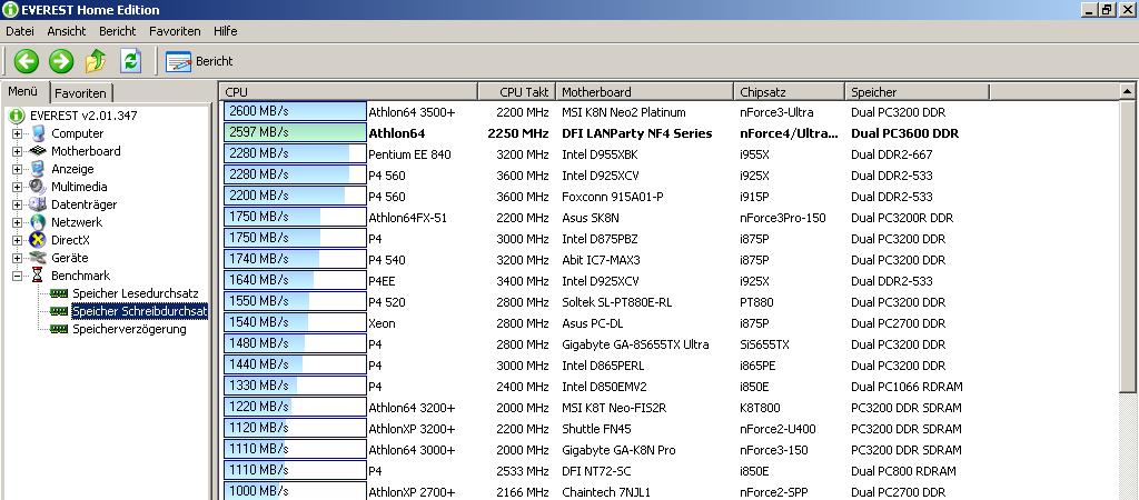

Ich habe dann auch bei Everest die 3 Benchmarks laufen lassen ....
Speicher Lesedurchsatz von ~4800 auf 6360 (ganz oben in der Liste)
Speicher Schreibdurchsatz aber eben nur 2597 (nur 2. Beste)
Speicherverzögerung auf 42.3 (Tja ganz oben)
Wie man nun an meinem Anhang erkennen kann ist allerdings die CPU höher getaktet, das Mainboard um einiges besser und auch der Speicher höher getaktet als das Referenzmodell an 1. Stelle. Wie geht das bitte?

Hi,
Also zu deiner Frage mit dem Bild.
Guck doch auch mal weiter unten, da sind auch noch andere PC3200er mit wesentlich weniger Bandbreite.
Also mach dir da mal keine Sorgen, ich hab da auch nicht mehr, bzw nich weniger als du. ;)

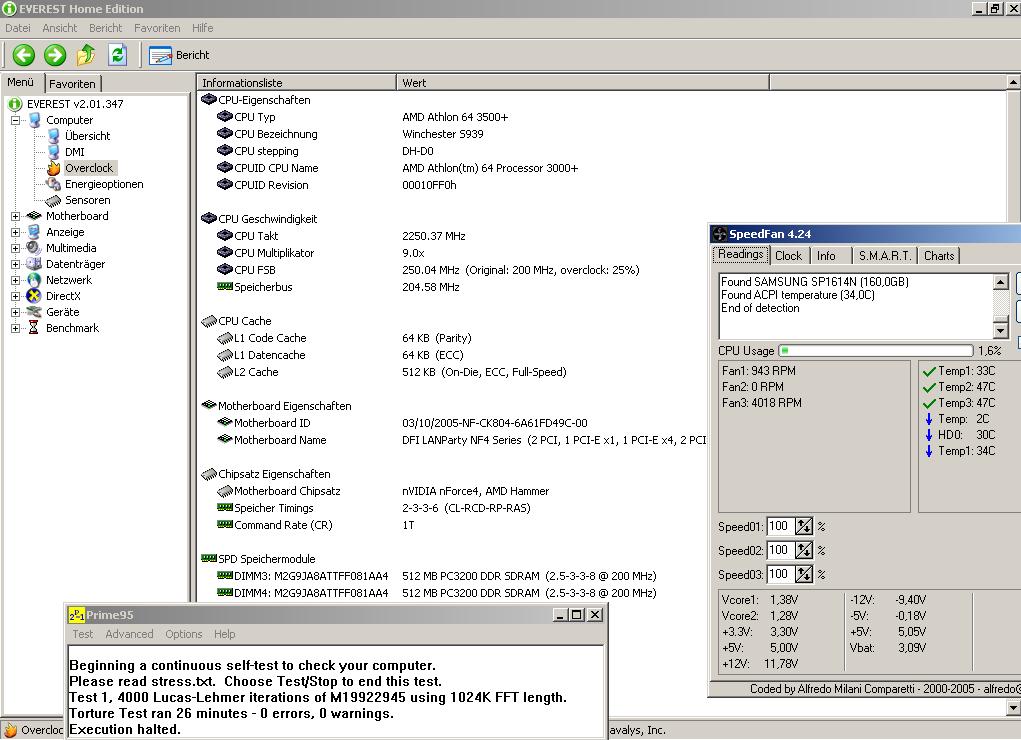

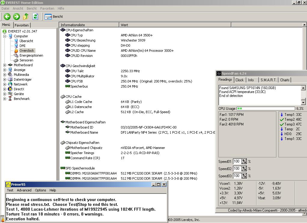

Na ok, hab jetzt mal VID Controll, Startup Value auf 1.400 (*1.1=1.54) gesetzt (warum is das aber so hoch? 1.400 is doch Standard oder?) und läuft daweil auch ganz gut. Habe jetzt FSB auf 260 gestellt allerdings musste ich da schon mit dem RAM-V. recht hoch auf 3.0
Generell wollt ich halt nur nicht so hoch um die Teile nicht noch auf längere Zeit zu beschädigen bzw. Lebensdauer zu verkürzen. Beim Prime95 hab ich mal gelesen Beldntest über 15 minuten ist stabil.
Axo :p Was 10 h soll i des laufen lassen ?? Aber erst wenn ich die wahrscheinliche Endkonfiguration hab ... am anfrang reichen doch wohl 15 min ??
Interessant finde ich aber jetzt auch dass ich nachdem Prime ca. 15 min Stabil gelaufen is und ich noch schnell ein Benchmark mit Everest und den letzten einstellungen gemacht habe(FSB 260 sprich 2333 MHZ PC3700 im vergleich zu meinem Attach) gingen zwar Lesedurchsatz und Speicherverzögerung hinauf aber eben der Schreibdurchsatz ist auf 2293 heruntergefallen von 2597.

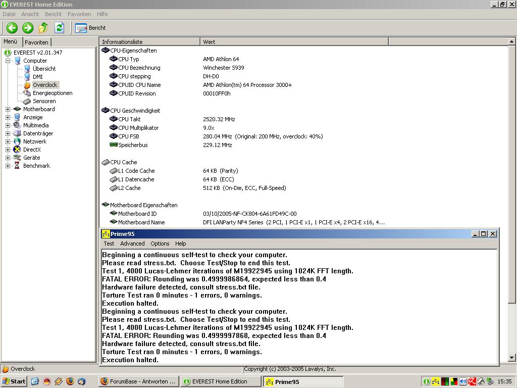

derzeit läuft er auf
FSB: 280 (CPU bei 9*=2520 mHz; Speicherbus 229)
VID C/SV: 1.425
DRAM V: 3.2
Allerdings auch nicht stabil. Fährt zwar ohne Probleme hoch aber Prime meldet nach ca. 10 Sec. eine Fehlermeldung Siehe PIC
Das is irgendwie generell schwierig herauszufinden ob jetzt nun der Prozessor oder Speicher Probleme macht. Meistens ist es zwar der Speicher aber naja.

...dann musst du jetzt erstmal den Speicher runtertakten und erneut testen. Denn stabil ist dein System überhaupt nicht.

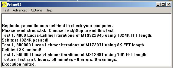

Na gut werde mal die beiden tools testen. Allerdings solltest du dir nicht sorgen drum machen das Prime schon an Fehler anzeigt? Vl. DRAM 3.3V ?? Bei mir lief jetzt Prime fast 9 h (hoffe doch das reicht) vollkommen stabil. Hab sogar nebenbei was runtergeladen. Lustig find ich ja den Sprung ... bei der einen Spannung macht er Neustarts oder hängt sich beim laden von Windows auf. Und bei der nächsthöheren (ausreichenden) is alles stabil.
EDIT: Aha ... Sowohl Super PI als auch OCCT melden Fehler allerdings hatte ich noch keinerlei Abstürze Hänger etc.
