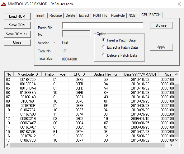

Hab jetzt aus Neugier mal geguckt. Du hast ein AMI-Bios, damit gilt diese Anleitung:
https://www.delidded.com/how-to-update-cpu-microcode-in-ami-bios/
Das ROM gibt's hier:
https://www.acer.com/ac/en/ID/content/support-product/2104;-;
(Das eigentliche ROM ist auch in der ZIP).
Die Microcodes hier:
https://www.delidded.com/lga-771-77.../desktop-lga-771-775-microcode-2015-08-02.zip
Wenn man die für 45mm nachpatcht, sieht das ganze so aus:
Das selbst nachzupatchen ist nicht schwer, falls der Q8400 nicht direkt läuft.

An sich könnte ich das gepatchte BIOS anhängen, aber bei so einem geringen Aufwand ist es für dich wahrscheinlich sicherer, es einfach selbst zu machen, als das BIOS von irgendeinem Foren-User zu installieren.

Kannst du theoretisch anhand der CPU-IDs herausfinden, aber wenn du in der Übersicht bist, kannst du auch gleich die Microcodes nachpatchen, statt die Codes alle zu googlen.

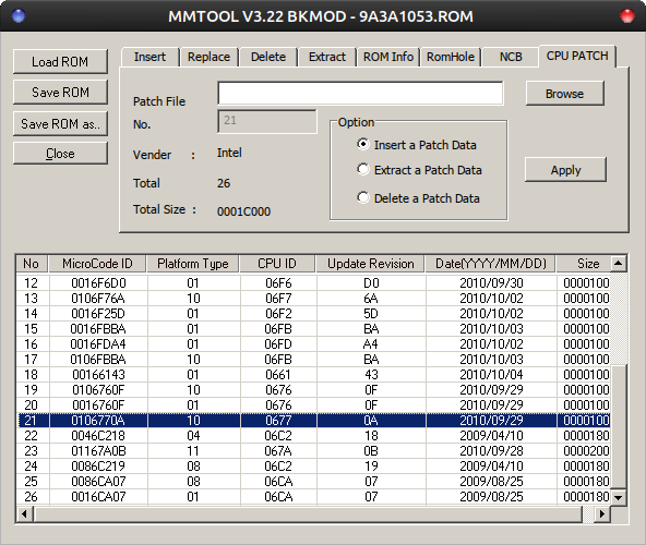

Danke für die super Webseite. Wieder etwas gelernt. Habe das BIOS um die neuen S775 Codes erweitert und damit das Board geflasht. Der Pentium E5700 funktioniert weiterhin als Fallback, aber keine meiner anderen CPUs wird akzeptiert. Ich verstehe das ehrlich gesagt nicht, was noch falsch ist. Alle CPUs haben die ID 067A und im BIOS gibt es zwei Platform Types.
@Stratotanker
Was für ein ROM hast du geladen?
Bei mir ist es die "BIOS_Acer_P01.C2_Windows/ROM/9A3A1053.ROM"
Ja, das ist die Datei bzw. zip, wo sich das 9A3A1053.ROM drin befindet.
Hast du alte Microcodes entfernt?
Hab jetzt mal eins mit 65 und 45nm gemacht, das sieht so aus:
Ich hab dafür alle alten Microcodes bis auf einen entfernt, das erste Patch-File übernommen, dann den letzten alten entfernt und dann den Rest hinzugefügt. Erst die Liste komplett zu leeren, funktioniert irgendwie nicht.
Kein Gewähr für irgendwas, als letzten Versuch mit vollem Risiko kann ich das ROM aber schicken.
Theoretisch müssten die 067A ganz unten auch dein E5700 sein.
Ich füg aber nochmal an, dass ich das mal vor Jahren bei mir selbst gemacht habe, allerdings komplett unwissenschaftlich. Es hat funktioniert, aber ich werde nie wissen, wie viel Glück es war, dass nichts kaputt gegangen ist.
Nach dem, was im Artikel steht und ich mir dazu denke, SOLLTE mein Ansatz hier funktionieren, ich weiß es aber nicht sicher.
