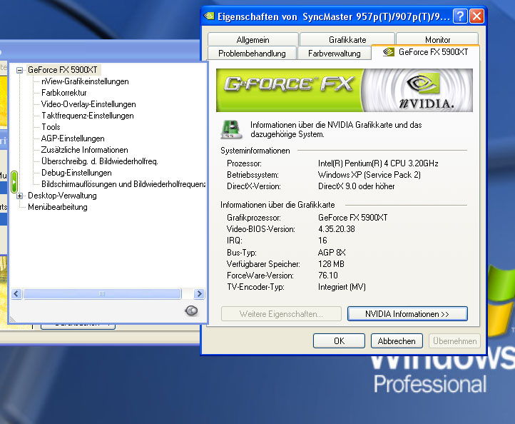

Papa Schlumpf
- Mai 2004
- 1.343
Hat den hier im Forum keiner mehr ältere GeForce Karten im Einsatz?
Seit Ihr alle schon auf 6er umgestiegen?
Ich habe es mittlerweile an 5 verschiedenen Rechnern ausprobiert die keine GeForce 6 Karte im Rechner drin haben, bei allen ist das selbe Problem das Menü „Leistungs- & Qualitätseinstellungen“ ist einfach nicht mehr da bei den neueren Treibern, nur wenn ich ältere drauf mache, die unter dem 71.20 liegen da geht es dann wieder!
Ich kann mir daher nicht vorstellen das das ein Bug auf 5 verschiedenen Rechnern ist.
Ich bin daher überzeugt das es nur noch sichtbar ist das Menü wenn ich eine GeForce 6 Karte im Rechner drin hätte!

Vielleicht wäre eine Anleitung mal nicht schlecht was ich machen muß um das freigeschaltet zu bekommen, offenbar bin ich der einzige der solche Probleme bei allen Computern hat?
Dann bin ich wohl einfach nur zu ungeschickt oder wie kann ich das deuten?
Was ist den bitte schön eine Miniscrollpane die auf der rechten Seite zu finden ist?
