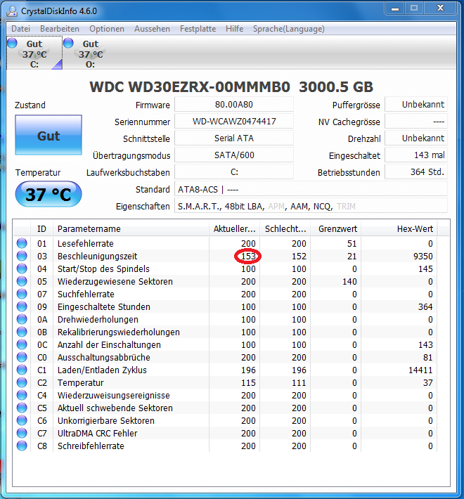

Hi, habe mal ne Frage! Irgendwie verändert sich immer meine Beschleunigszeit (Siehe Screen) einmal sind es 200 dann mal 180 oder 160 jetzt sind es 153. Ist das Normal? Eben waren es sogar mal über 200. Bei meiner anderen Maxtor(7200RPM) bleibt der Wert immer gleich.. Ich glaube die hat 5400RPM weis es aber nicht genau.. Sie ist fast neu, aber trotzdem trau ich keiner Festplatte so richtig ;)

Nein. Die Festplatte hat konstant 5400 Umdrehungen. Die WD AV-GP ist eine mit variablen Upm.
Würde mal auf Stromsparmodi tippen die intern der HDD implemetiert sind. Hab sie auch in meinem VDR drin und keine Probleme.
Der Wert kann schon variieren. Die Spin-Up-Zeit ist abhängig von verschiedenen Faktoren, z.B. von der 12V-Spannung oder der Temperatur.
http://geizhals.at/de/621714
Wie da zu sehen ist, besitzt die HDD eine sogeannte "IntelliPower" Funktion.
IntelliPower
A fine-tuned balance of spin speed,
transfer rate, and caching algorithms
designed to deliver both significant
power savings and solid performance.
Additionally, WD Caviar Green drives
consume less current during startup
allowing lower peak loads on systems
as they are booted.
Quelle: http://www.wdc.com/wdproducts/library/SpecSheet/ENG/2879-701229.pdf (PDF)
Es handelt sich also sehr wohl um eine Platte mit variabler Drehzahl. Damit sollten die unterschiedlichen Ergebnisse erklärt sein.
Mfg Kae
Die Festplatte hat keine variable Drehzahl. Keine aktuelle Festplatte macht das. Was WD macht ist simples Marketing.
Und wenn man des Englischen mächtig ist sieht man ebenfalls das in dem .pdf davon absolut keine Rede ist.
