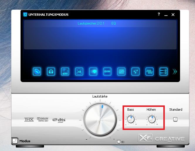

Hallo suche noch die passenden Einstellungen zu meinen neuen 2.1 Boxen.
Habe heute die Magnat interior cinema 2.1 bekommen und gleich an die Creative Sound Blaster X-Fi Titanium
angeschlossen. Hört sich auch schonmal richtig geil an. Nur vielleicht kann man ja noch ein klein wenig mehr rausholen :)
Ich höre hauptsächlich Metal, Rock und Instrumental (Soundtracks).
Die ganzen Zusätzlichen Einstellungen wie den Crystalizer, CMMS-3D und Automatische Lautstärkenregelung sind alle deaktiviert.
Modus = Unterhaltungsmodus
Ich würde gern wissen wie man mit meinem Setup den Bass und die Höhen am besten einstellen kann?
Über den ein oder anderen Tip würd ich mich sehr freuen :)
Schonmal Danke
Gruß Svartos
wenn du ordentlich "wumms" haben willst, probiers mal mit den einstellungen:
ximg.php
wichtig ist im EQ den pegel auf -16db zu stellen sonst kann es zu verzerrungen kommen. die höhen nach belieben so auf 60-80% einstellen und bass so bei 80-100%, dazu halt die bassverstärkung bei 3db und bei 20hz
Danke für die Hinweise,
also Wumms haben die kleinen Dinger schon genug da möchte ich eigentlich nichts mehr ändern. Gerade bei Rock und Metal hat man eh nicht so viel Bass in den Liedern, wie z.b bei Pop od. Hip Hop.
Die restlichen Einstellungen werde ich mir mal anschaun.
Edit: Den Pegel hab ich mal auf -10 gestellt, da mir sonst die max. Lautstärke zu gering war.
