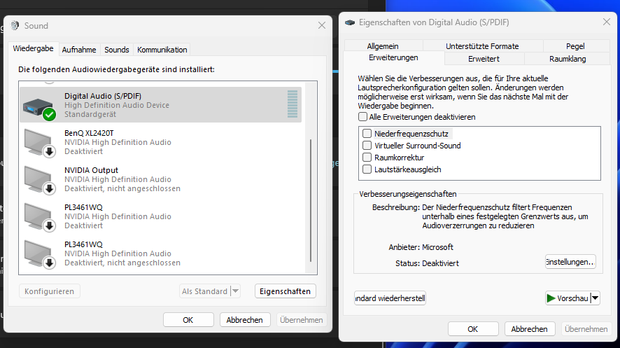

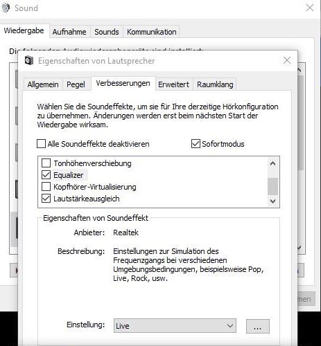

ruthi91 schrieb:Was genau meinst du denn mit Lautstärkeauagleich? Das Gerät ist mit einem optischen Kabel
Dies hier.Ohne höre ich keine Schritte in PUBG. Oder ich muss den Lautstärkepegel so extrem erhöhen, dass mir dann bei Schüssen das Trommelfell platzen würde. PUBG Sound ist und bleibt eine Katastrophe!

Da sehe ich aber nicht den Soundchip als Problem, egal ob intern oder extern.plato333 schrieb:Problem in PUBG...Schritte super leise, und Waffen, Flugzeug, Red zone, Fahrzeuge, Granaten usw....viiiiel zu laut! Benutze auch Loudmax Plugin über EQ APO, um diese Geräusche etwas zu reduzieren!

Ich sage es mal so, ich kenne halt nur meinen Soundchip ALC1220 (+Lautstärkeausgleich) und SoundblasterX G6 (dort leider Windows Lautstärkeausgleich nicht verfügbar). Da war der ALC1220 bei PUBG einfach besser. Wohl gemerkt, dank des Lautstärkeausgleich. Hätte ich den beim G6, wär wohl alles super gewesen! Befürchte einfach, das der ALC897 der günstigeren Boards schlechter ist. Hatte (habe) dank meines PCs schon genug Probleme, keine lust auf ein weiteres Soundproblem lol. Will also quasi nur mein Sound Niveau halten!

Toslink/SPDIF hinten vom Mainboard zum Fosi Q4. Und weil digital keine Gedanken mehr an irgendwelche Kabeleinflüsse oder schlechte Klinkenstecker mehr verschwenden.plato333 schrieb:Optisches Kabel habe ich bisher noch nie probiert!?

Vielen Dank! Dann weiß ich jetzt schon mal, dass beim Fosi Q4 Lautstärkeausgleich möglich ist...super!
Das war immer mein Problem mit DACs/Kopfhörerverstärkern. Ganz vergessen... ja, meine Kopfhörer sind über die Gehäuse Front (Klinke) angeschlossen. Der onboard Kopfhörerverstärker (-600Ohm) läuft nur über den Frontanschluss.

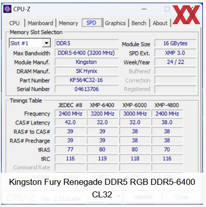

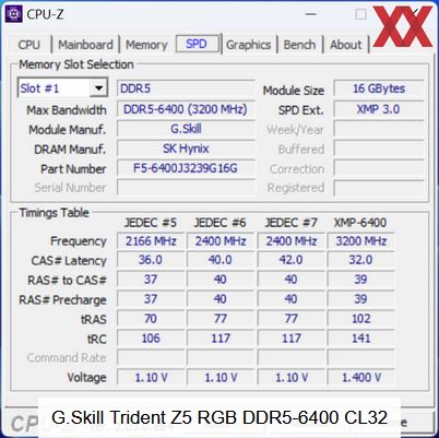

(Mir ist schon klar, dass es wohl völlig egal ist, ob man sich 6400 CL 32 von Kingston oder G.Skill kauft...in Games wohl nur 1 FPS Unterschied lol)
Es Heisst hier:
"Die Module von G.Skill geben ein tRAS von 102 (13,8 ns) vor, bei den Modulen von Kingston ist es 119."
Und das die G.Skill die besseren Timings hätten!
Das könnte man auch durch die Produktbeschreibungen denken:
G.Skill CL32-39-39-102
Kingston CL32-39-39-119
Jedoch gibt G.Skill hier tRAS an und Kingston tRC!?
Laut Screenshot haben somit die Kingston die besseren Timings!?
Sorry will hier kein Klugscheißer sein, aber ist das den Testern nicht aufgefallen und haben sich hier nur auf die Produktbeschreibung verlassen?
Schon verwirrend!
Kingston CL32-39-39-80-119
G.Skill CL32-39-39-102-141
https://www.hardwareluxx.de/index.p...r5-6400-von-kingston-und-g-skill-im-test.html

Manchmal werden einzelne Timings durch das Mainboard angepasst, zudem sind die primären sowieso "wurscht".plato333 schrieb:Sorry will hier kein Klugscheißer sein, aber ist das den Testern nicht aufgefallen und haben sich hier nur auf die Produktbeschreibung verlassen?
Ein 5600 CL40-40-40 Kit kann bei manuellen Timings locker ein 6000 CL36-36-36 Kit schlagen.

Ok, verstehe ich jetzt nicht wirklich.
Die sagen in dem Test:
Die Aussage ist auf die Screenshots bezogen einfach falsch!
Der Wert bei Kingston ist nicht 119, sondern 80!
G.Skill gibt tRAS an und Kingston tRC!
Sorry, bin kein Ram Experte, aber so ist es nunmal nach den Screenshots oder die Screenshots sind einfach falsch.
Entweder haben sich die Tester von der Produktbeschreibung leiten lassen und dachten Kingston gibt wohl auch als 4. Wert tRAS an, und haben CPU-Z nicht weiter beachtet und die Screenshots einfach hochgeladen. oder die Screenshots sind fehlerhaft.
Außerdem sieht man in den Screenshots ja die XMP Profile und nicht die manuellen Timings!?
Schau es Dir nochmal an, evtl. hast du einfach übersehen, was ich meine?
CPU-Z lügt doch nicht!

Das sind zwei verschiedene Paar Schuhe.plato333 schrieb:Außerdem sieht man in den Screenshots ja die XMP Profile und nicht die manuellen Timings!?
Nein habe ich nicht. Ja die G.Skill im Screenshot haben einen ungewöhnlich hohen Wert bei tRAS, und nun? Auch das ist für dich am Ende komplett irrelevant.plato333 schrieb:Schau es Dir nochmal an, evtl. hast du einfach übersehen, was ich meine?
Du versteifst dich zu sehr auf die primären Timings, der Arbeitsspeicher ist viel mehr als nur primäre Timings.

Mich stört einfach die Behauptung der Tester:
Sorry, aber diese Aussage ist bezogen auf die Scrteenshots einfach falsch. Dann sollen sie doch einfach sagen, wir haben die Kits manuell übertaktet, und die G.Skill sind da bei den Timings leicht vorne.
Screenshots einfach weglassen.
Man kann nicht sagen, die Kingston hätten einen tRAS wert von 119, und dann unten Screenshots posten, wo jeder Blinde sieht, dass der Wert bei 80 liegt und nicht bei 119!
Sorry, aber so bekommen die Kingston einen leicht negativen Touch...und wenn man sich die Verkaufszahlen anschaut, hat es wohl gewirkt. Auch wenn ich bezweifel, dass sich viele Käufer diesen Test anschauten.
Versteh eure Argumente, aber Fakt ist die Tester haben an der Stelle einfach mal gelogen! Oder sie schauen sich ihre eigenen Screenshots von CPU-Z nicht einmal an lol. Heute sind nunmal leider fast alle oberflächlich.

Sage ich doch! Kingston kommen schlecht weg, weil die Tester ihre Screenshots nicht lesen können bzw. tRAS und tRC verwechseln!Drewkev schrieb:Die Kingston bekommen einen leichten negativen Touch weil sich irgendwelche Tester (die du nichtmal erwähnst!) geirrt haben? Kingston kann da am wenigsten für.
Und habe die Tester doch erwähnt, oben unter meinen Screeshots ist der Link zu hardwareluxx.de???
Komisch das hier keiner auf meine Argumente eingeht...glaube langsam ihr wisst auch nicht was ich meine bzw. überseht es, genau wie die Tester!
Wäre genauso, wenn ich einen Porsche und einen Ferrari teste. Porsche wirbt mit 310 km/h und Ferrari mit 300 km/h. Dann sage ich als Tester: "Der Porsche ist einige km/h schneller!" und weiter unten im Testbericht poste ich dann Screenshots von km/h Messungen, die zeigen "Porsche 310 und Ferrari 335!" lol...
Scheint so, als sehe nur ich den Fehler lol.
Kann mir schon vorstellen wie das bei hardwareluxx passieren konnte, die glaubten einfach den Hersteller Angaben (Produktbeschreibungen) und posteten einfach die Screenshots, ohne auch nur einen Blick drauf zu werfen! Schnell, schnell...Testbericht fertig...Screenshots rein...passt schon!
