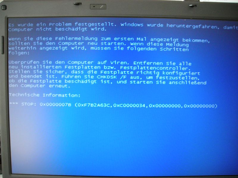

ein Kumpel hat sich ein Acer Extensa 5230 Notebook gekauft. Kein Betriebssystem vor Installiert.
Ich wollte Xp Installieren. Ich lege die CD ein, starte sie, wenn er alle Treiber geladen hat kommt diese Fehlermeldung.
dscn1922-jpg.133854
probiert habe ich es einmal mit seiner XP Cd. Etwas neuer wo SP2 schon integriert ist und mit meiner, einer der ersten CD´s ohne einen ServicePack.

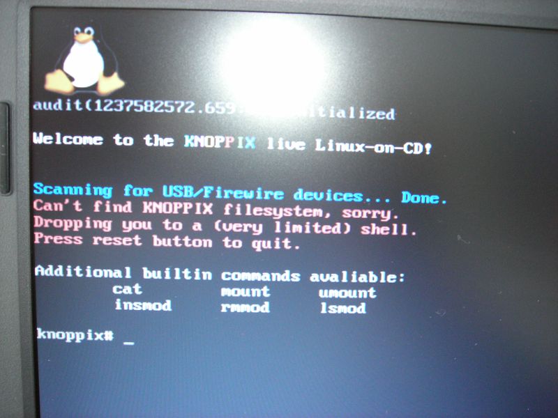

Dann habe ich einfach mal die Knoppix CD rein, und da bekomme ich diesen Fehler
dscn1920-jpg.133855
Die Knoppix CD funktioniert bei meinem eigenen Rechner einwandfrei. Kann mir da jemand helfen?

ad Windows: Treiber für Festplattencontroller fehlt. Entweder den Controller im BIOS in den Kompatibilitätsmodus stellen, falls möglich. Wenn nicht, SATA-Treiber vom Chipsatzhersteller besorgen und per nLite in eine neue XP-CD integrieren.
Bei Knoppix könnte es auch daran liegen, neuere Knoppix-CD und/oder andere Live-CDs testen (Ubuntu, SuSE).
Ahja vielen Dank. Könntest du mir noch sagen was genau der Kompatibilitätsmodus ist? Bzw wie das genau heist? Dann könnte ich mal im Bios nachsehen.
Das was ich gesehen habe ist "Sata Mode" dort kann ich zwischen AHCI und IDE wählen. Denke aber nicht das es das ist?
Edit: Das Bios heist Phoenix SecureCore Setup Utility. Ein sehr spärliches Bios. Man kann sogut wie nichts einstellen
Edit2: Doch das war es. Danke für den Anstoß :)
Doch genau der "SATA Mode" ist gemeint. Wenn du auf IDE stellst fehlen dir zwar einige Features (Hot-Plug-Fähigkeit o.Ä, weis nicht so genau ;) ), jedoch sparst du dir das Einbinden des SATA Treibers.
Sollte man danach es wieder umstellen? Oder Bootet dann Xp nicht mehr?
Nachdem du das OS installiert hast, kannst du die SATA Treiber soweit ich weis nachinstallieren, und dann den Modus wieder auf SATA stellen. (Soll Performance Vorteile bringen können, sowie bestimme Funktionen ermöglichen)

Wenn XP keinen SATA Treiber hat wird es abstürzen, wenn du den Modus umstellst
Hmm ist die Frage ob Xp die Treiber mittels Updates nicht so oder so bekommt? Ansonsten muss ich halt mal ein paar Treiber suchen
@surfix: bring ihn nicht durcheinander. Wenn er entweder auf IDE umstellt oder eine SATA-Treiber-CD macht ist das Problem Vergangenheit. Das Problem ist nicht gerade unbekannt ;)
