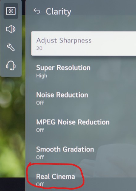

Es macht auch einen Unterschied ob ein TV nativ/auto. 24p verarbeiten kann oder man erst eine bestimmte Einstellung oder Bildmodus verwenden muss
zB bei den LG TVs mit 50/60Hz muss man immer noch auf den "Kino" Modus schalten (FFM gibt es da nicht) und zusätzlich noch "Real Cinema" in den erweiterten Einstellungen aktivieren damit 24p richtig ausgegeben wird. Leider nix mit "...seit Ewigkeiten", traurig aber wahr
