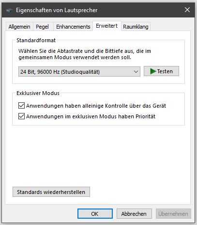

Der Tab "Erweitert" sieht bei mir folgendermaßen aus:
Mein Mainboard hat einen optischen Ausgang, ich allerdings (noch) kein passendes Kabel dafür. Ich wollte mir die kompletten Kabel für DAC und normalen Verstärker bestellen, sobald der Verstärker bei mir ist.

Änder mal das Format auf 24Bit 44,1Khz ode 48Khz

Kannst auf 16/44.1 gehen weil 98% der Quellen genau so vorliegen. Dann wird da auch nichts rumgerechnet.
Aber Grundsätzlich sollte 16/44.1 genau so funktionieren wie 24/192. Ich glaube nicht dass das die Fehlerquelle ist.
