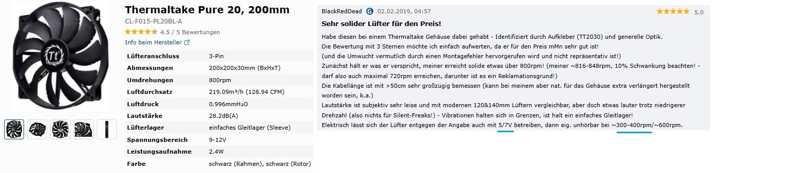

Ideal wärs, wenn man irgendwo die großen 200er zw. 12V und 9V umschalten könnte. (Werksangabe)
Manche User haben wohl auch weniger Volt hinbekommen. (7V ... 5V)
dann Vollbestückung Front+Seite mit 200er als Intake
und
oben die 2x120er am 4pin nach Bedarf steuern
eigentlich müsste oben+hinten die niedrigste Drehzahl reichen weil die Wärme durch Überdruck rausgeht
(alle 3x 120er an einem Verteilerkabel)

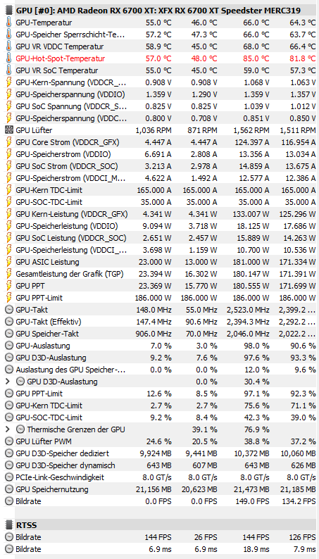

Hab die Uhr unmittelbar vor Start des Rennens resettet und nach Rennende gestoppt, 13 Runden, so dass der AVG aussagekräftiger ist. Max kann eine Zehtelsekunde Peak sein.
Normal GPU-Spannung ist 1,200V, bei meinem leichten UC+UV ist es 1,137V Afterburner Anzeige. HWinfo64 zeigt was anderes an.
Diff GPU - Hotspot 17,5° AVG

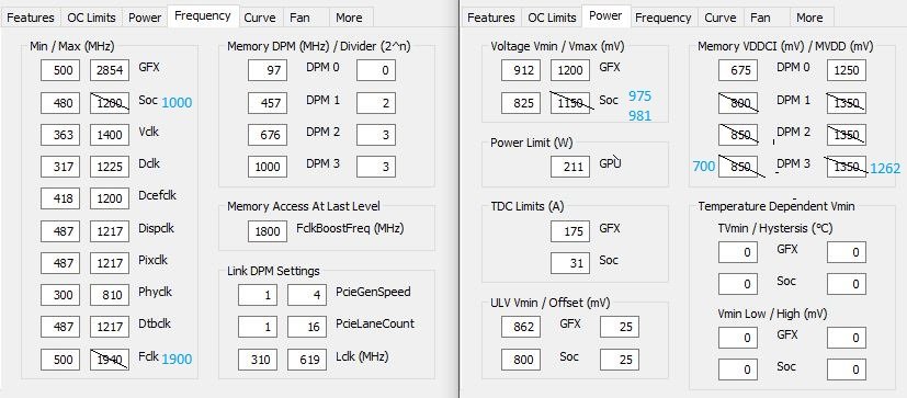

nur eff. 2048MHz beim Vramtakt = 2060MHz eingestellt, würde ich auf 2066MHz anheben
... da könnte man ruhig mal den fclk+SOC-Takt runternehmen und den SOC und den Vram stark UVten
... sieht auf den ersten Blick ähnlich einer 6900 aus, wo beim SOC deutlich weniger Volt reichen, was
evtl. auch dem Hotspot hilft, .... SOC so ca. 981mV oder 975mV müsste doch passen
durch das UVen von SOC+Vram sollte man so ca. 5-7W sparen können, ... bräuchte man dann weniger beim
Powerlimit einstellen, sprich 186-->180W, ... bei gleicher Lüfterdrehzahl = kühler

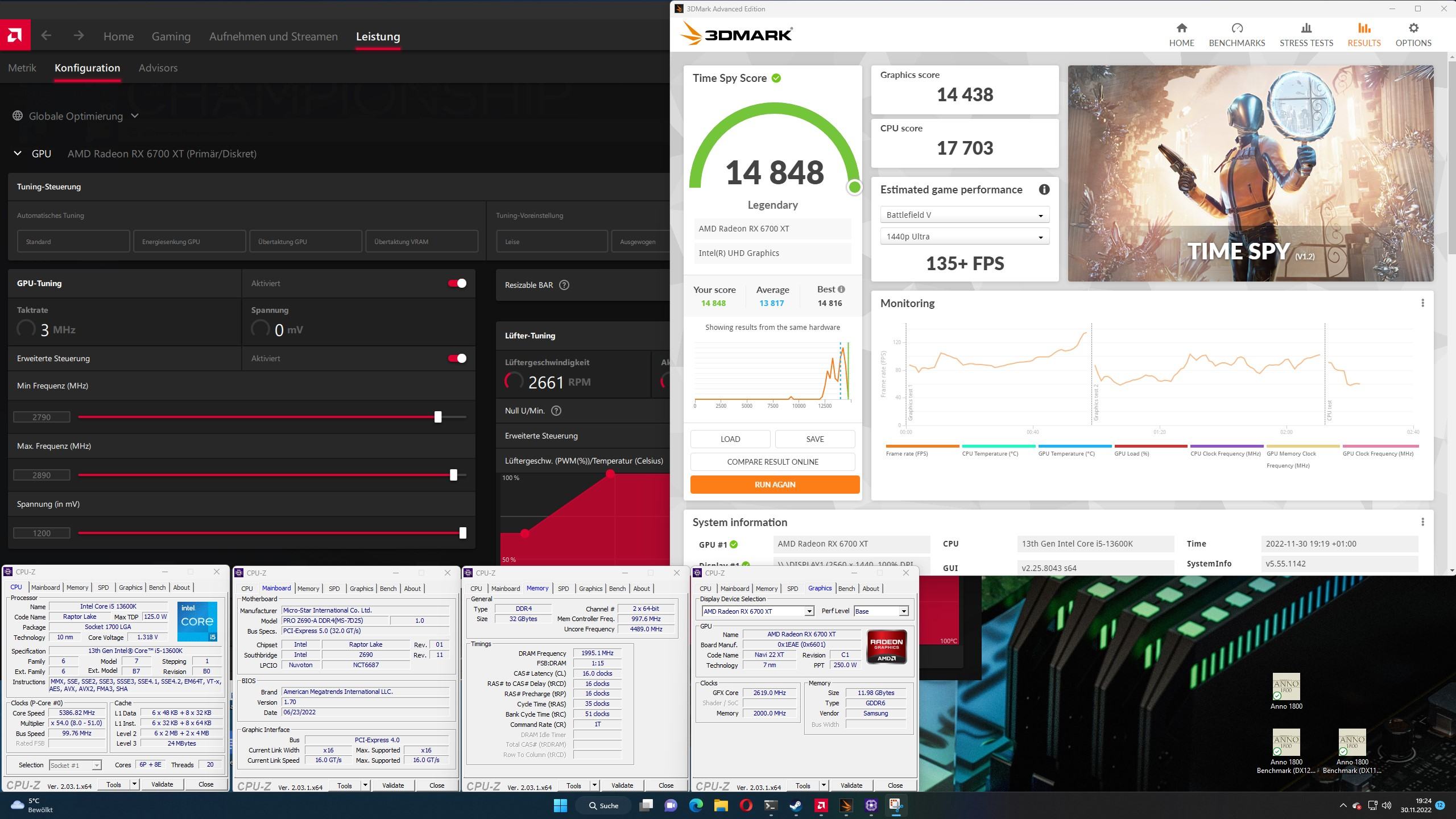

Das muss ich ausbenchen, was ich dadurch verlier. Mach ich die nächsten Tage, versprochen. Danke 😊.
Edith: Wie testet man SoC und Fclk auf Stabilität? In Furmark gibt es einen Artefaktscanner, is der nur für GPU?
Einfach spielen zum Testen?
Reaktionen: GerryB
Wenn im TS oder TSE der Blackscreen so heavy ist, das nur ein Hardreset hilft, dann war die SOC-Spannung zu niedrig.
Wenn die Vram-Spannung zu niedrig ist, freezed das Bild bei mir, und erfordert glaube auch Hardreset.
Wenn nur die GPU crashed wird nur auf dem Desktop der Treiber von selbst resettet und fällt auf die Werks-
einstellung zurück.

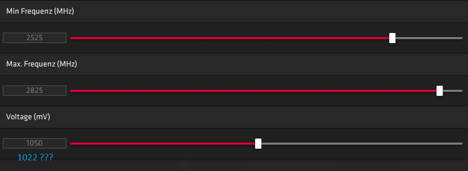

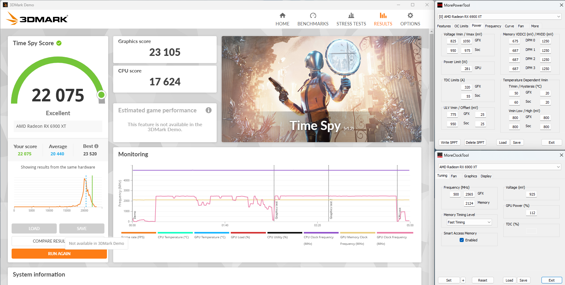

Wie gut lässt sich eigentlich bei Dir die GPU untervolten ?
hab im Luxx schon MPT 1150mV mit Treiberpaneel 1050mV gesehen, was vermutlich bei Allen passt
evtl. geht dann erst ein größerer Sprung wieder = 1150mV mit 1022mV !?
mit MPT 1200mV wäre dann 1100...1072mV das selbe Ergebnis = Offset
ist natürlich nur geraten von mir, weil ich derzeit auch mit Ähnlichem experimentiere, nachdem Fas7 bei seiner
6900 das so gut konnte
Reaktionen: meckswell und Verak Drezzt
2500 Treiber - 1150mV, Vram stock, das läuft. Ich trau mich nicht richtig. Was soll ich versuchen? 2500 Treiber - 1125mV?
Edith: Was ich mit MPT feststellte, wenn ich Vgpu runternehme auf z.b. 1150mV, dann geht auch mein Stocktakt runter, der is dann nicht mehr 2614 Treiber, sondern deutlich niedriger, weis die Zahl nicht mehr genau. 2570 oder so.
siehe oben kursiv
Lass einfach Deine 1200mV im MPT drin stehen und probier im Treiberpaneel dann 1100...1072mV
am maxTakt kannst Du später noch nach Belieben rumdoktern
müsste doch zw. 2800...2850 gar kein Problem sein mit der Spannung
(siehe Bsp. im Luxx, was aber leider nicht UVtet ist)
nur der eff. Takt wird oft nicht so hoch sein, weil im Powerlimit

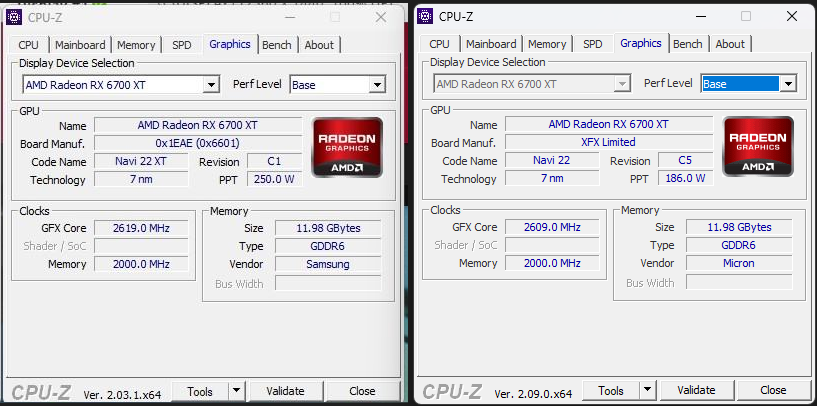

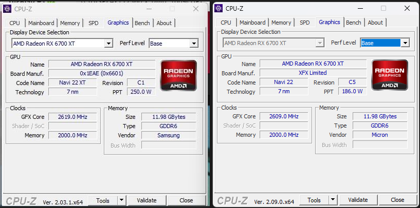

Bei mir is was anders, schau mal, rechts is meine. Der hat Rev C1 - ich C5
Bei dem steht Navi XT bei mir Navi
Vram is au anderer
bei Deinem niedrigen Vramtakt ist das egal
wichtig ist nur Eines = nur die XFX 6700xt haben 1,20V(x)
die anderen leider nur 1,75V
Insofern ist die XFX das ideale OCer-Modell.
(x) der erreichbare Takt hängt nur von den Volt ab, da sollte in light Games viiiiel Boost möglich sein, wenn die
Watt nicht limitieren, ... bzw. mit FSR+FG/AFMF2
Was im Bios vorgeschlagen wird, wie 2609Mhz ist nur eine "dumme" Werkseinstellung.

Ich habe mit in HWinfo64 nachgeschaut, es ist alles ok. Es ist ein Navi XT.
Mein Micron Vram macht Max Takt 2150 mit schnellen Timings, das hatte ich früher bereits überprüft.
Wo kann ich das nachlesen, in einem Test oder so?
Für mich ist 1,20V GPU-Spannung kein Vorteil. Das ist eher eine abschreckend hohe Voltzahl für eine GPU-Spannung. Aber vllt bin ich von Nvidia verwöhnt.
@cra3khead du könntest DeepL oder einen ähnlich qualitativ hochwertigen Übersetzer benutzen.
Meine Ref-6700XT läuft stock auch mit 1,2V ;) Das ist imho bei der Karte der Standard.
