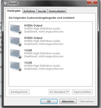

Mit dem Sound hatte ich vor dem Wechsel der Grafikkarte keinerlei Probleme. Die alte Grafikkarte (GTX 780) hatte ich über 2 x DVI mit den Monitoren verbunden (Samsung SyncMaster 245B Plus + Asus VG248). Mit der neuen Grafikkarte ist dies nicht mehr möglich, ich muss den Asus Monitor via HDMI verbinden und den Samsung Monitor via DVI.
Nach Installation des neuen Grafikartentreibers wurde kurze Zeit die Meldung angezeigt, dass keine Audigeräte mehr angeschlossen sind. Ich habe mein Headset mit der Soundkarte verbunden, andere Geräte sind nicht angeschlossen. Da der Asus Monitor über Lautsprecher verfügt (habe ich allerdings erst jetzt durch den Umstieg auf HDMI erfahren, die Soundqualität ist jedoch ein Witz, müssen wir nicht drüber sprechen) und ich diesen ja über HDMI mit der Grafikkarte verbunden habe, lief darüber kurz Musik etc. Allerdings setzte sich der Grafikkartentreiber einige Male zurück, wahrscheinlich wegen dem Konflikt mit dem Treiber der Soundkarte (Treiber = UniXonar, V 1.53). Daraufhin habe ich in den nVidia-Einstellungen "Digitales Audio" deaktiviert. Auch unter den Soundoptionen in der Systemsteuerung habe ich unter dem Reiter "Wiedergabe" die nVidia Geräte deaktivert.

Und wenn du Audio im Nvidia-Treiber wieder aktivierst, was passiert dann?
Ebenfalls in Wiedergabe Nvidia wieder aktivieren - und aktiviert lassen.
Du kannst ja dann die Soundkarte als Standard-Gerät definieren.

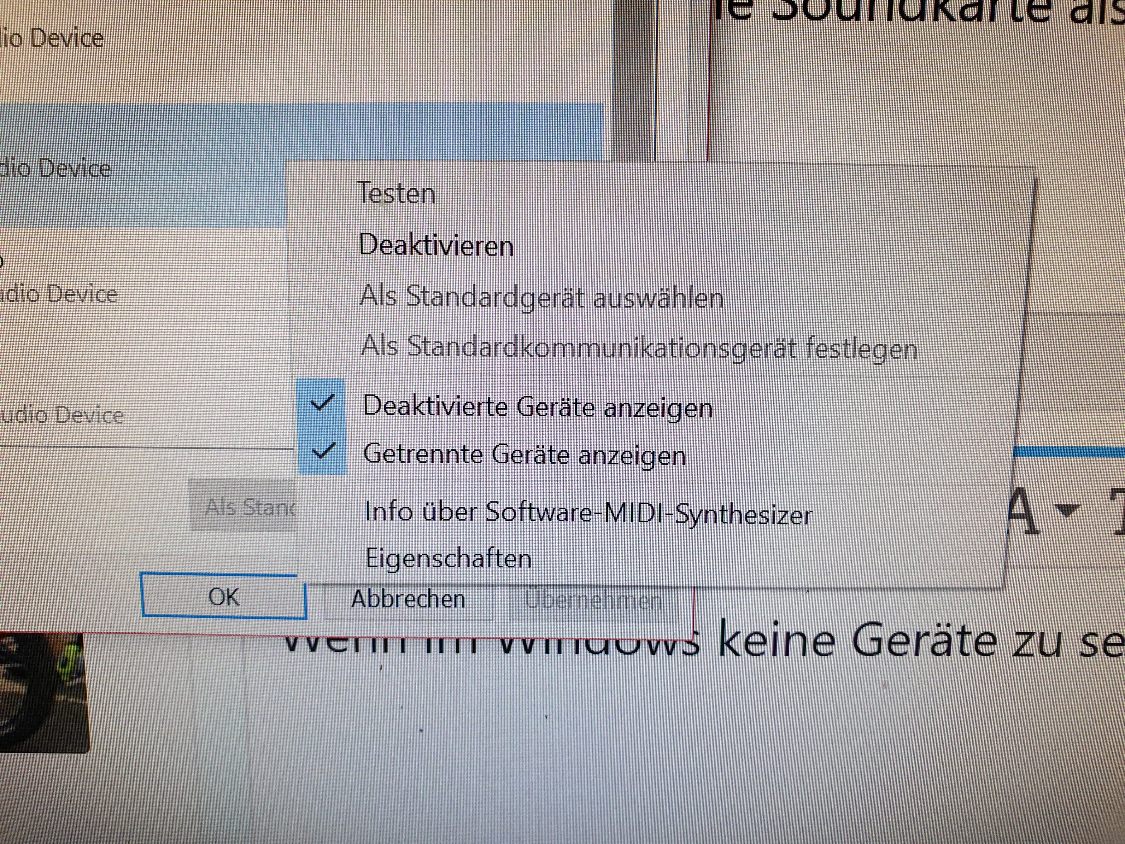

Wenn im Windows keine Geräte zu sehen sind, sind Inaktive evtl. Ausgeblendet?
Deaktivier die Nvidia audio geräte am besten im Gerätemanager, die Abschaltung per Nvidia Controll Center (was n witz ... das ich eher nur da um den User zu beruhigen) ist schrott und per Audiogeräte ist es auch nicht effektiv

Generell haben sich "einige andere" Probleme ergeben. Getreu dem Motto: never change a running system. Da der Samsung Monitor nur über DVI verfügt, musste ich den Asus Monitor via HDMI verbinden, was ja zu o.g. Problem führte. Da der Asus jedoch ein 144 Hz Monitor ist, mein HDMI-Kabel - wie ich auch soeben erst herausgefunden habe - nur 60 Hz mitmacht, musste ich komplett umkonfigurieren. Der Asus wird jetzt über DVI betrieben, was mir wieder 144 Hz ermöglicht, der Samsung bleibt erstmal aus. Ich werde mir da glaube ich ein DVI-HDMI Adapter kaufen (müssen), damit ich wieder zwei Monitore gleichzeitig betreiben kann. Jedenfalls hat sich dadruch das Problem erübrigt, dass die "Lautsprecher" vom Monitor über HDMI angesteuert werden wollen.
Damit hat sich deine Frage auch beantwortet. Die Auswahloption, digitales Audio zu aktivieren, ist jetzt grau hinterlegt. Logisch, ist ja auch kein HDMI-Kabel mehr angeschlossen. :p

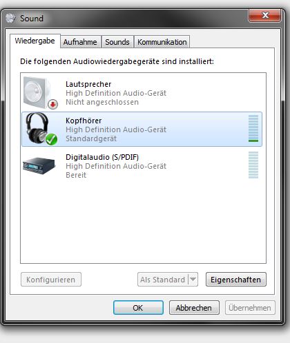

Leider ist die Soundkarte gar nicht mehr unter "Geräten" verfügbar. Screenshot siehe weiter unten.

Ich habe mal alle deaktivierten Geräte anzeigen lassen, Screenshot hier:

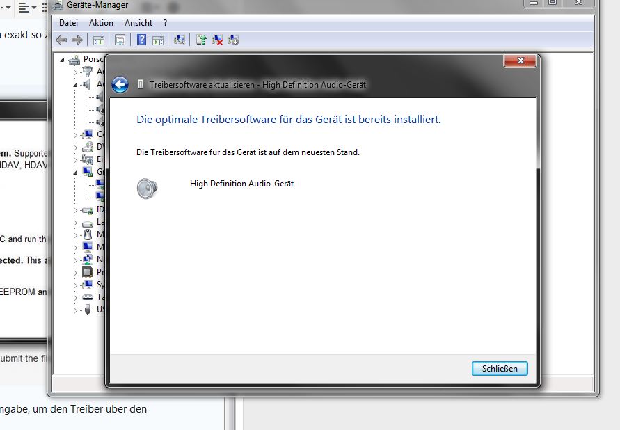

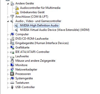

Hier mal ein Screenshot des Geräte-Managers.
Hier kommt man dem Problem wohl schon etwas näher, denn dieser "Audiocontroller für Multimedia" scheint irgendwas mit der Soundkarte zu tun zu haben. Kann ich denn unter dem Reiter "Audio-, Video- und Gamecontroller einfach die nVidia Listungen deaktieren? Nicht, dass dadurch der gesamte Treiber (also auch für die GPU) deaktiviert wird.

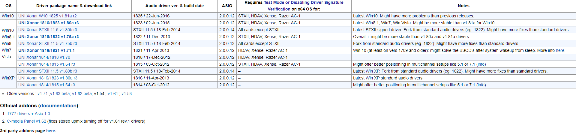

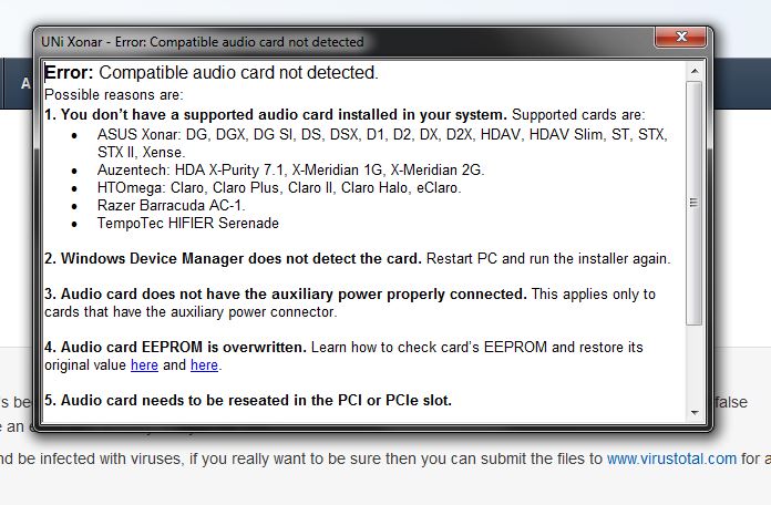

Danke! Habe den neuen Treiber (UNi Xonar 1816/1821 v1.71.1 ) installiert. Was allerdings merkwürdig ist, dass er beim starten des Setups meinte "keine passende Soundkarte gefunden". Installieren konnte ich den Treiber anschließend jedoch trotzdem. Verstehen muss man das ja nicht, aber naja, es funktioniert aber auch nicht. :freak:
nein, das sind nur die audio geräte ... theoretisch, wer weiß was das grüne gestrüpp aber da wieder verbrochen hat .... einfach deaktiveren, ansonsten kannste das im abgesicherten modus das auch wieder aktivieren

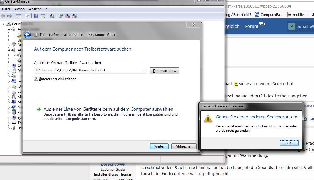

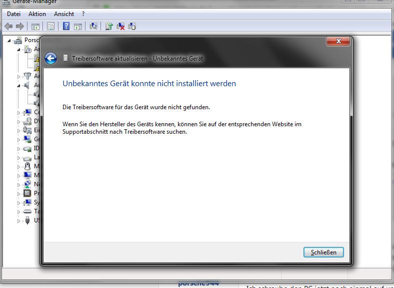

Habe ich gemacht, bringt aber auch nichts. Ich habe versucht, die Audiocontroller, die im Gerätemanager gelistet sind, manuell zu aktivieren bzw. die Treibersoftware hinzuzufügen, hat aber nicht geklappt. Der Pfad, auf dem der Treiber installiert ist, wird nicht akzeptiert.

Ja, ich kann nur entweder automatisch danach suchen lassen, was aber zu keinem Ergebnis führt, oder ich suche manuell nach Software auf dem Rechner. Wenn ich dann den Pfad eingebe, der zu dem Treiber führt, meldet das System, ich müsse einen anderen Pfad eingeben (wüsste nur gerne, welchen).
Habe ich ausprobiert, ich habe den Treiber in einem Ordner abgelegt, wenn ich diesen Pfad jedoch angebe, sagt er entweder, er hätte nichts passendes gefunden, oder wenn ich den Pfad manuell eingebe (bis zur .exe), dann sagt er auch, ich müsste etwas anderes eingeben, sogar mit Warnmeldung.

laut deinem Gerätemanager wird ja deine Soundkarte erkannt. Nur halt kein passender Treiber.
Ich schraube den PC jetzt noch einmal auf und schaue, ob die Soundkarte richtig sitzt. Vielleicht habe ich beim Tausch der Grafikkarten etwas kaputt gemacht.

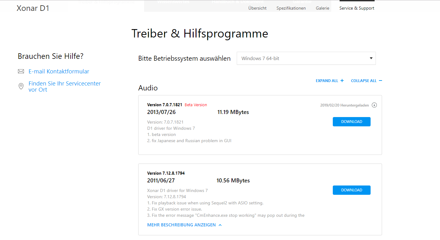

Das kann auch nicht gehen,weil die Datei nur eine exe enthält

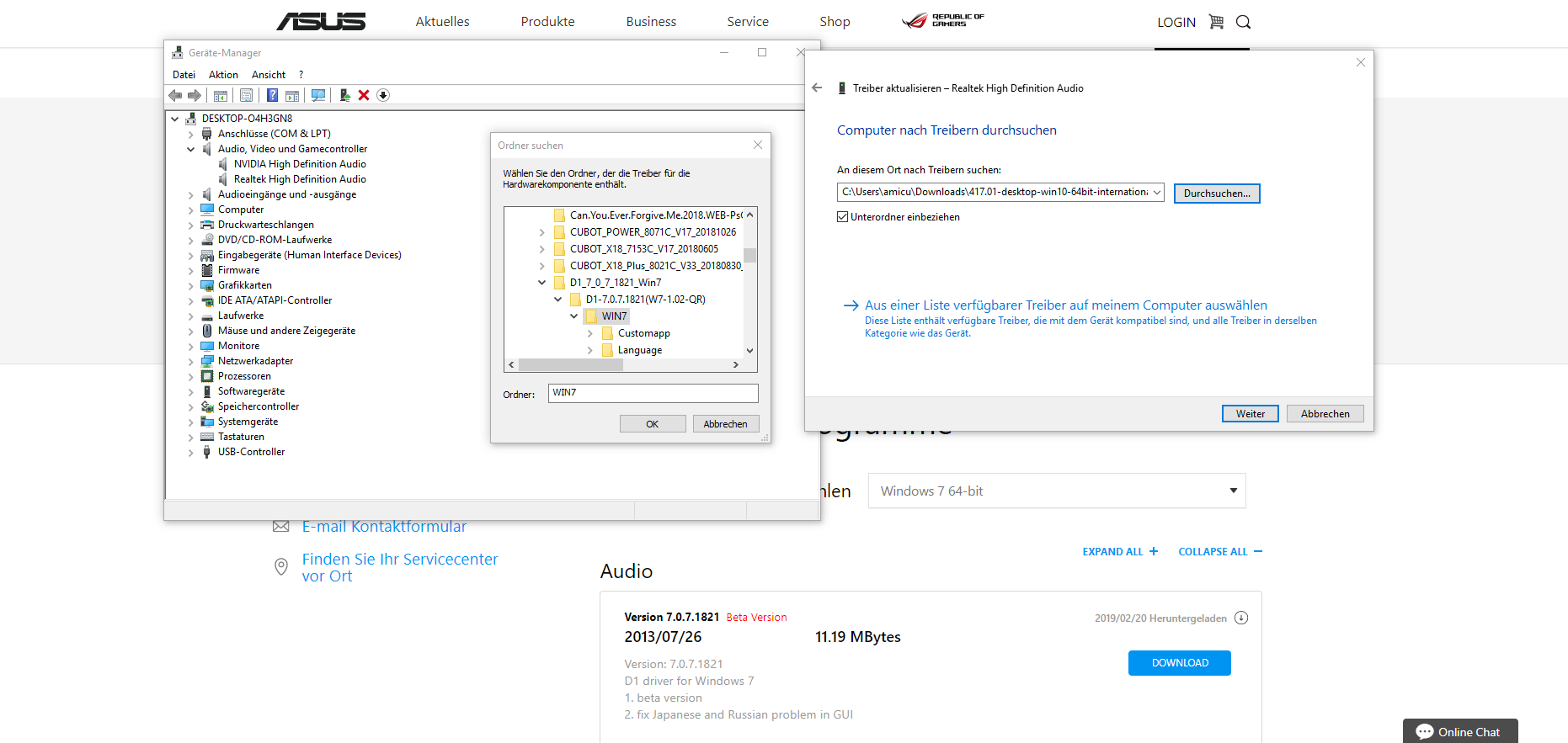

https://www.asus.com/de/Sound-Cards/Xonar_D1/HelpDesk_Download/
2019-02-20 20_53_07-Xonar D1 Driver & Tools _ Soundkarten _ ASUS Deutschland.png
einen von den beiden Treibern runterladen,entpacken und das gleiche nochmal durchführen
XonarD1 aussuchen,dann sollte es gehen

Wenn ich jetzt den Asus Treiber von der Seite runterlade, sagt er mir beim starten der .exe, ich solle die Soundkarte anschließen. Was ein quatsch!

Den Treiber, den du in deinem letzten Post gelinkt hast, habe ich exakt so zuvor schon runtergeladen.
Wenn ich das Setup starten möchte, kommt das:
Den Post weiter oben, hattest du editiert, also die genaue Pfadangabe, um den Treiber über den Gerätemanager "hinzuzufügen". Nachdem ich den korrekten Pfad angegeben habe, kommt folgendes:
