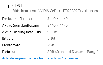

bevor ich einen neuen Thread eröffne, frage ich hier um weiteren Rat...
Ich stehe nun vor einer ähnlichen Herausforderung und habe bereits zwei 10m Displayport-Kabel zurückgegeben, da diese die 3440x1440@100Hz nicht - bzw. nicht ohne Aussetzer wiedergeben konnten.
Die Probanden waren von:
Zwischenzeitlich habe ich ein aktives 10m-Lindy-Kabel vergleichsweise günstig (im Vgl. zu den hier sonst genannten Lindy-Kabeln) geschossen und warte auf die Lieferung...
Ich habe auch folgendes Lindy-Kabel entdeckt, welches ich ausprobieren würde, sollte das aktive Kabel der Aufgabe wider Erwarten nicht gerecht werden.
Nun meine Frage: Hat grundsätzlich jemand die 3440x1440@100Hz auf einer Distanz von 10m bereits erfoglreich auf Kupfer-Kabeln zum Laufen gebracht? Welche Kabel klingen sonst noch erfolgversprechend?

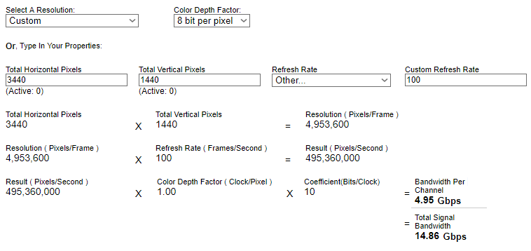

Angaben zu meinem System:
Der Bandwidth-Rechner war mir bereits bekannt & hat folgende Werte ergeben:
- PYTHON® (10m, regelmäßige Bildaussetzer im Sekunden-Takt)
- GOOD CONNECTIONS (15m aktiv, gar kein Bild - bzw. nur eins @60Hz)

Meines Wissens nach umschreiben die Displayport-Spezifikationen immer, dass unter einer maximale Auflösung, beispielsweise FHD, 4k, 5k, oder 8k unter 60Hz ein Bild erzeugt werden kann.
Jedes Hz darüber hinaus wäre demnach Glückssache...
Die Spezifikationen sprechen aber auch von einer "Bandwidth" um die Umrechnung hin zu anderen Auflösungen zu vereinfachen --> Displayport 1.2 unterstützt demnach max. 21,6 Gbps bei 4k und 60hz.
Da meine Auflösung unter 4k ist versuche ich mich von der Hz-Zahl her anzunähern.
3440x1440@100Hz liegen bei unter 15Gbps. Daher habe ich den Anspruch, dass ein gutes Kabel genügen müsste, um ein Bild zu erzeugen.
Grundsätzlich läuft mein Rechner immerhin bereits mit einem 2m 1.2 DisplayPort-Kabel des Herstellers.
Übrigens kann mein Monitor wohl physisch nur DisplayPort 1.2 verarbeiten. Bringen 1.3 bzw 1.4 spezifizierten Kabel überhaupt die erhoffte Abhilfe?

OtakuSan schrieb:Sry, hab den Thread ganz vergessen.
Hi OtakuSan,
danke, dass du auch mich an diesen Thread erinnert hast.
Ich hatte bereits eine ganze Reihe verschiedener Displayport 1.2 sowie 1.4 Kabel getestet, die mich leider oftmals enttäuscht hatten und wollte anderen Suchenden das Leid ersparen.
Sowohl das aktive NoName DP 1.2-Kabel, als auch das aktive DP 1.2-Kabel von Lindy (Black Line), haben leider unter 3440x1440@100Hz kein Bild darstellen können.
Das hier (weiter oben) von mir verlinkte optische DP 1.4 Kabel wurde leider sehr heiß und begann ab einer bestimmten Temperatur - gefühlt 45-50°C - Ton und Bild zu zerreißen. Leider bot es auch keine richtige Verriegelung, wie man es sonst von DP-Kabeln her gewohnt war. Bis hierher war alles wirklich nervenaufreibend...
Nach etwas längerem Stöbern bin ich dann aber über eine noch etwas günstigere, optische Variante gestolpert, die ich soeben teste. Der Ton ist klar und das Bild tadellos und ich bin wirklich guter Dinge
Meine Lösung:
>> Jeirdus Glasfaser-DP 1.4
Für eure Unterstützung möchte ich mich auch nochmals bedanken!
