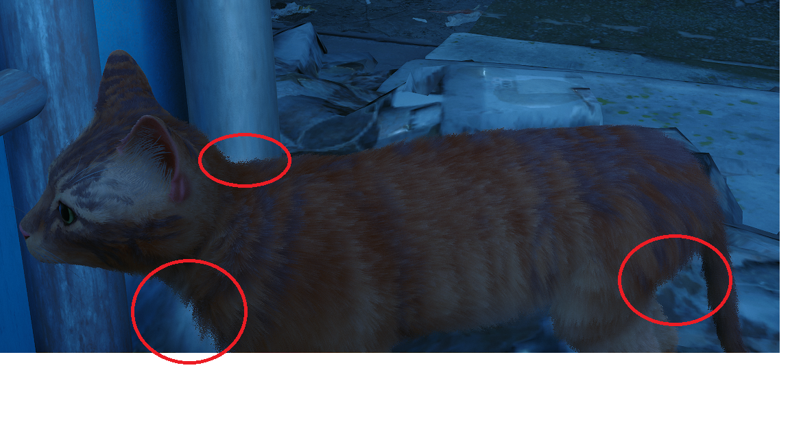

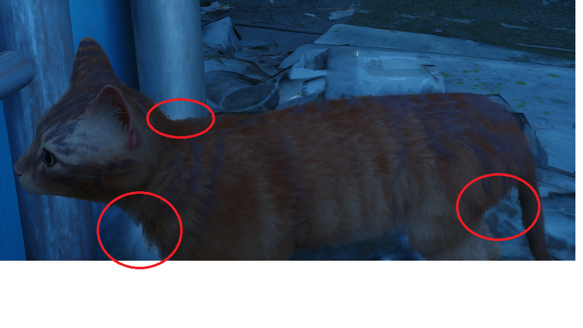

Bei u.a. Red Dead Redemption 2 als auch Stray bekomme ich so eine pixellige Facette, siehe Screenshot von Stray
ältere Treiber genutzt, mit DDU alles resettet, Einstellungen angepasst wie Bildschärfund runter. Einstellungen lasse ich vom Spiel vornehmen, nicht der GraKa.
zur Zeit akteuller Treiber 22.5.1 drauf - empfohlener Treiber von AMD. Den 22.6.1 ebenfalls schon getestet ohne Erfolg.

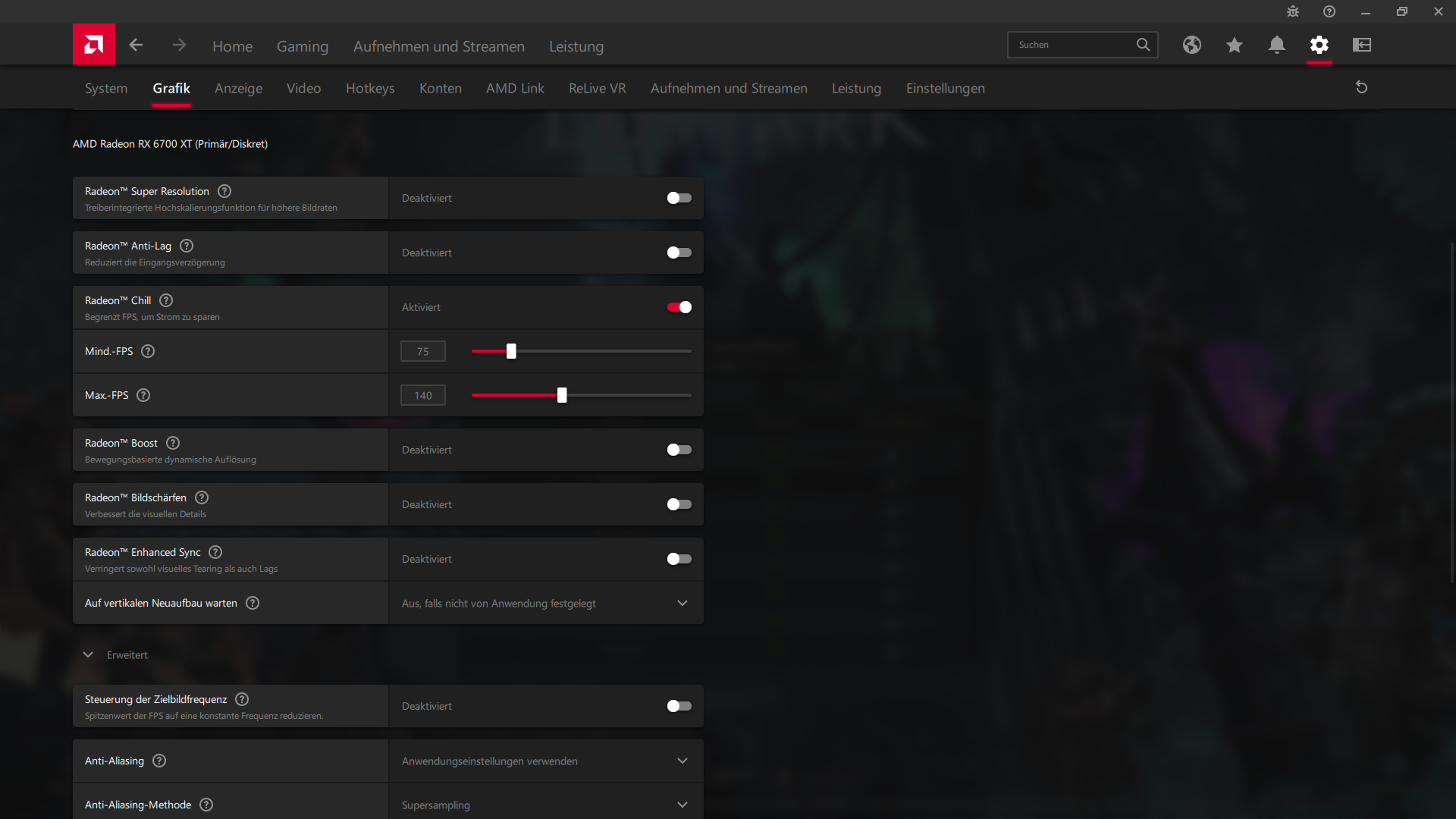

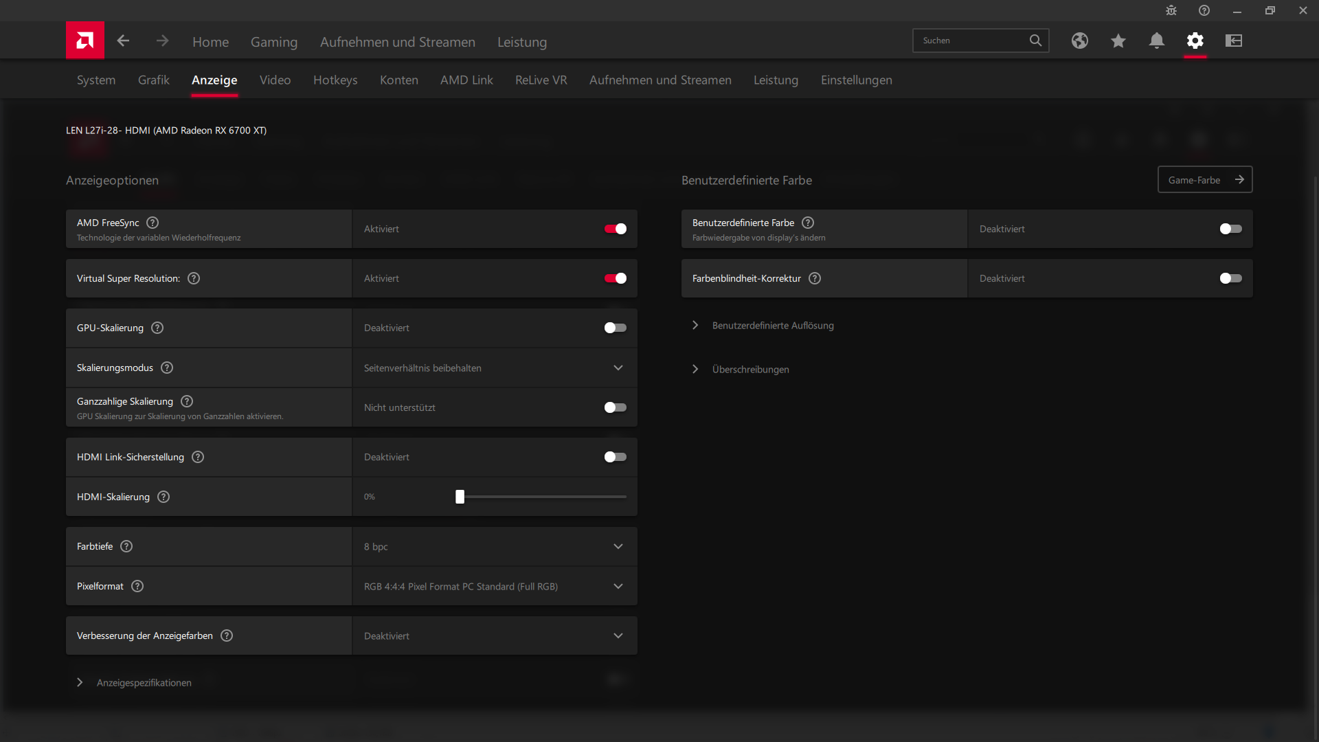

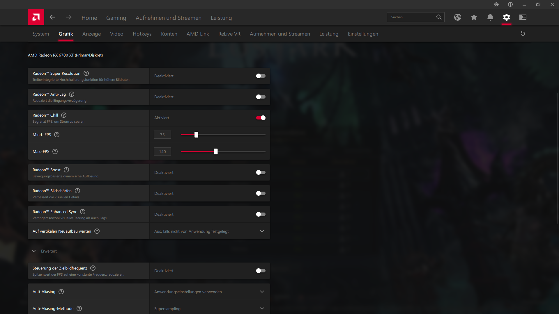

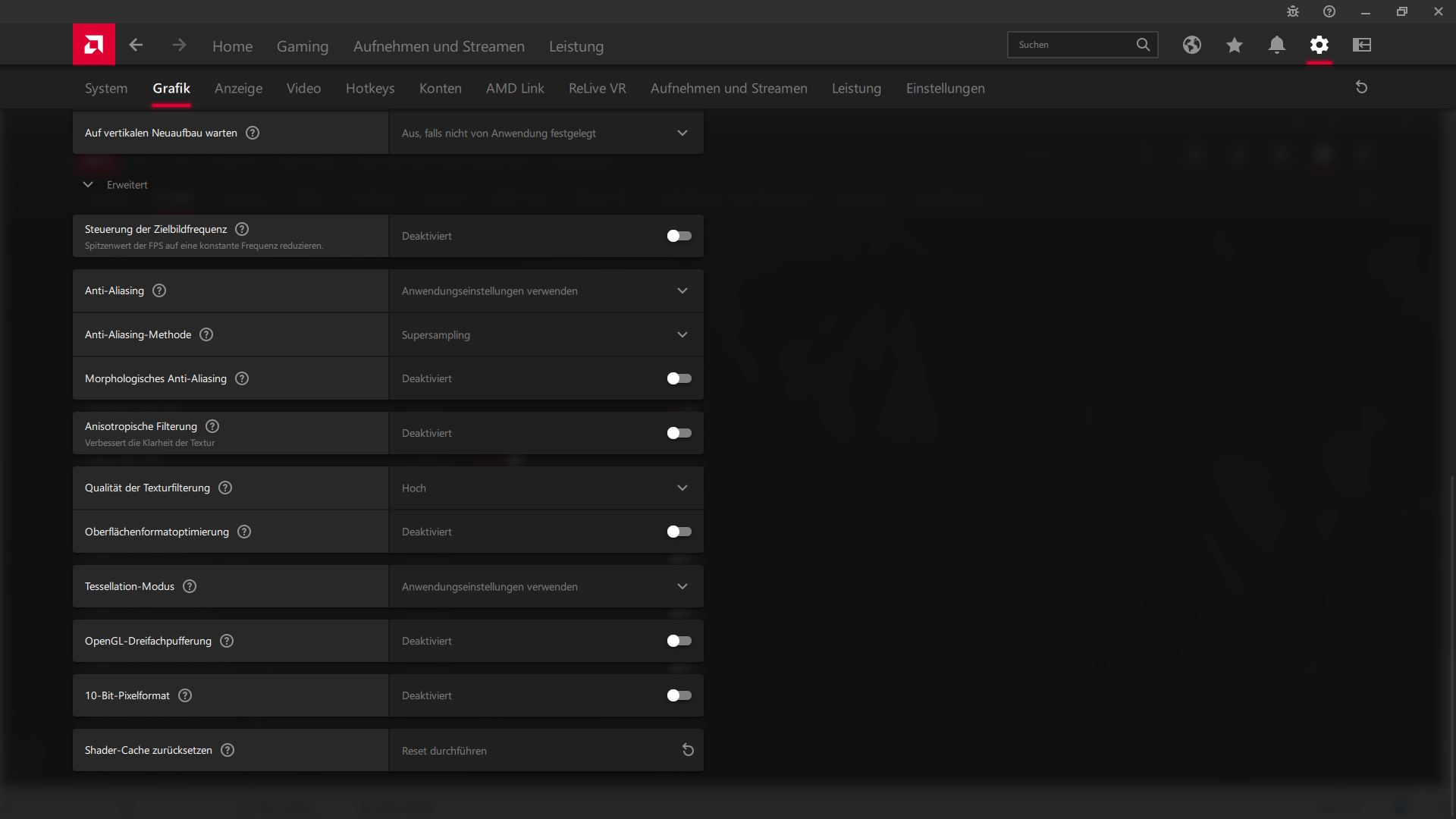

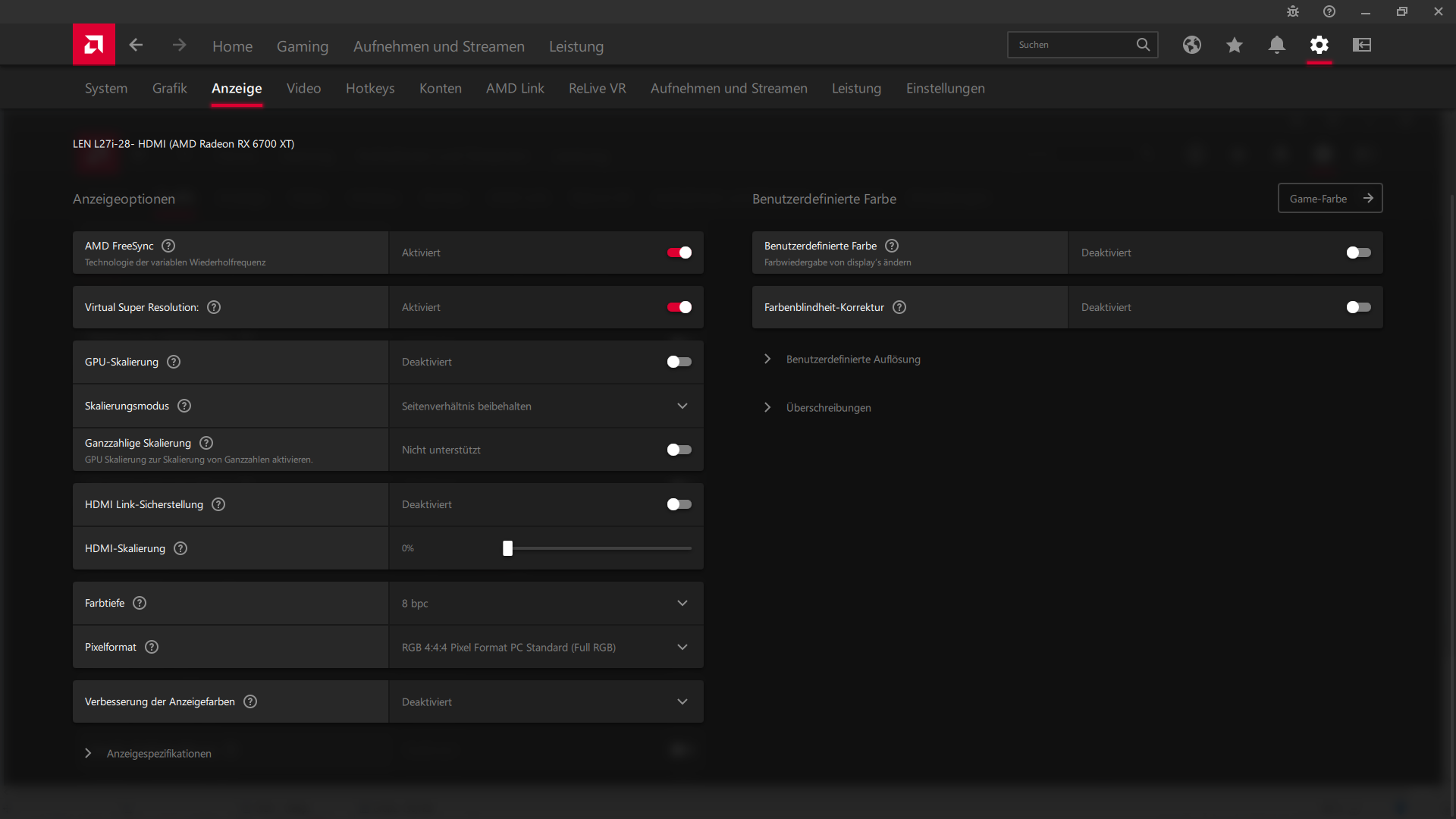

Hi berom,
Nein habe ich nicht. Anbei meine Einstellungen, hilft vielleicht weiter.
Oh und WIndows 10 Pro
GraKa Bios => Silent Bios per Schalter
Hi - Grafikkarte in irgendeiner Form (auch automatisch) übertaktet? Falls ja, mal auf Stock-Settings laufen lassen und ausprobieren.
PS: Dein Beispiel-Bild sieht für mich eher nach „gewollt/ist so“ und nicht nach Artefakten durch Übertaktung aus.
Das ist völlig normal und kein Fehler. Das tritt halt häufig bei transparenten Texturen auf und besonders die Rockstar Rage Engine ist seit GTA IV für ihr schlechtes Handling von Alpha Transparenz bekannt.
Reaktionen: cvzone und BoDyGuArD
Ok Danke euch. Dann liegt das wohl am Spiel. Hatte mir schon Sorgen gemacht. Übertaktet ist nichts.
Da RDR2 ebenfalls von rockstar ist, gehe ich da vom selben aus.
