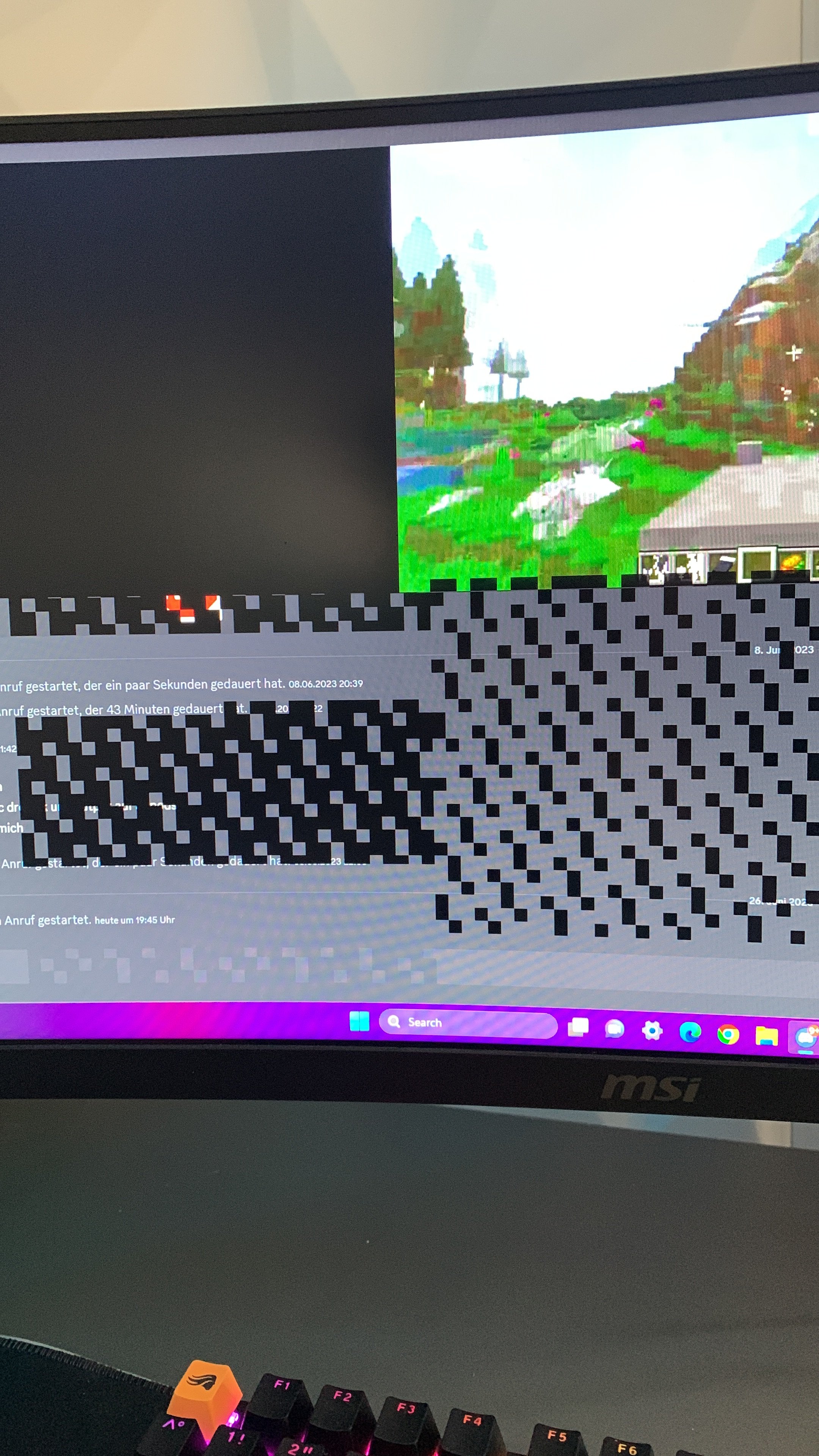

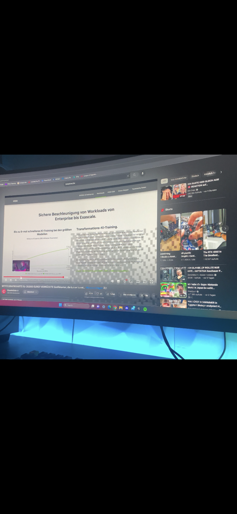

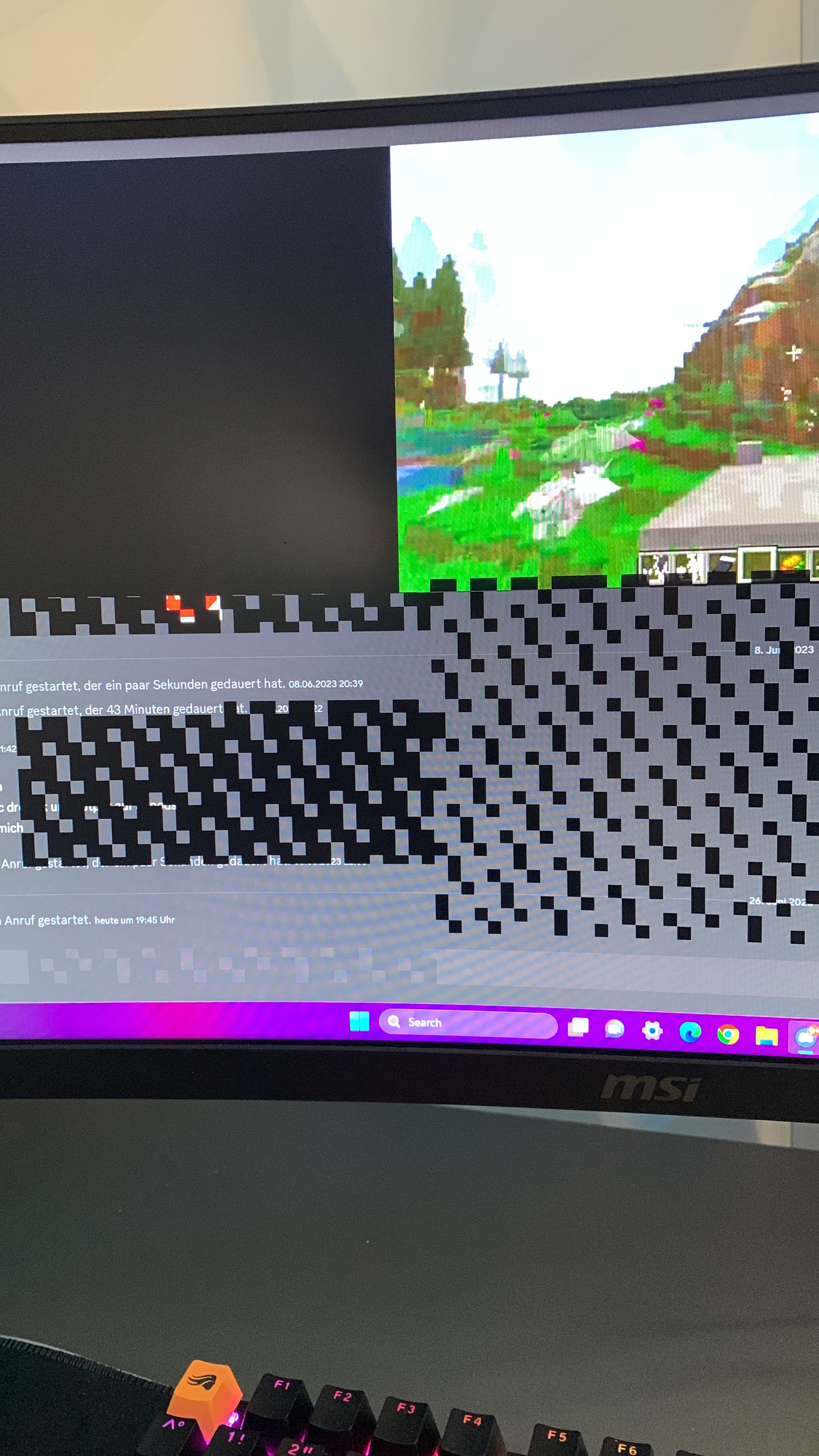

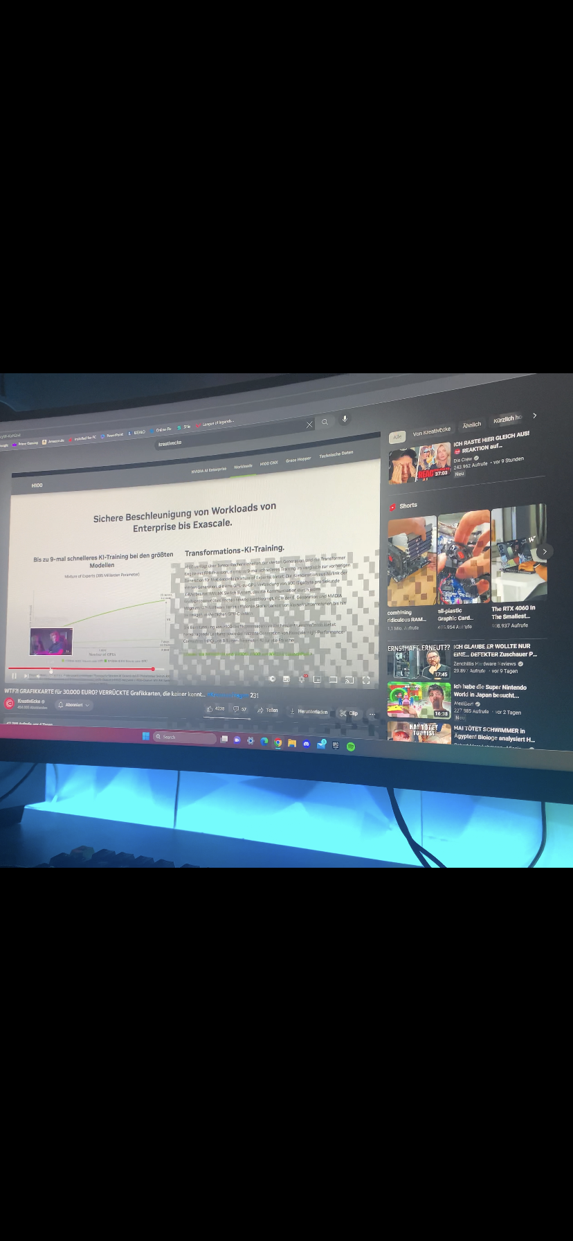

Hallo zusammen, ich habe in letzter Zeit komische Bild Störungen mit einer RTX 3060 (Sehe Bilder) . Diese Fehler kommen nicht in spielen vor aber in andern Programmen wie chrome, Discord und curseforge. Grafiktreiber habe ich schon mit DDU neu installiert soll ich es nochmal versuchen oder ist die Karte wahrscheinlich defekt? Könnte das ein Garantierte Fall sein?

Passiert sowas auch schon beim booten, z.B. auf dem UEFI Screen?
Kannst du testweise einen anderen Monitor oder anderes Kabel verwenden?
Beim booten passiert sowas nicht nein und es passiert auch auf meinem zweit Monitor.
Mach mal einen Screenshot mit der Print Taste und lad es dann hoch. Vielleicht ist es ja nicht die Graka?
Bin gerade nicht zuhause. Kann es aber dann versuchen
Discord triggert die Karte. Ebenso kann das Chrome und Cursedorge nutzt ebenso 3D Beschleunigung.
Ich denke, das wird mit dem VRAM zu tun haben KÖNNEN.
Es sind keine Spiele, aber genau diese genannten Programme nutzten die 3D Beschleunigung der Graka aus.
Wie bereits weiter oben erwähnt Monitorkabel/Monitor tauschen.
Graka in ein anderes System testweise rein. Andere Graka bei dir testweise rein.
Und die üblichen Tipps wie Treiber neu.
LG
Okey verstehe, am Monitor liegt es nicht und ich habe auch leider keine andere Grafikkarte. Ich versuche mal das später mit dem screenshot und nochmal neue Treiber aus
