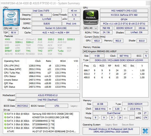

Edit: Danke fürs Verschieben. Hier noch ein Screenshot zur verbauten Hardware, Windows 10 Pro läuft übrigens ohne Probleme auf dem Rechner.
Also erstmal ist die Frage zu stellen welcher Nvidiatreiber geladen wird.
Der offene Communitytreiber "nouveau" sollte immer funktionieren. Der ist allerdings relativ bescheiden und hatte bei mir auch oft genug Bugs, also kann dieser verantwortlich sein.
Falls die Distributionen den closed source Treiber von Nvidia laden liegt das Problem vermutlich daran, dass der aktuelle Version 450+ Treiber die GTX 460 nicht mehr unterstützt und deswegen der Bildschirm schwarz ist. Da brauchst du dann den Legacytreiber in Version 390 oder so.
