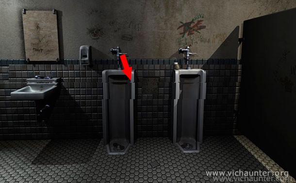

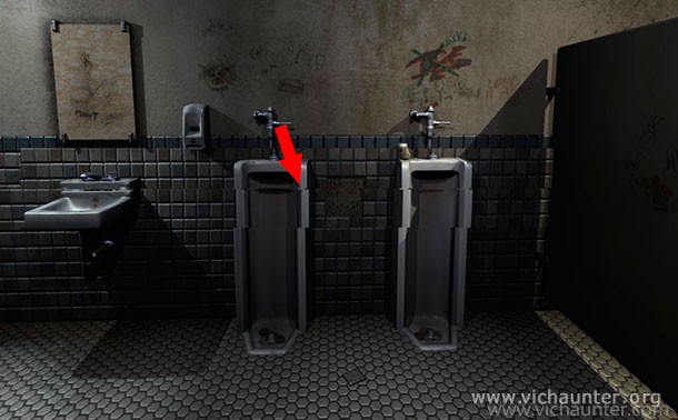

Unabhängig von der HZ-Zahl des Monitors laufen Grafikkarte und Monitor NICHT synchron. Der Monitor stellt immer das Bild her was
im "Ausgabepuffer" der Grafikkarte liegt. Wenn die Grafikkarte den Auslesepuffer mit dem Rechenpuffer "tauscht" dann geschieht das auf einen Schlag. Wenn nun der Monitor aber mit dem Alten Bild noch nicht fertig war, sagen wir auf der Halben höhe des Bildes, dann flickschustert er dann dort das Neue Bild dran. So kommt es zum "Zerreißen" der Bilder zum Tearing:
Nur eine Synchronisation zwischen Grafikkarte und Monitor wie G und FreeSync bieten verhindern das, indem der Monitor immer mit der HZ-Zahl läuft die die Grafikkarte in FPS schafft. Ein Monitor der grundsätzlich das Bild Viel schneller aufbaut, also z.B, mit 144 Hz schafft es auch das neue Bild Schneller ganz aufzubauen..das "zerrissene Bild" wird schneller ersetzt, aber grundsätzlich hiflt das nur bei Rucklern. Ist die Framerate zu niedrig kommt auch so ein Monitor nicht hinterher.
