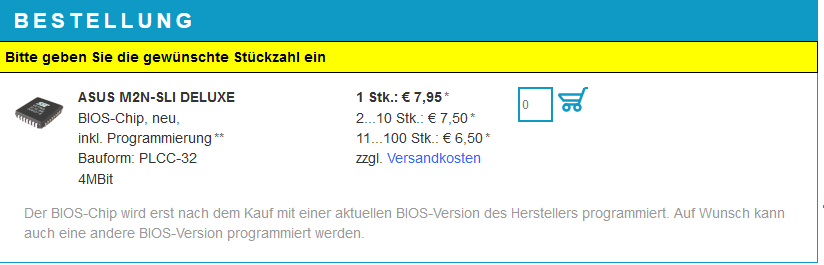

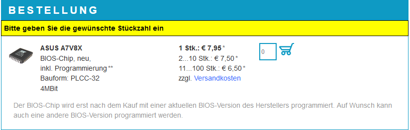

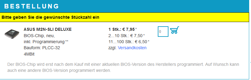

[IMG]https://www.computerbase.de/forum/attachments/1691309859821-png.1383435/[/IMG]
Hier hat @wickedgonewild gute Erfahrungen gemacht.
Ich verlinke das hier, da es meiner Ansicht nach durchaus anderen Leuten helfen kann.
Es handelt sich hierbei um ältere Chips für AMD Systeme.
Reaktionen: Gorasuhl
Bei #5 und #8 handelt es sich um denselben Anbieter. Der Kauf über die Webseite ist günstiger, da dann die ebay Gebühren entfallen.
