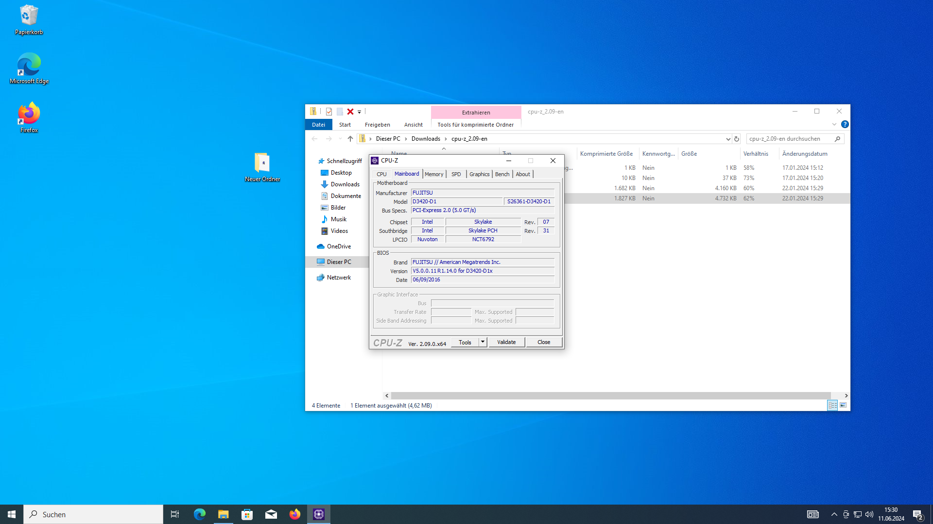

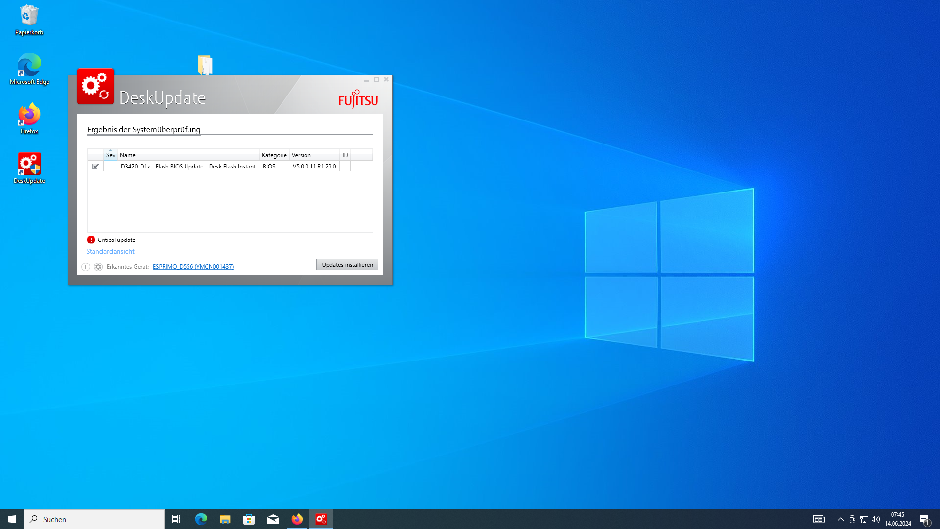

Moin!

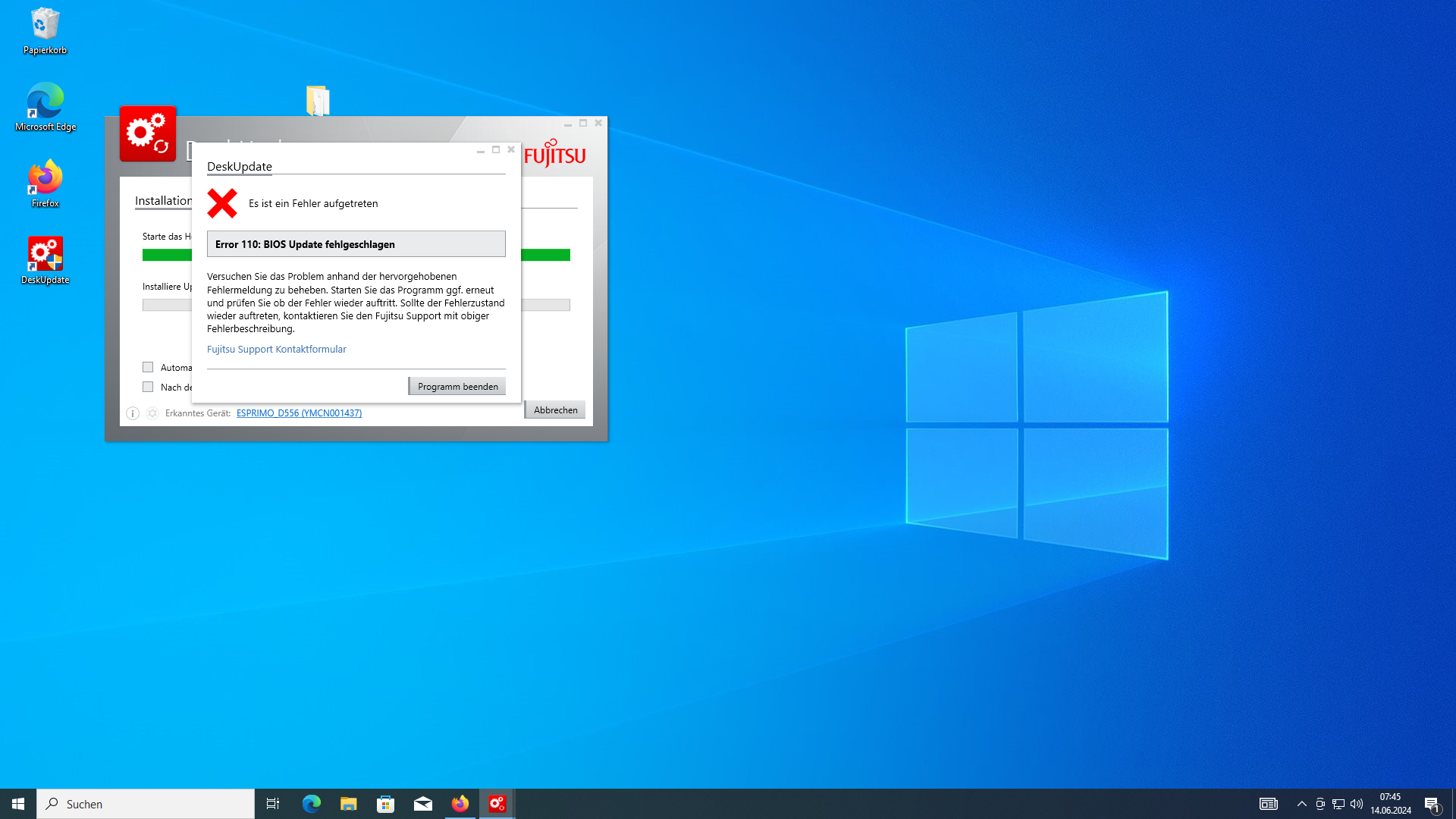

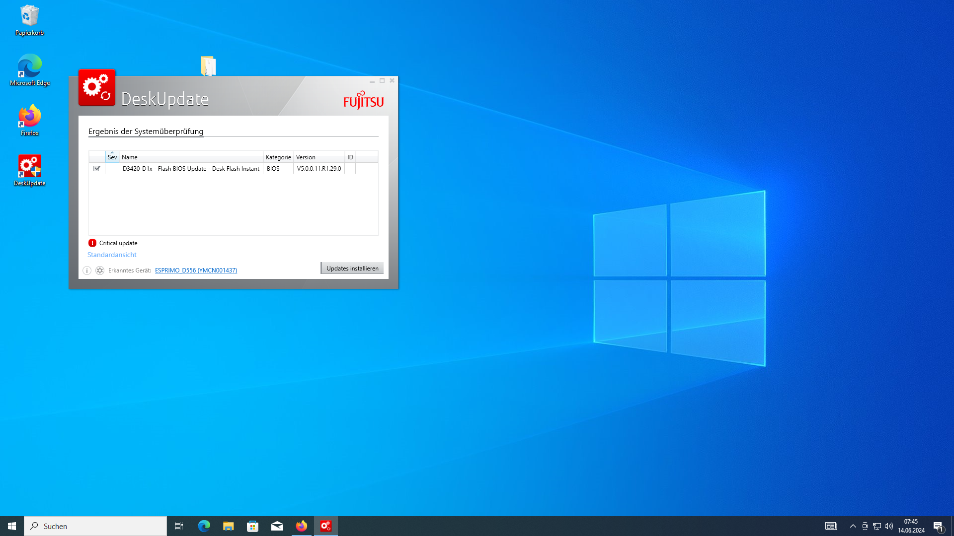

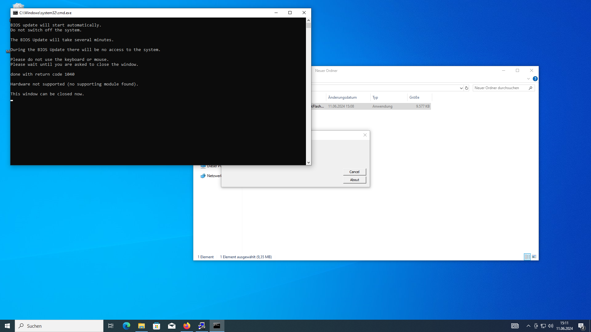

Es geht immer noch um das Fujitsu Esprimo D556 E94+ PPC (D3420), wollte ein Bios Update machen, mit den DeskUpdate, bricht mit Error 110 ab, jetzt dir frage, ist es überhaupt möglich? Wäre es möglich mit Jumper setzen? Manuel geht auch nicht, bricht mit der fehlermeldung unten ab, egal ob ich am ende D1x oder C1x nehme.

Naja aufgrund der Meldung scheint das BIOS nicht mit der Hardware klarzukommen - sei froh dass es das geprüft hat sonst wäre der PC womöglich nun ein Backstein.
Was erhoffst Du Dir mit dem Update?
Das sollte dein Problem hoffentlich beheben.

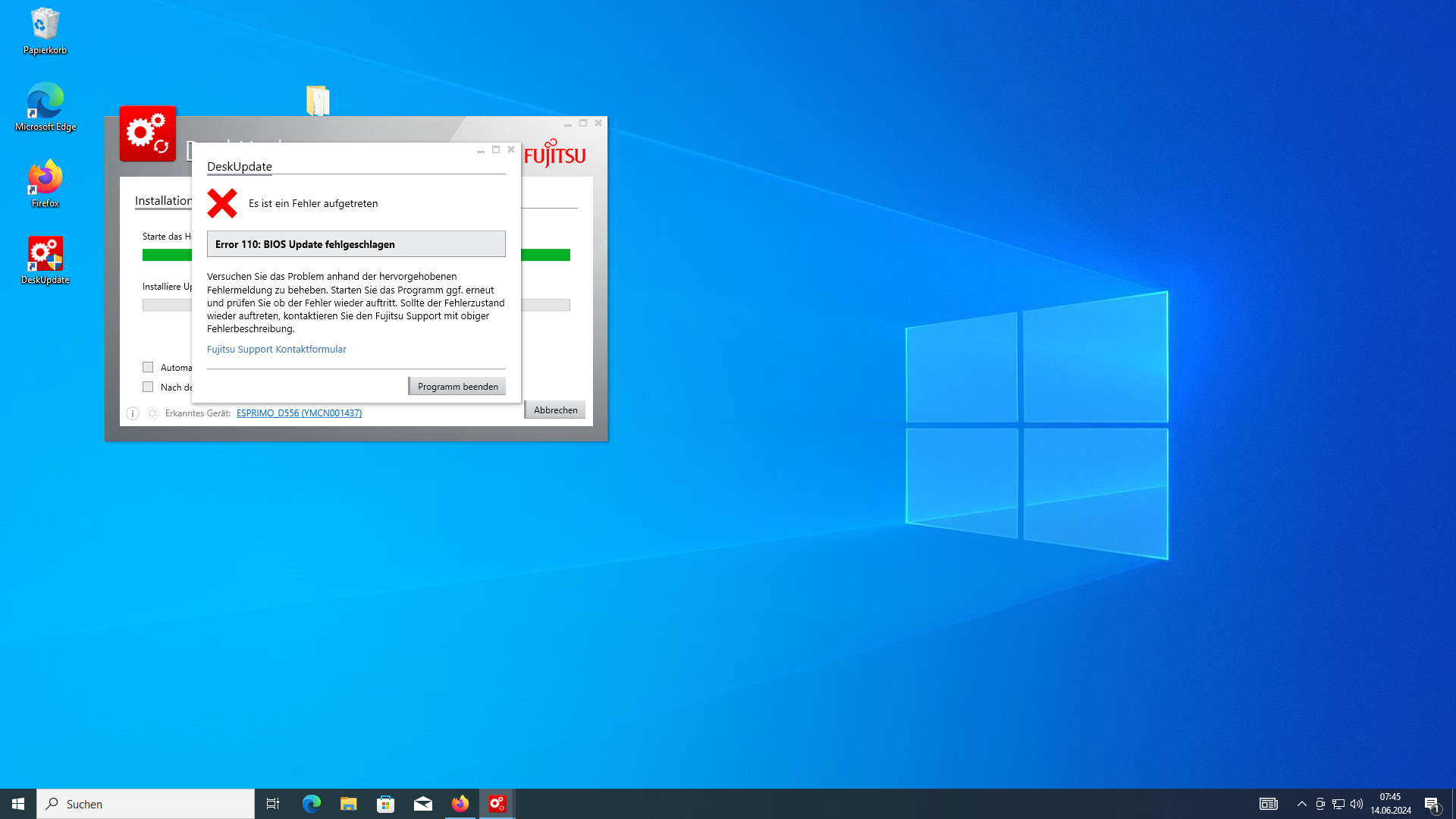

Ist ein Kommentar aus 2022, zu einer Frage mit dem gleichen Problem. Dies hat geholfen:
Zitat aus dem Link:
Filius schrieb:
Bei Fehlermeldung Error 110 und fehlgeschlagenem BIOS Update:
Um das BIOS Update über das deskupdate von Fujitsu einzuspielen, musst du im BIOS einmal die default Einstellungen laden und zusätzlich (!) noch unter Sicherheit den Punkt "System Firmware Rollback" von [disabled] auf [enabled] umstellen
Anschließend das System Neustarten und über das deskupdate das Update einleiten
Haben das hier über den Support von Fujitsu selber erfahren und bereits an 4 weiteren Lifebook A3510 Geräten durchgeführt.

Probiers mal mit den Admin Pack Download von der Fujitsu Homepage und einem USB Stick mit Freedos. Es kann auch schlicht sein, dass der Windows BIOS Updater nichts taugt.
Edit: Den Tipp drüber würd ich natürlich vorher noch testen :).
Kommt hier aus dem Forum:

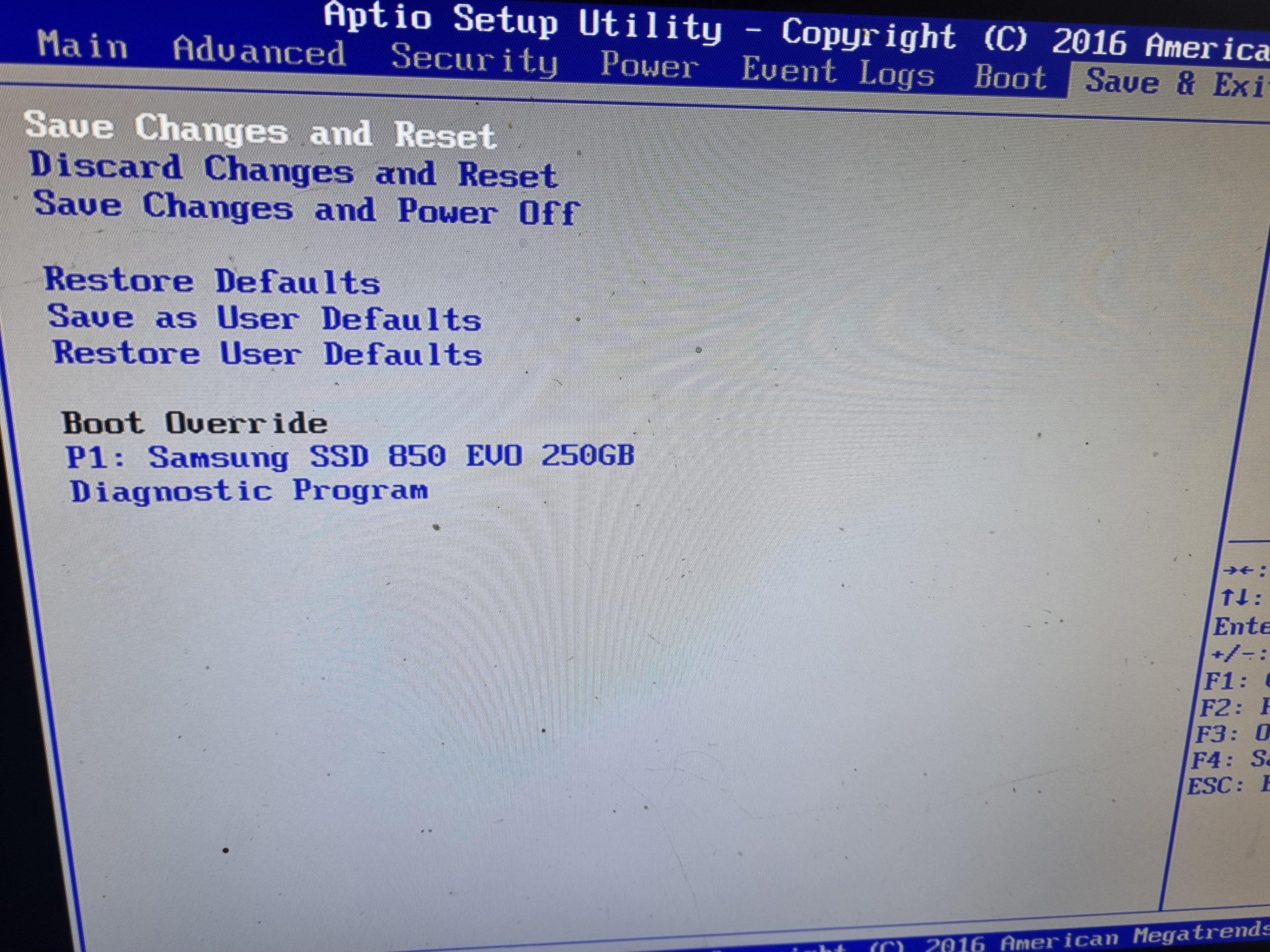

Wie die Default einstellungen laden?
Auf jedenfall ist System Firmware Rollback auf Enabled
Ja und dort auf "restore defaults".
Exakt. Danach sind die Standardeinstellungen im Bios/UEFI wieder aktiv.
Hast du den Punkt "[...]unter Sicherheit den Punkt "System Firmware Rollback" von [disabled] auf [enabled] umstellen[...]" beachtet?
Dieses DeskUpdate Tool mal als Administrator ausgeführt? (rechtsklick auf das Tool und dann "als Administrator ausführen" auswählen)
Steht die ganze zeit auf Enablet
bringt genau so viel
Nach dem Reset musst du das ggf..neu setzen.
