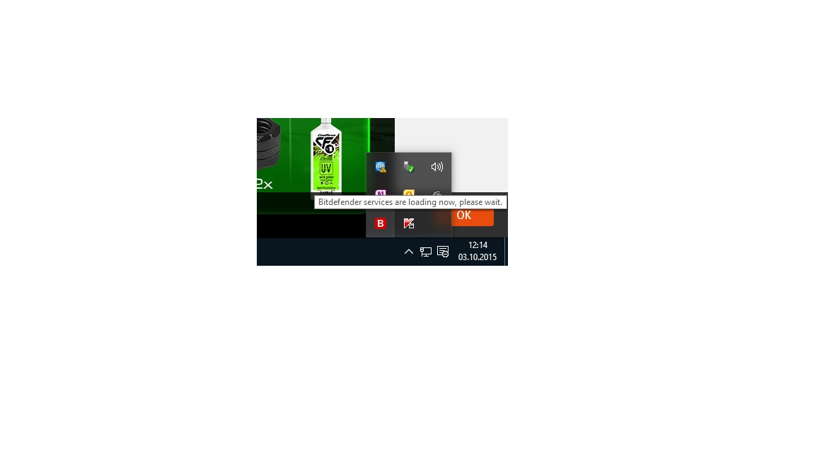

...habe frustriert aufgegeben (nachdem mir der Support erneut eine Mail geschickt hat mit dem Hinweis, dass sie sich baldmöglichst um das Problem kümmern werden...) und mir die Testversion der Kaspersky Internet Security installiert. Allerdings kriege ich die Meldung (siehe Bild im anhang) nicht vom Rechner und auch das Bitdefender-Verzeichnis nicht deinstalliert. Bit_Fehler.jpg
du kannst nicht zwei Antiviren installiert lassen. Sie bekämpfen sich gegenseitig. Du musst eines löschen.
Du schreibst aber auch nichts über dein Vorgehen. So weiss ich gar nicht ob du was falsch machst. Ich hab dir schon einmal gesagt, was du machen musst, k.A. ob du das versucht hast.
Hurra. es gibt eine Lösung. Wahrscheinlich war eine Bitdefender-Datei beschädigt und verursachte die Fehlermeldung. Wie dem auch sei, hier kommt die Problemlösung:
1) Windows 10 im abgesicherten Modus starten (http://windows.microsoft.com/de-de/windows-8/windows-startup-settings-safe-mode)
2) Bitdefender Uninstall Tool ausführen.
3) Nach Abschluss Neustart im normalen Modus.
4) Nach Neustart: Ggf. Deinstallieren des Programms Bitdefender Agent
5) Mit Ccleaner oder einem ähnlichen Programm die Registry reinigen und die Reste beseitigen
6) Bitdefender installieren
Das hat bei mir funktioniert und so konnte ich Bitdefender wieder installieren.
