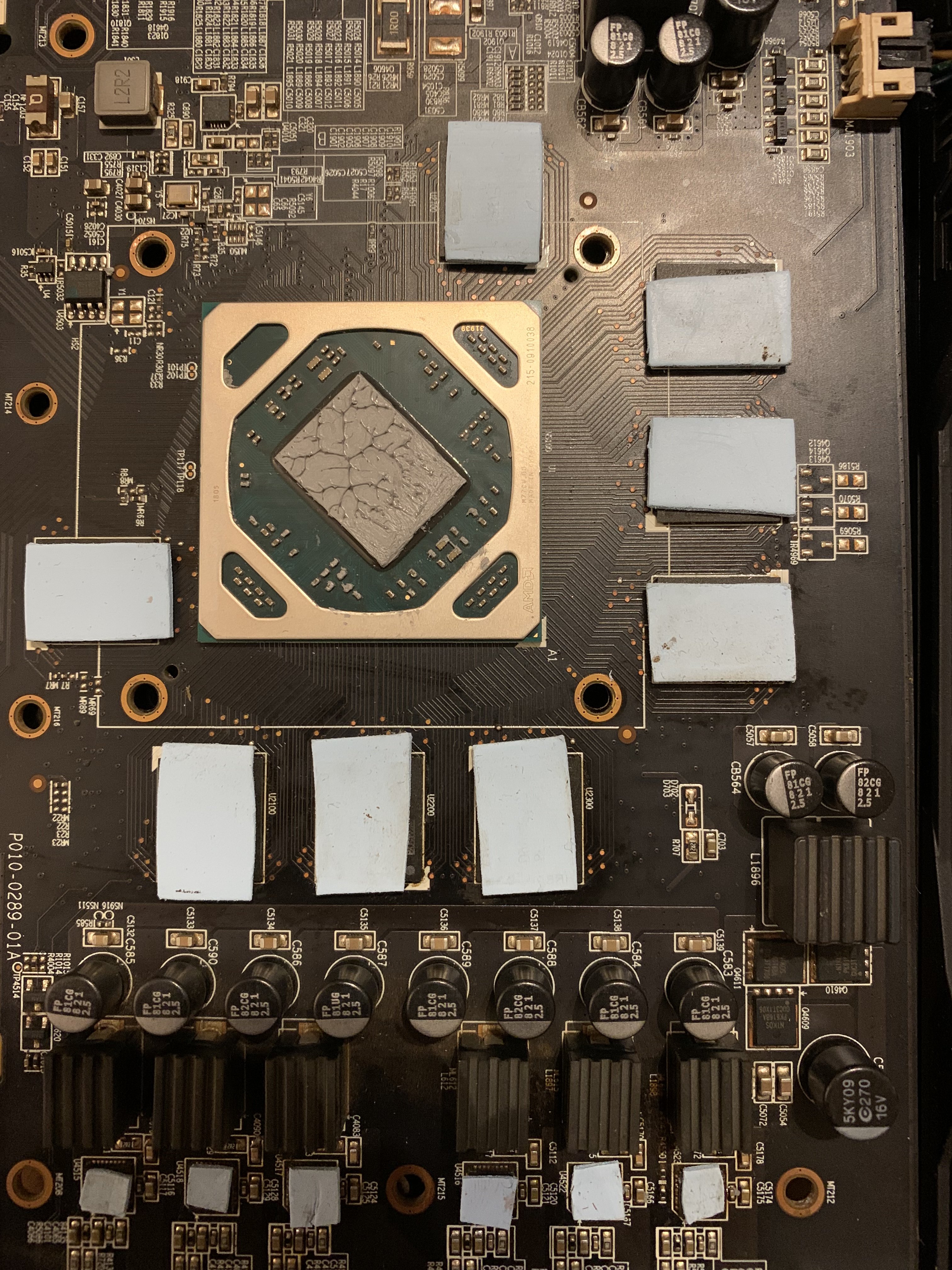

aktuell sieht das ganze so aus:
Da ham wirs doch...null anpressruck auf der GPU,die Pads sind zu dick,laut kurzer Recherche kommen da 0,75mm zum Einsatz
Einige schreiben auch das 0,5mm gehen.
Also mir fällt nur auf das du an der GPU sehr unsauber gearbeitet hast.
Alles um die DIE muss sauber sein, gerade bei metallischer Paste.
Und etwas viel paste.
Wenn der Druck die dman sagt nicht stimmt drückts die Suppe auch mehr raus.
Nun…die jetzigen sind 1mm, gibt wohl auch keine Möglichkeit die jetzt auf die Schnelle kleiner zu kriegen?
Ja ist jetzt mein 4. mal das ich die graka auseinander nehme heute und bin doch etwas genervt daher etwas unsauber.
Ja das kann sein aber die kleinen Teile sind Widerstände und Kondensatoren, wenn die mit der WLP überbrückt werden können die nicht mehr tun wofür die da sind.
Da diese nicht grundlos dort verbaut werden kann das ungeahnte Probleme machen.
Reaktionen: cloristic
Alle Pads einzelnd aufn Tisch zusammendrücken und dann mit nem Messschieber kontrollieren ob die auch 0,5mm haben:D...auf die schnelle wirst da wohl nicht viel machen können.
Oder die alten aus dem Müll kramen und wieder rauf machen
