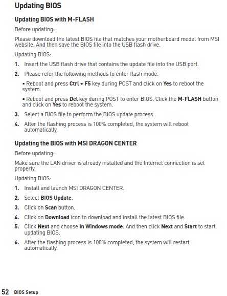

Wenn der Flashvorgang durchgelaufen ist sollte das System einen Neustart machen bzw. diesen anbieten.
Siehe auch Handbuch Seite 52

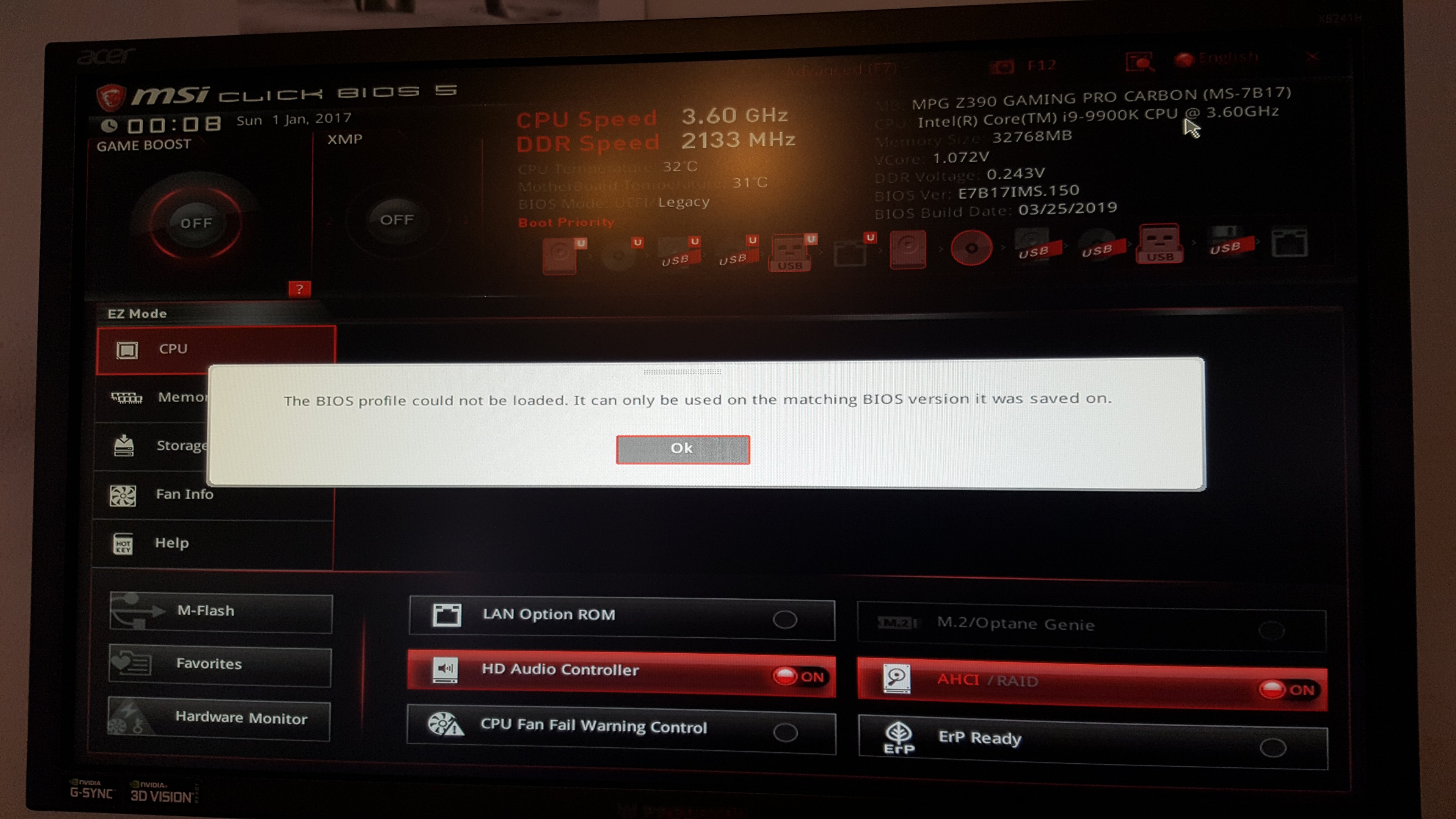

Ich habe probiert ein älteres Bios/und das neue nochmal per M-Flash aufzuspielen.
Jedoch bekomme ich nachdem es bei 100% war und neu ins Bios startet folgende Meldung:
The BIOS profile could not be loaded. It can only be used on the matching BIOS version it was saved on.
Ich verstehe das ganze nicht und bin ratlos....
Das Profil... Deine Einstellungen... die sind futsch
Das ist egal, da musst Du nun mal durch und alles von Hand neu einstellen. Das sollte nicht das Problem sein!
