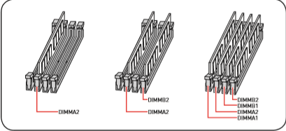

Habe noch etwas mehr die Unterlagen deines Mainboards studiert.
using_e schrieb:
Eine letzter kleiner Hoffnungsschimmer wäre alle Speicherriegel bis auf einen im ersten Sockel zu entfernen und dann nochmals zu probieren.
Wenn nur ein RAM Modul dann in "Dimm2", bei 2 in "Dimm2" und "Dimm4"

Also es ändert sich nichts wenn ich es nur mit einem Riegel probiere...
In "DIMM2" wo er auch hingehört?
